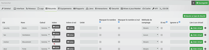

Le core intègre les virtuels de résumés qui permettent de connaitre l’état et d’agir sur un groupe d’équipements.

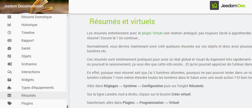

merci Aurélien je vais regarder de ce côté là :wink: y a t il une doc là dessus au cas où ?
Documentation Jeedom - Résumés
Dans Configuration / Résumés
A droite, tu as « Créé un virtuel »
