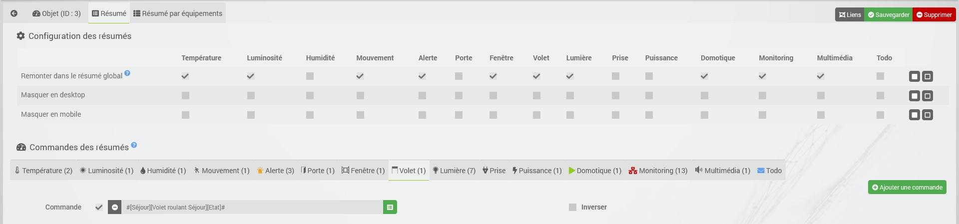

Il faut paramétrer dans chacune des pièces le ou les volets à remonter dans les résumés.
Tu peux passer directement par les pièces (ou objets), aller dans l’onglet résumé partie volet et mettre la commande correspondante.
Tu peux si tu le souhaite cocher la case remonter dans le résumé global qui est le résumé de toutes les pièces.

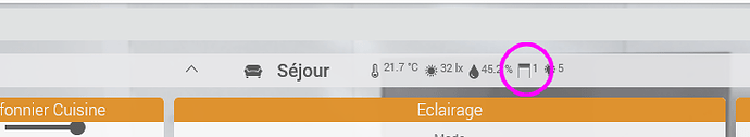

Ici j’ai mon volet du séjour qui est ouvert je peux donc le voir depuis :
Le dashboard :
Personnellement je l’ai aussi sur mon design :
Et si tu l’a fait remonter en résumé global, tu le garde en visu sur la zone réservée à ce dernier dans jeedom :
Pour pouvoir l’utiliser ensuite dans tes scénarios, depuis la configuration des résumés dans Réglages > Système onglet Résumés tu as un bouton permettant de créer un virtuel avec ce résumé.
Ca va te créer automatiquement le virtuel correspondant que tu pourras utiliser dans tes scénarios.

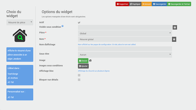

Et en bonus, pour pouvoir afficher ton résumé dans jeedom connect comme dans mon exemple plus haut :
C’est juste le type de widget résumé de pièce à créer dans jeedom connect (rien de plus simple) :
On voit donc que je n’ai pas de volets ouverts, que je consomme 400VA sur mon linky, que la température moyenne des pièces est de 20°, que j’ai une porte d’ouverte et pas de fenetre et que 10 lampes sont allumées.
Bref je trouve que les résumés sont super pratiques pour avoir un oeuil sur sa domotique et son logement et souvent sous utilisés dans jeedom :sweat_smile:

Pour le manque de visibilité, tu configure dans jeedom - configuration - résumés.
