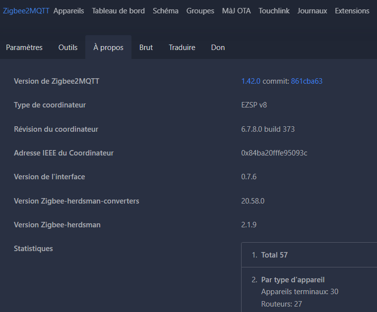

Quel plugin et quel firmware pour le controleur ?
Jeezigbee et firmware ember sur le contrôleur?
Même l’ancien firmware sur la Luna n’explique pas les déconnexions donc il faut analyser l’installation pour comprendre le problème
Controleur EZSP
Dois-je le mettre à jour ?
Plugin JeeZigbee version 2025-10-24
Version Zigbee2MQTT 1.42.0
C’est plus une version de firmware qu’un type de controleur.

Je lis sur le forum (mais sur un post de 2024…) qu’il ne faut pas faire la mise à jour ?
Lorsque je veux faire la mise à jour vers le firmware 8.0.3.0, z2m me dit « Mise à jour en cours de correction » Qu’est ce que cela veut dire ? Et que dois-je faire ?
La mise à jour ne fonctionne pas pour certaines box et il faut attendre une correction
