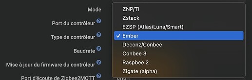

Par exemple, perso, je me demande si vous êtes passé à Ember
La photo aurait répondu pour vous.
(La question vous a été posée dès le début, mais j’ai pas vu la réponse…)
Bref, mettez un tat de capture, il n’y a rien de secret, tout va bien ce passer
(Par exemple quand vous mettez la capture « type de contrôleur » prenez toute la page en photo, ça mange pas de pain et plein d’info, dont le fameux Ember, y seront)

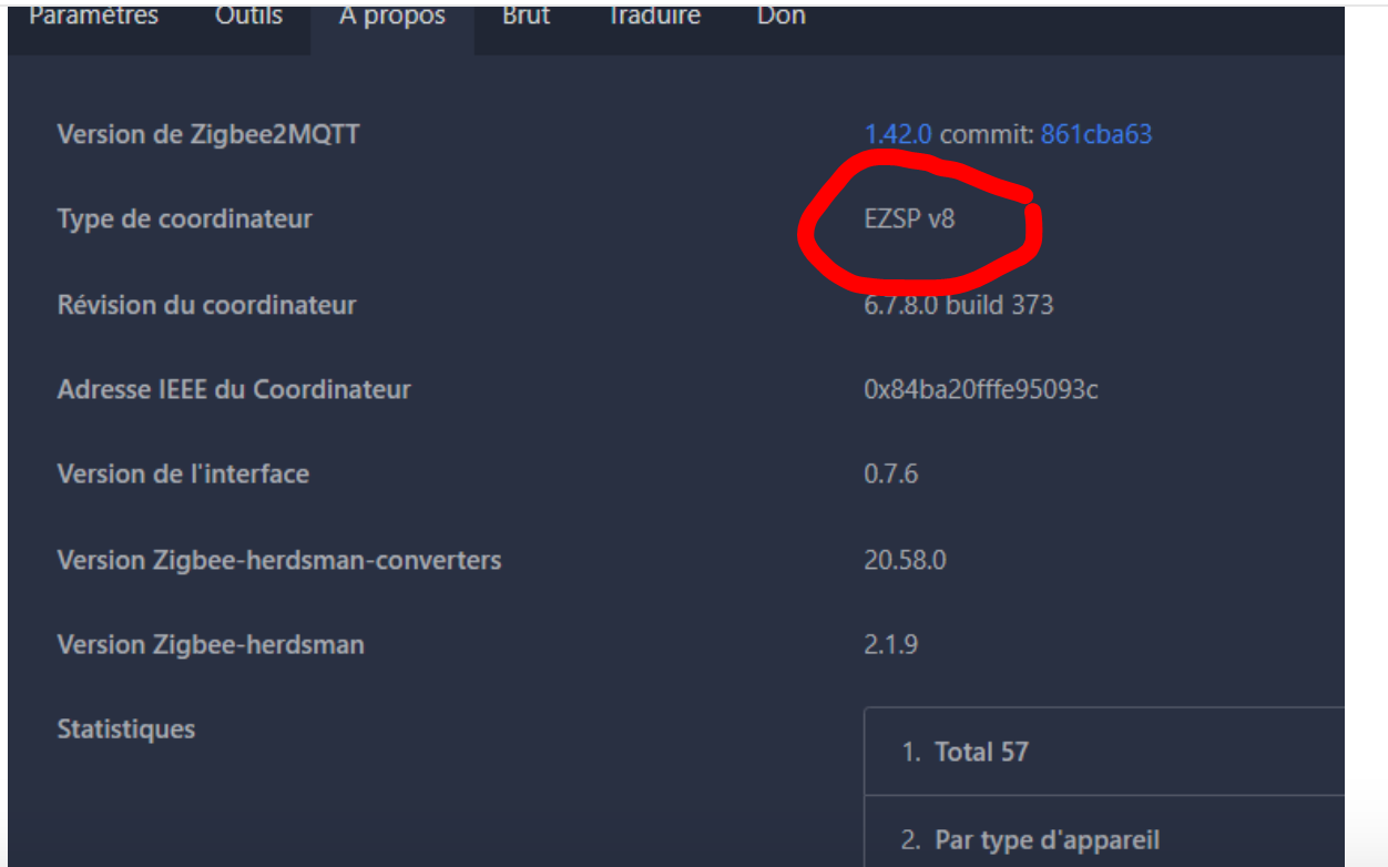

Ember :
je suis passé à coté de l’info. Je suis plus habitué à le voir là
où c’est très explicite, plutot que dans le « à propos » ou je ne sais meme pas à partir de quelles version de EZSP, on considère que c’est Ember…? (13 si bien compris, mais pas sur d’avoir bien compris…) Bref, V8 ne me parle pas
(pour rappel : Tout en EZSP pour ne pas siter Akenad -EZSP = EmberZNet Serial Protocol-)

Alors si effectivement vous êtes pas encore passé à Ember, la bonne question était là :
Et la réponse ce trouve surement ici / dans pas mal de sujet avec les mots clef Ember + Luna :
ou là, avec quelqu’un ayant essayé avec succes il y a un moment :

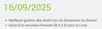

Sinon, dans les change log de JeeZigbee, on peut voir :
sachant qu’il me semble qu’il faut un firmware > à 7.4 pour être sous Ember, et donc que c’est bon.
A vérifier, en regardant attentivement les sujets, mais il faudra surrement que vous mettiez tout à jour (Jeedom 4.4.20) / JeeZigbee, etc. Mise à jour du firmware. Puis sélectionner Ember. Relancer les dépendances. Et voilà. La stabilité sera de retour.
