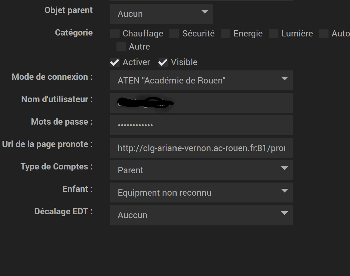

As tu reussi à te connecter à ton ATEN ? je suis sur l’ATEN de Rouen et message :
[2020-09-24 20:56:41][ERROR] : Wrong user credentials
Une idée du problème? Le user et pwd sont fonctionnels en passant par l url

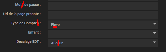

Je viens d’installer la version Beta 2.2 sur un jeedom de test.
Continue comme ça ![]()
Quelques erreurs d’orthographe à l’occasion ![]()
Seulement pour le type de compte « Parent »

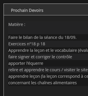

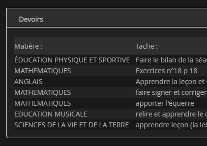

Sur le panel, dans l’affichage des devoirs, dommage qu’on ne voit pas la matière.
Alors que sur l’onglet Devoirs, on les voit bien
Toujours sur le panel

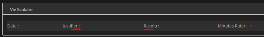

Sur le panel, onglet Vie Scolaire, on a ces catégories.

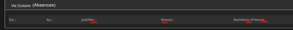

SI je prends par exemple Absences (d’ailleurs j’aurais rajouté un s à Retard et Punition pour uniformiser l’affichage).
J’aurais bien vu l’ajout de la catégorie (entre parenthèses par exemple, cf exemple ci-dessous).
Justifié
Résolu
Nombre d’heures
Sur les retards
Justifié
Résolu
Durée du retard ?
Sur l’équipement
Actions Absences
