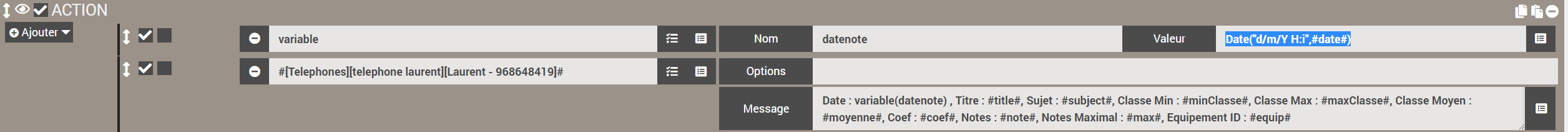

pour afficher la date lisible et pas le timestamp tu créer dans ton scenario une variable (la créer avant dans variable)
le calcul est Date(« d/m/Y H:i »,#date#) et ensuite tu met dans ton scenario a la place du tag #date# variable(datenote)
attention dans l’exemple de test fait par le dev le timestamp est erroné et renvoie une mauvaise date

Ok si c’est de miliseconde il faut donc Diviser par 1000 dans jeedom Date(« d/m/Y H:i »,#date#/1000).
