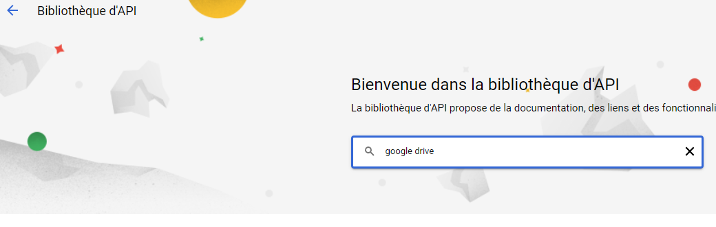

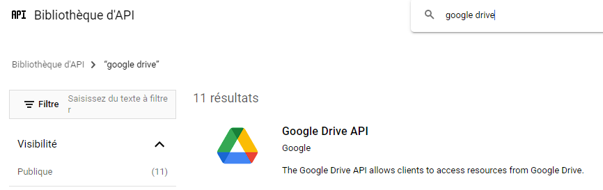

Ca part mal, il me demande sélectionner DRIVE parmi les API et services activés et il n’y a pas Drive, juste ça et il y a de quoi hésiter entre les différents Cloud :
[BigQuery API]
[BigQuery Migration API]
[BigQuery Storage API]
[Cloud Datastore API]
[Cloud Debugger API]
[Cloud Logging API]
[Cloud Monitoring API]
[Cloud SQL]
[Cloud Storage]
[Cloud Storage API]
[Cloud Trace API]
[Google Cloud APIs]
[Google Cloud Storage JSON API]
[Service Management API]
[Service Usage API]
Bon, trouvé, je continue.

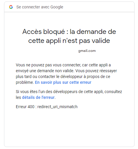

J’ai malgré tout insisté et j’ai alors l’écran suivant :
Une idée ?
A+
Tout simplement que l’URL de redirection entre le plugin et celle définie dans ton application sur la console Google n’est pas équivalente
Tu peux voir dans les logs du plugin (en mode DEBUG) l’URL de redirection envoyé lors de l’authentification
Effectivement, j’avais oublié de mettre le répertoire de ton plugin à la suite de mon adresse.
Ceci étant, tu devrais mentionner un point dans ta doc, après avoir renseigné les champs Client ID et Client secret il faut absolument sauvegarder la page avant de lancer l’association. Faute de quoi, il prend ce qu’il y avait avant la sauvegarde et donc pas forcément des valeurs significatives.
Enfin, le principal c’est que ça marche à nouveau.

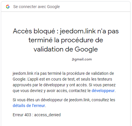

Je suis arrivé au meme point que mich0111, et je n’ai pas pu aller plus loin, je suis bien version beta du plugin de CloudSync Pro, et maintenant j’ai ca apres avoir selectionner le compte google avec lequel je souhaite me connecter
Quelqu’un aurait une idée?
J’ai mis en route mon Atlas hier, mais j’aimerais bien mettre en place les sauvegardes avant d’aller plus loin
Tu utilises les DNS Jeedom (donc une adresse externe en jeedom.link)
Le problème est que Jeedom n’a pas encore validé ce domaine comme domaine de confiance pour Google (procédure de validation en cours vu le message).
A ce stade, je ne peux rien faire et la seule option est de ne pas utiliser temporairement (le temps de la configuration du plugin) les DNS Jeedom mais un autre nom de domaine pour accéder à jeedom depuis l’extérieur.
Pas génial je te l’accorde mais impossible de faire autrement !
