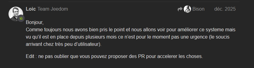

Juste pour information le problème a été signalé en novembre 2025 et le correctif proposé est le fruit d’un travail collectif mais apparemment pas bien urgent à régler pour l’équipe Jeedom. On avait pas l’air d’être bien nombreux à avoir le problème ou du moins à l’avoir constaté.
Ca n’avait pas l’air bien urgent pour les utilisateurs surtout car la correction est restée un long moment sur une branche dédiée sans aucun retour qu’il soit positif ou négatif. Elle a finalement été basculée dans le code du core en cours de développement toujours sans retour quel qu’il soit.
Comme souvent, je crains qu’on ne sache réellement si la correction appliquée est bien fonctionnelle qu’une fois que ce sera déployé en stable.

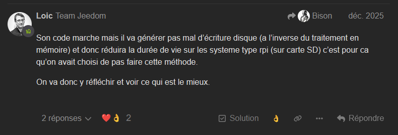

Je ne parle donc que pour moi et je n’ai pas du comprendre un principe. A quel endroit dois-je faire un retour ?
Dans mon post, j’ai eu deux interventions en décembre :
Et depuis, plus aucun post de quelqu’un de l’équipe Jeedom pour indiquer que la réflexion est arrivé à son terme, qu’un fix a été produit et que vous attendez des retours quelque part.
Je m’attendais à ce que quelqu’un revienne sur le post pour m’informer, comme je le fais moi quand j’ai des demandes d’aide sur mes plugins. Quel est la démarche que vous attendez ? Encore une fois c’est surement que j’ai pas intégré une démarche du coup si tu l’as je suis preneur pour les prochaines fois.
Et sur le fond du problème, vous aviez probablement raison et je n’ai fais que redonner la raison. Il n’y a pas eu moult manifestations d’utilisateurs donc il n’y avait surement que peu d’impacts. A partir de là je sais pas si vous allez avoir beaucoup de retour positif ou négatif après un fix. Pas simple.

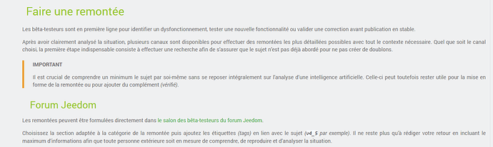

La procédure à suivre pour tester les évolutions/correctifs de Jeedom est détaillée dans la documentation contributeurs : Bêta-test de Jeedom

Donc pour rester sur ce sujet, si on se réfère à la doc
Il faudrait crée un sujet dédié pour chaque fix ou évolution du code V4 dans la partie Core V4 - Communauté Jeedom et qu’un maximum de monde viennent confirmer que ça fonctionne pour eux ?
Est-ce que l’on pourrait imaginer qu’un modo ou quelqu’un de l’équipe crée se fameux sujet quand ils attendent des retours sur une partie du code pour appuyer le fait qu’ils attendent des tests sur tel ou tel fix ?
Les bêta testeurs ont plus le réflexe, je pense, d’ouvrir des sujets quand ils ont testés et que quelque chose ne fonctionne pas mais pas vraiment quand ça marche bien, c’est peut-être autour de ça qu’il faudrait trouver un moyen d’être plus efficace, non ?
