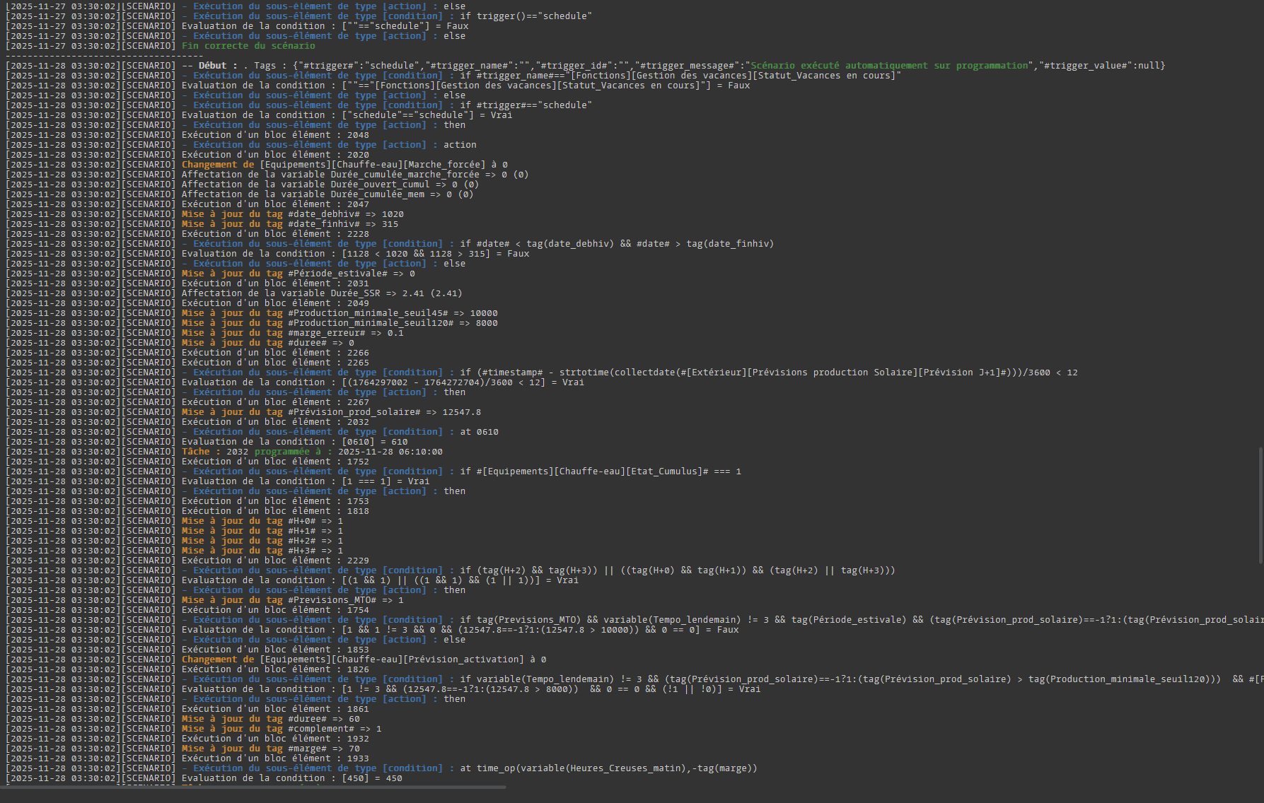

Je suis passé en 4.5 il y a quelques jours, j’ai voulu examiner un comportement anormal et je me rends compte que la plupart des logs n’ont plus grand chose dedans.
Exemple avec un scénario qui tourne chaque jours à 10h

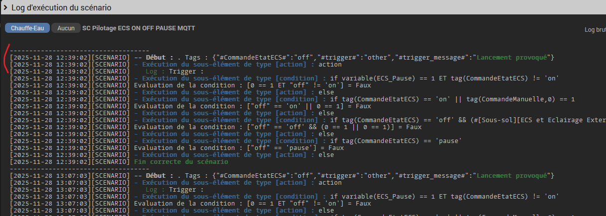

Un autre dans lequel je ne peux voir que jusqu’au 28/11 12h39

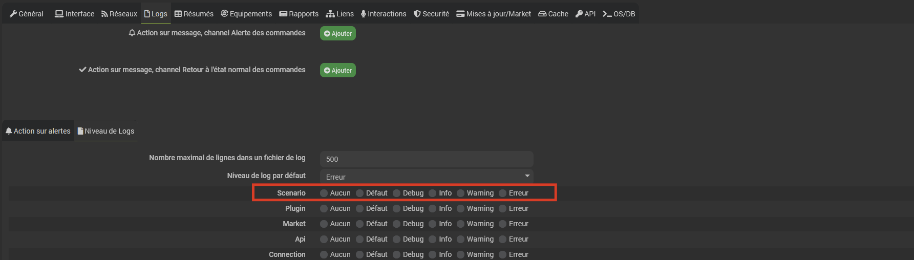

Il a actuellement 223 lignes et dans ma config général coté logs je devrais avoir au max 10000 lignes :

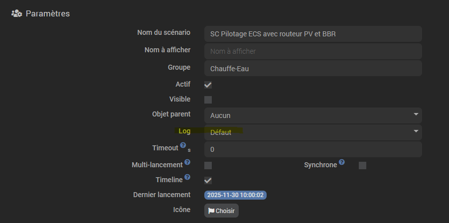

Je ne sais pas si le fait que « Défaut » ne soit pas coché sur la ligne de scénario soit un problème donc je viens de cocher et sauver …

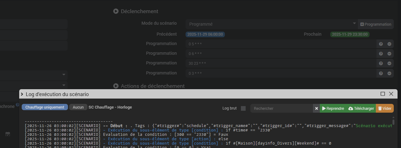

Un autre exemple avec un maximum au 26/11 03:00 alors qu’il a 307 lignes :
J’ai essayé de « Télécharger » les logs en me disais qu’il y avait peut-être le reste dedans mais c’est pas le cas.

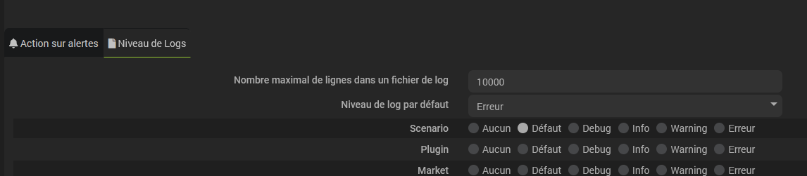

Voici mes paramètres de configuration des logs :
Pour les scénarios, je n’ai rien coché de particulier.

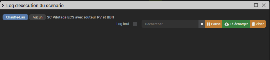

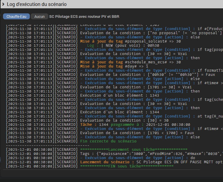

Mon scénario " SC Pilotage ECS avec routeur PV et BBR" est vide alors qu’il y avait bien des lignes de logs dans la journée d’hier après 10h (l’heure de programmation)

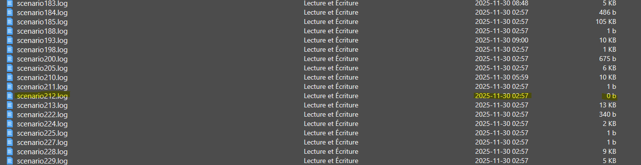

Dans le répertoire, effectivement on voit bien que les logs sont purgés à 2h57 et que celui du scenario 212 est à 0 b
Pour moi c’est pas normal, il y a un truc qui ne va pas depuis le passage en 4.5 mais si ça marche comme il faut chez vous, c’est moins facile à identifier :frowning:
C’est bien le crondaily qui fait visiblement ce boulot
Le paramétrage est toujours bon
Il y a aussi un paramètre Log dans chaque scénario.
Tu parles de celui-ci ou d’un autre que je n’aurais pas vu (et qui aurait donc salement changé lors de l’upgrade) ?
Oui, c’est bien celui là.
Et comme ton log Scénario est Défaut et le log Défaut est Erreur:
AMHA ce n’est pas anormal qu’il n’y ait pas de log.
Avec les mêmes niveaux de log que toi, j’ai des logs à l’exécution du scénario.
A première vue je ne vois pas le rapport. Si le niveau de logs n’était pas bon, rien ne serait enregistré dans le log du scenario et ce n’est pas le problème ici.

Mais comme tu peux le voir sur ma capture des logs, il y a pas mal de logs qui sont traités à 02h57 et qui ne sont pas à 0 b
Et ceux là aussi ne sont pas bon car je n’efface jamais les logs de scénario et ils ne contiennent maintenant que quelques jours ou heures de logs tout en étant à bien moins de 10000 lignes chacun

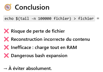

Ce n’est pas que tail.
C’est le résultat de la commande tail d’un fichier qui est placé dans le même fichier via echo
 echo "$(tail -n ' . $maxLineLog . ' ' . $_path . ')" > ' . $_path

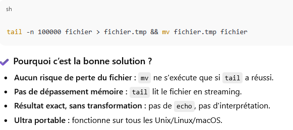

ChatGPT pense que
et propose:
A voir comment les daemons qui utilisaient ces logs vont se comporter puisque les fichiers qu’ils avaient ouverts ont changé.
Edit: avec mv fichier.tmp fichier, les daemons n’écrivent plus dans fichier. (Avec mv l’inode de fichier change)
Il faut :
tail -n 10000 fichier  > fichier.tmp && cat fichier.tmp > fichier  && rm fichier.tmp
