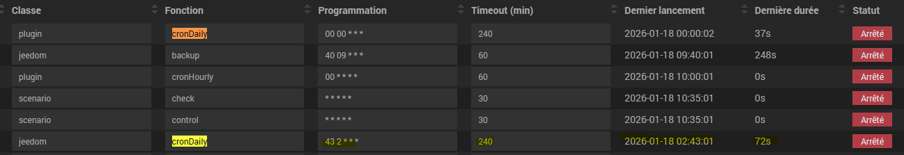

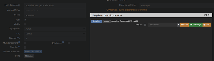

Bon j’essaie de remonter à nouveau le problème et je vais changer ajouter le tag en bug parce que j’ai migré le Jeedom de mes parents hier en 4.5.2 et je constate exactement la même chose que chez moi.
Exemple d’un scénario qui s’est lancé à 21:00 et qui n’a aucun log ce matin. Il y en a plein d’autres.

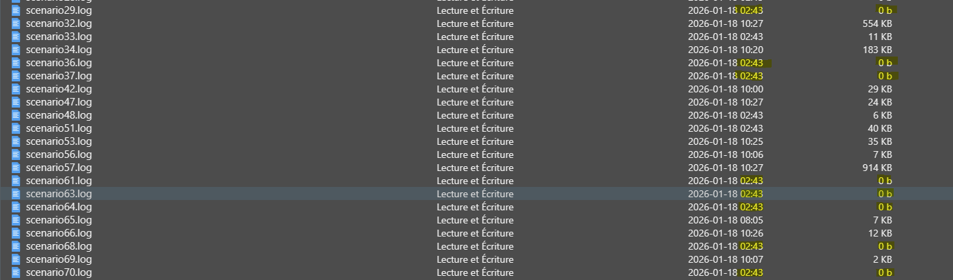

Dans le moteur le crondaily est à 2h43
Et une bonne partie des logs non alimentés depuis cette heure est à 0 (dont le 63 qui correspond à la capture que j’ai mis)
:grey_question: Ce serait possible de fixer ça please ?
