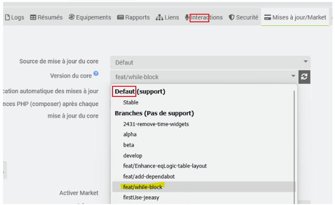

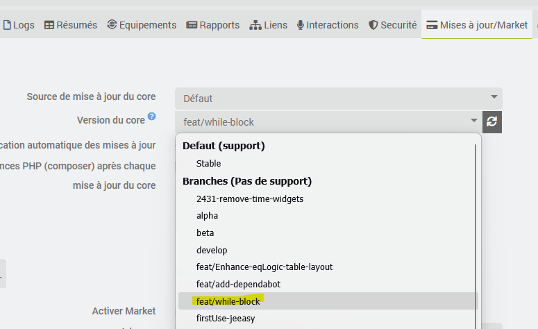

Pour tester, il faut:
  • un jeedom de test ! tester sur une version non-stable comporte des risques donc à ne pas faire!
  • activer la version feat/while-block dans la config jeedom
  • sauvegarder
  • faire une mise à jour du core même si rien n’est proposé (pour qu’il installe cette version)

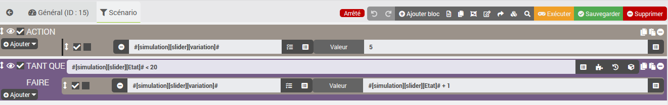

Exemple
Un scénario qui va augmenter un slider progressivement; cela pourrait être une lampe ou le volume de la musique etc
et le log correspondant:

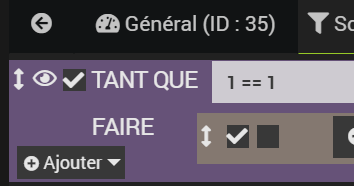

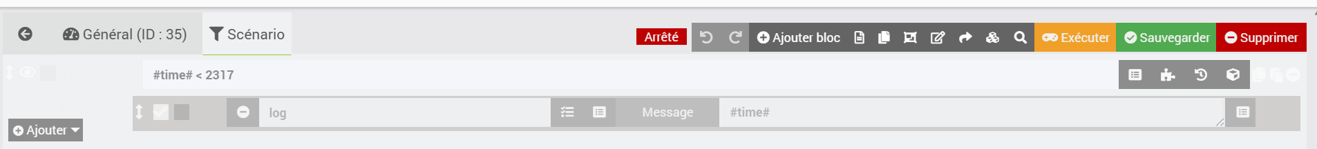

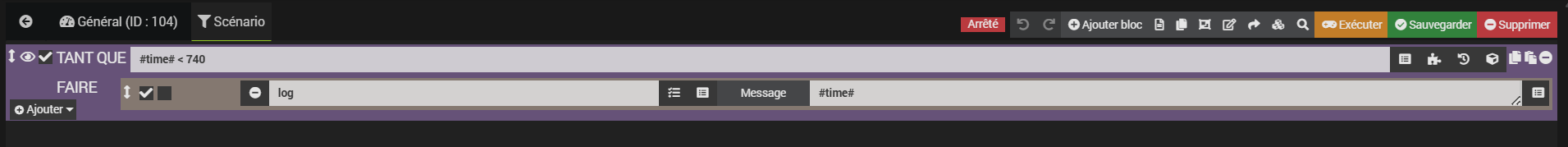

Pour le moment j’ai juste vu un soucis avec le thème light :
J’ai fais plusieurs tests de fonctionnement, pour le moment j’ai pas vu de bugs :+1:
Tu as prévu un timeout, comme c’est le cas pour le wait ?
:grin:
A priori un problème de refresh navigateur pour les couleurs?
Mes captures d’écran précédentes sont faites avec le thème light.

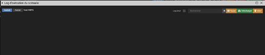

Hier, lors de mes 1ers tests, je n’ai rien vu vu d’anormal mais j’ai eu un doute. il faut dire que c’était des tests sur 1 minute.
Ce matin, j’ai un test en cours lancé à 06h50, il est actuellement 07h17 :
Je que je peux constater pour le moment, c’est qu’au lancement de ce scénario, il n’y a absolument rien dans les logs.
Pas de "Scénario lancé manuellement" habituellement présent, ni de "Tâche : xxx programmée à : xxx".
Si mes doutes de départ se confirment, le log se remplira en fin de scénario.
J’éditerai mon message en fin de d’exécution. Ce qui devrait aussi correspondre à un timeout vu qu’il aura duré plus d’une heure.

J’ai lancé un autre test plus court et sans le DANS pour tenir compte de ta remarque plus haut.
J’ai bien l’intégralité des logs en fin d’exécution.
J’ai bien les logs courants si Temps réel activé.
Donc, tout va bien :slight_smile:
par contre le bloc est aussi « transparent » chez toi
j’ai du louper un truc ou alors c’est juste un refresh de cache de navigateur
y a p-e un « cache buster » pour le css que j’ai oublié de définir
=> ctrl+f5 permet d’avoir la couleur?
Après ctrl+F5
Peu de retour à ta demande. :frowning:

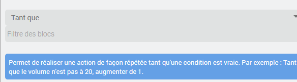

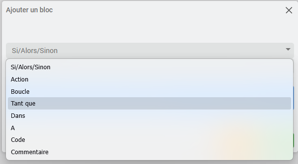

J’avais trouvé 2 petits bugs en écrivant le post
  • le choix du bloc manquait dans ce menu
  • le texte de hint manquait
et avec ton retour et celui de Bison j’ai modifié pour forcer le refresh du colors.css, ca évitera 100 posts identique sur community au moment de la sortie donc c’est tout bénef
