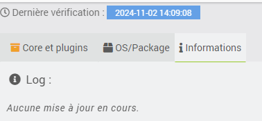

J’obtiens ce message aprés avoir essayé de relancer la MàJ:
et l’onglet « informations » est vide:

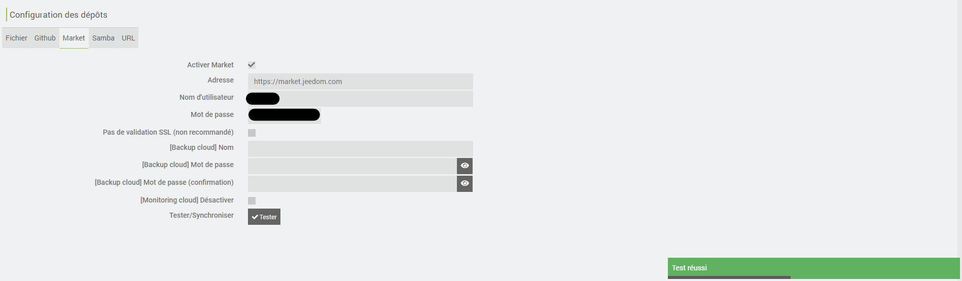

Il semblerait que le problème soit sur le download du plugin, or je ne sais pas comment résoudre cela. C’est d’autant plus bizarre que le reste des updates depuis le market s’est bien passé.
Et le test vers le market (accessible depuis :Réglages > Systemes > Configuration : Onglet « Mises à jour/Market », me dit que tout est ok:

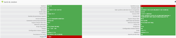

Page santé de mon install’ (sur RPi) si ça peut aider:
