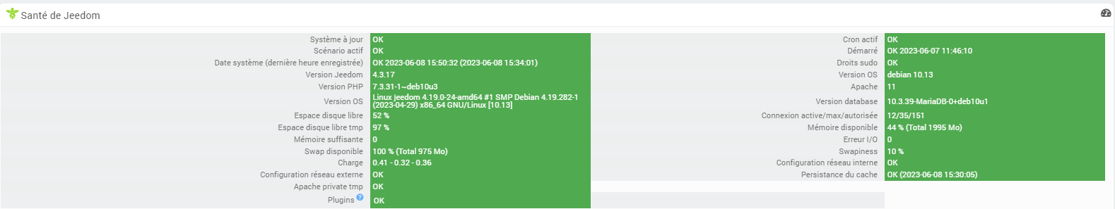

ma page santé de jeedom
mes informations
