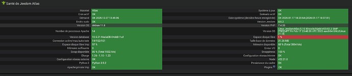

Voici l’état constaté ce soir :
Je suis plutôt inquiet sur le comportement de Jeedom cette nuit…
Merci pour vos idées et bonne soirée.
Dom.

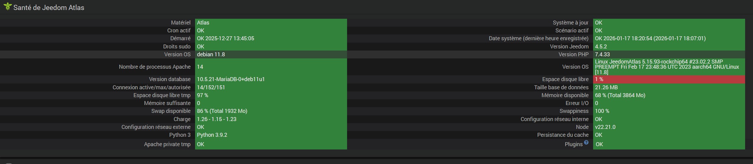

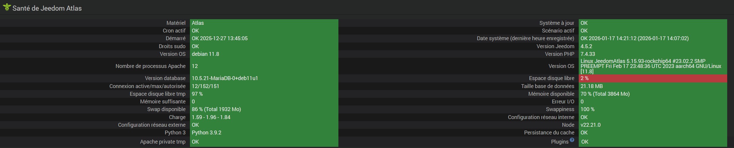

Alors, ce matin impossible de me connecter à Jeedom et un message indiquait que l’Espace disque libre était à 0%. Cependant, les scénarios semblaient fonctionner (VR…).
J’ai débranché la box Atlas, puis rebranché.
Oh miracle ! La connexion est redevenue possible et j’obtiens un tableau de santé correct :
