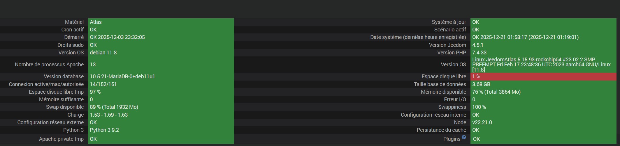

Je me rends compte ce soir que la page santé de l’Atlas indique un Espace disque libre faible (entre 1 et 2%, cela varie et diminue).
En trouvant un post à ce sujet (mais sans solution apparente), je poste le log suivant que j’obtiens sur ma machine :

Ce dernier indique à la troisième ligne une utilisation de quelque chose à 100% (pas bon, je pense) !
Comment puis-je faire pour retrouver/faire de l’espace ?

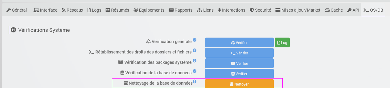

Lancer manuellement ensuite un petit « nettoyage de la base de données » ne peut pas faire de mal.
Ca se fait depuis Réglages > Système > Configuration > Onglet OS/DB et tu cliques sur Nettoyage de la base de données
Postes les logs ici si besoin.
