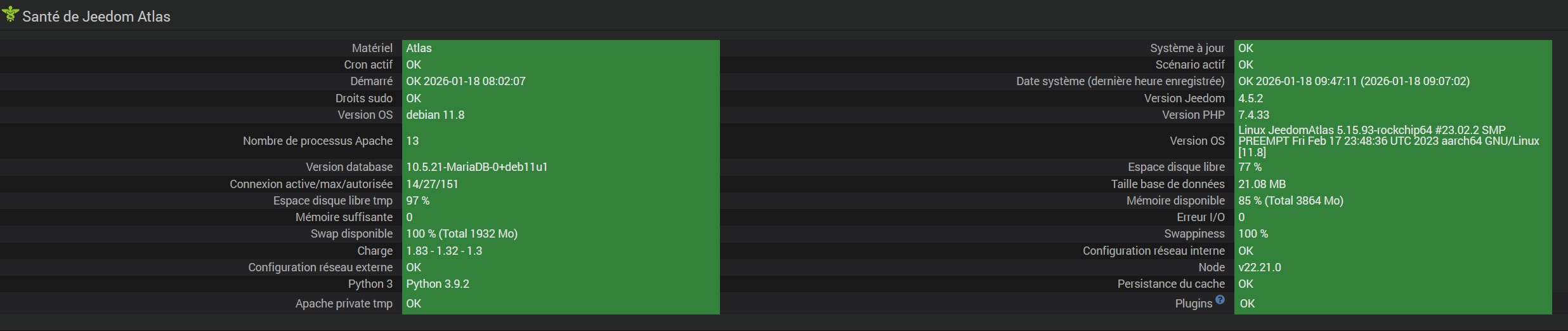

Le bilan santé de Jeedom est néanmoins plutôt correct :

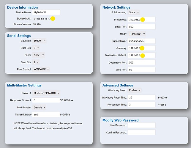

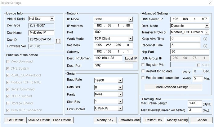

Configuration du ZLan :

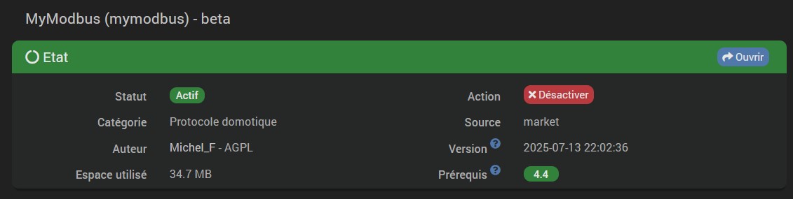

Ma version du plugin Mymodbus est la version Beta du 12/01/2026.

Ce mode « Multi-Master » est désactivé sur la passerelle (voir la copie d’écran de sa configuration plus haut), donc cela devrait être correct, non ?

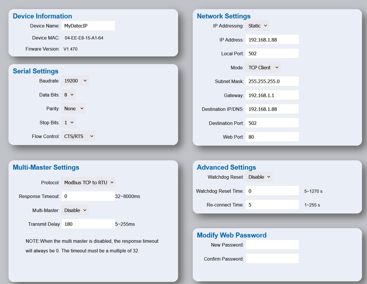

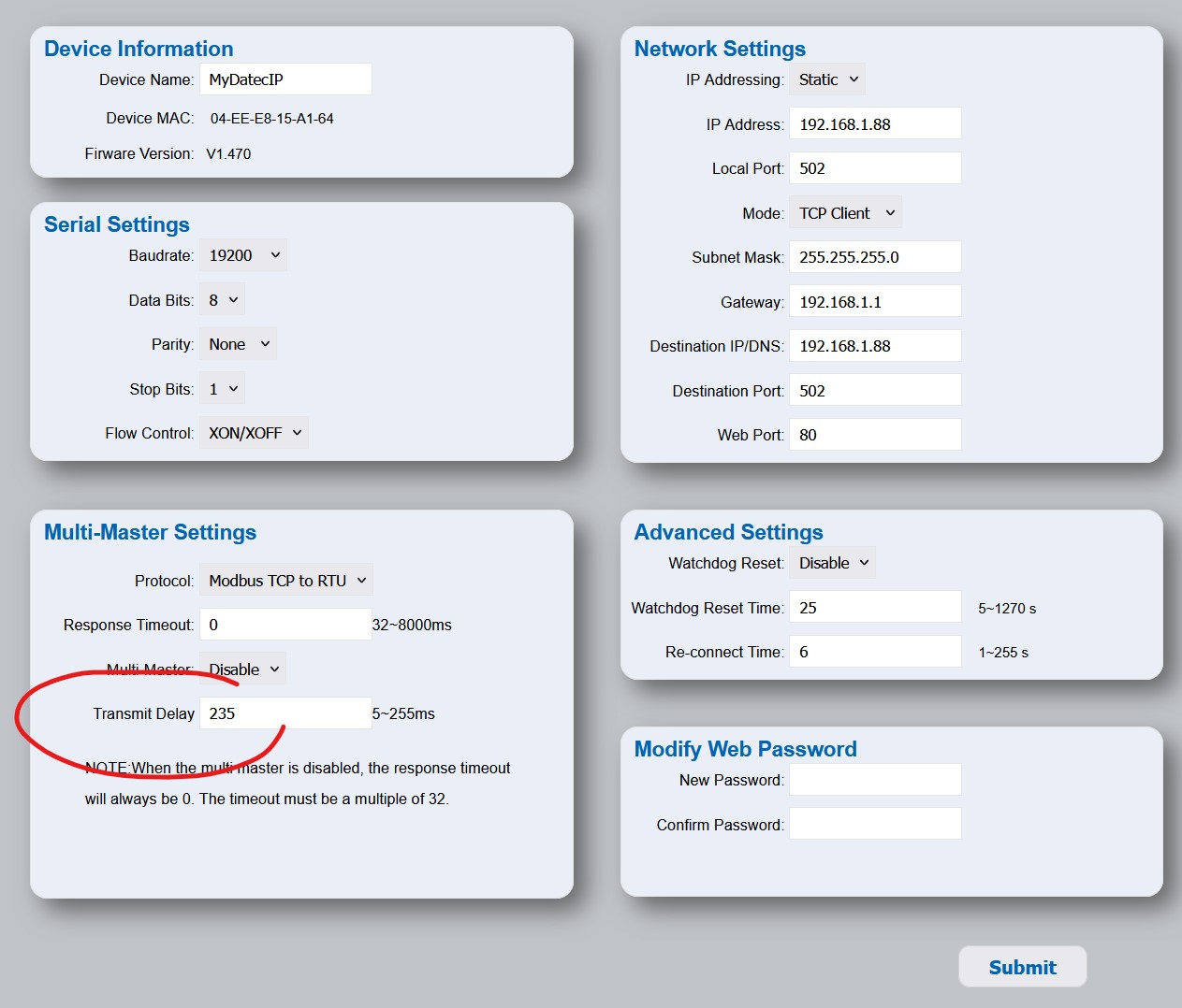

Est-ce qu’il y a un paramètre qui modifie l’id de transaction dans la config de la passerelle ?

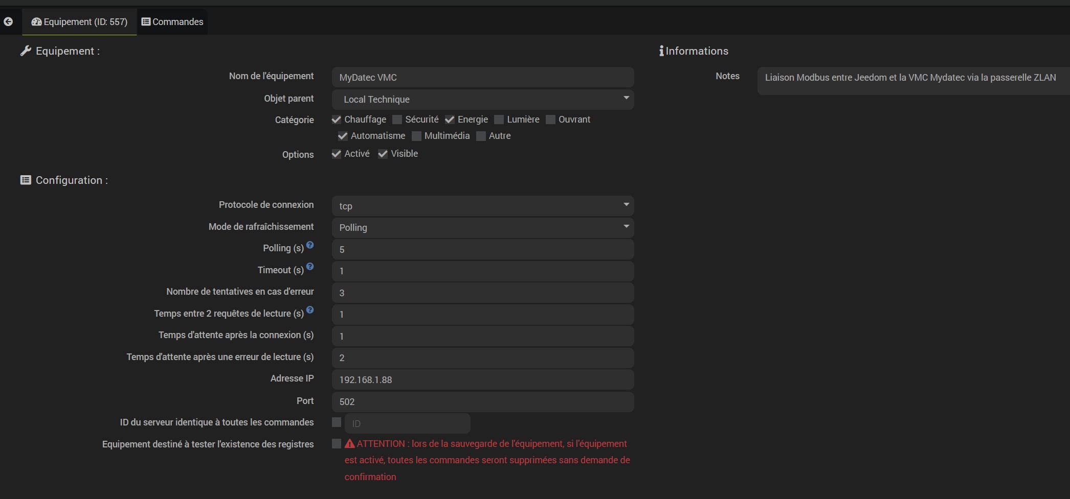

Bonjour @Michel_F ,
D’abord je m’excuse car je n’avais pas compris ce que tu entendais par « équipements ». En effet, j’ai décrit l’installation physique et tu attendais des précisions sur la configuration du plugin :pray:.

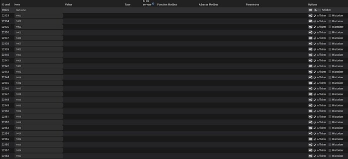

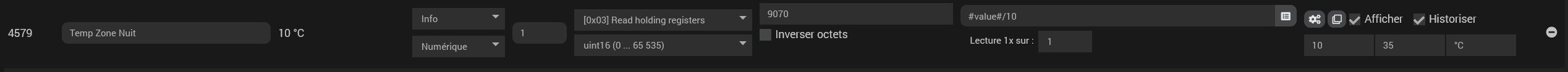

Je n’ai donc qu’un seul « équipement » enregistré dans le plugin dont voici les détails :

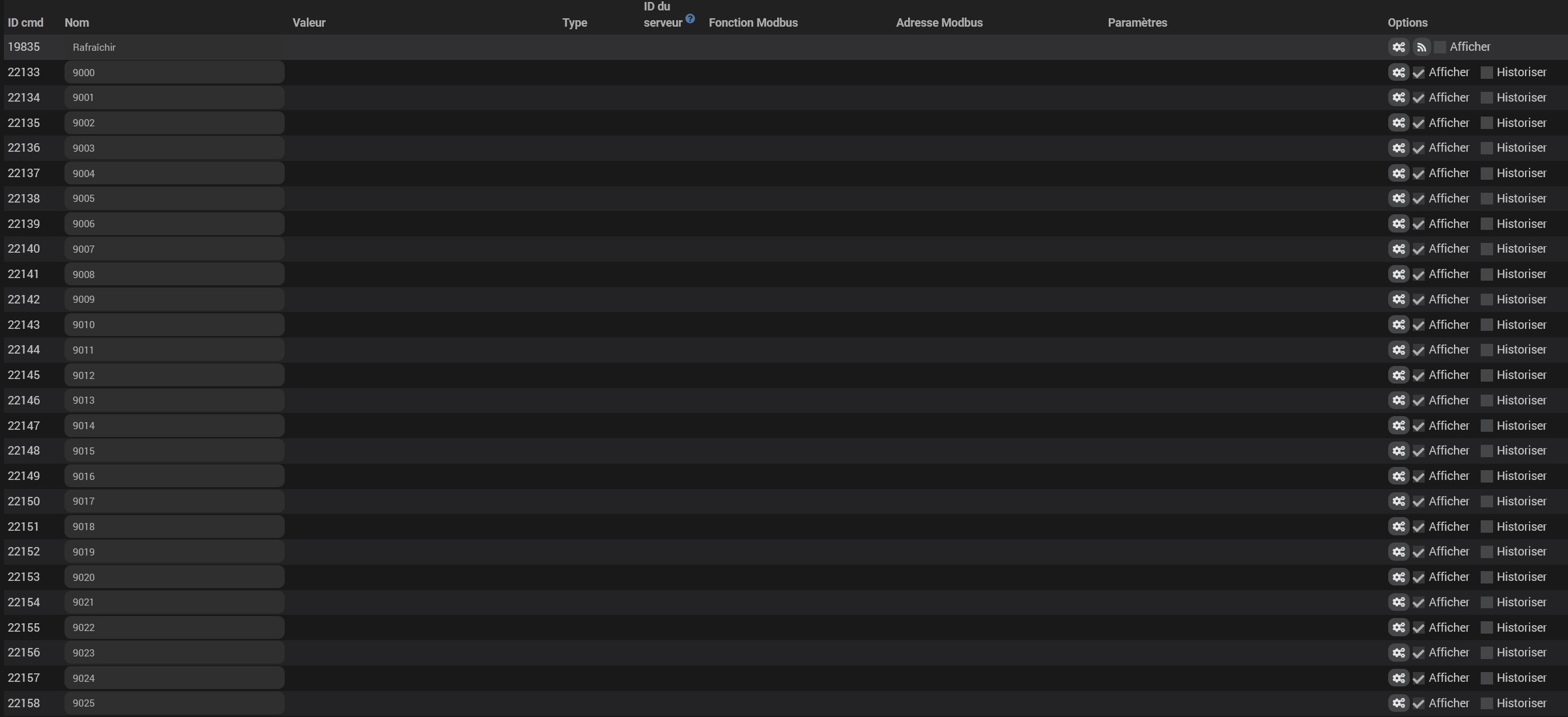

Ce que je vois dans la partie « commandes » c’est que les valeurs ne sont pas à jour ou sont incohérentes, mais je n’ai pas la possibilité de déclencher une communication manuellement.
Voici un exemple de valeur incohérente :
En effet, j’ai essayé de créer un équipement test avec un groupe de registres limités. Et là, je n’obtiens aucune communication :
À ma connaissance non, mais voici les paramètres de configuration de la passerelle, tu y verras peut être plus clair :

J’ai décidé de revenir à la version Mymodbus du 2025-07-13 grâce à une sauvegarde effectuée avant de migrer vers la version plus récente. Et là miracle, la communication est rétablie.
Néanmoins, si la communication semble meilleure, elle n’est pas parfaite. Il subsiste quelques données incohérentes (par intermittence) et le log mymodbus_daemon montre toujours des erreurs :

En parallèle à l’essai suggéré, j’ai essayé de faire varier des paramètres de la passerelle que je suppose être à l’origine du problème de transmission des données (pas du problème d’erreur dans les logs du plugin).
J’ai essayé d’agir sur le « Transmit Delay » (retard de transmission) et là, j’ai récupéré :crossed_fingers: des remontées cohérentes de données de la VMC (8 lectures sur 10 sont cohérentes avec ModbusDoctor, ce qui est vraiment mieux !).
OK, donc le problème est global et ne vient pas de MyModbus. Selon moi, tu peux repasser en version stable actuelle, parce qu’il faudrait sinon que je revienne à une ancienne version du code pour suivre ce qui se passe chez toi et franchement, j’ai pas envie.
