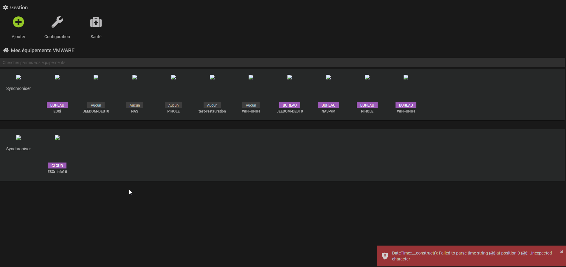

Bonjour.
Mon plugin VMWARE ne fonctionne plus depuis la mise à jour en 4.2
Je n’ai plus les icônes, et des messages d’erreurs s’affichent quand on veut synchroniser
Pourriez vous m’aider ?

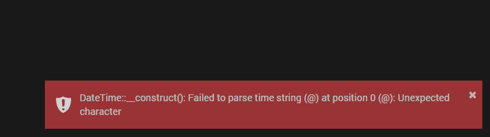

Le message d’erreur DateTime::__construct(): failed to parse time string (@) at position 0 (@): unexpected character ammène au message suivant. Cela semble se produire si le SSH est désactivé sur l’hôte mais le dev semble avoir corrigé pour afficher un message plus explicite dans ce cas. Néanmoins, ca vaut le coup de vérifier que le SSH est bien activé sur ton hôte.
Si le souci n’est pas lié à cela, que donnent les logs en mode debug ?
Sur une 4.2.8, j’ai aussi le soucis avec les images mais la synchronisation fonctionne.
En attendant que le dev fasse la modif, voici ce qu’il y a à faire pour les images : Icones ne s'affiche plus en v4.2 vu modif de sécu - #7 par prfalken
En revanche, de mon côté, je n’avais plus le répertoire docs qui contenait les images. Il a fallu que je force la réinstallation du plugin pour récupérer ce repertoire et ensuite déplacer les images dans plugins/vmware/core/img qui parait être le répertoire utilisé par les plugins officiels.

J’ai corrigé et poussé en beta.
J’attends deux trois confirmations, avant de pousser en stable.
Merci pour vos retours.
Tu as toujours le message d’erreur @bartounet ?
Merci pour la mise à jour. MAJ faite en stable. Pas de souci à remonter.
