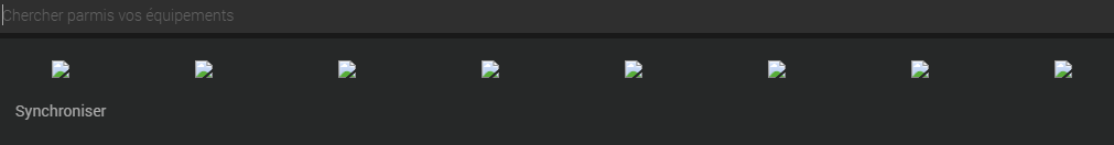

Voilà en v4.2.x on a plu les icones vu les restrictions
Tu as quoi dans F12 colle erreur ?
Sur la page du plugin si on regarde l’url des icones c’est
/plugins/vmware/docs/assets/images/icone_synchronisation.png
Ok faut que le dev mettent les images dans le répertoire dédié aux images
Oui oui mon post était dans ce but, je n’ai pas douté un instant du Core v4.2 sur ce sujet
Mais merci d’avoir regardé
Hello
Je viens de tester…
j’ai copié le dossier images qui est dans asset dans le dossier plugin_info.
J’ai ensuite modifié le code de /desktop/modal/health.php ligne 49
Idem pour /php/vmware.php lignes 63, 73, 82, 114, 124
J’ai aussi modifié le fichier /core/i18N/fr.FR.json ligne 8 pour corriger le mot parmi qui prends pas de S
Tout est OK, @TaG si tu passes par là…
Par contre je ne comprends pas pourquoi jai toujours mes VM en doublons
Je n’ai pas vu passer les alertes par mail.
Je vais m’occuper de ça rapidement et je pousse sur le github.
