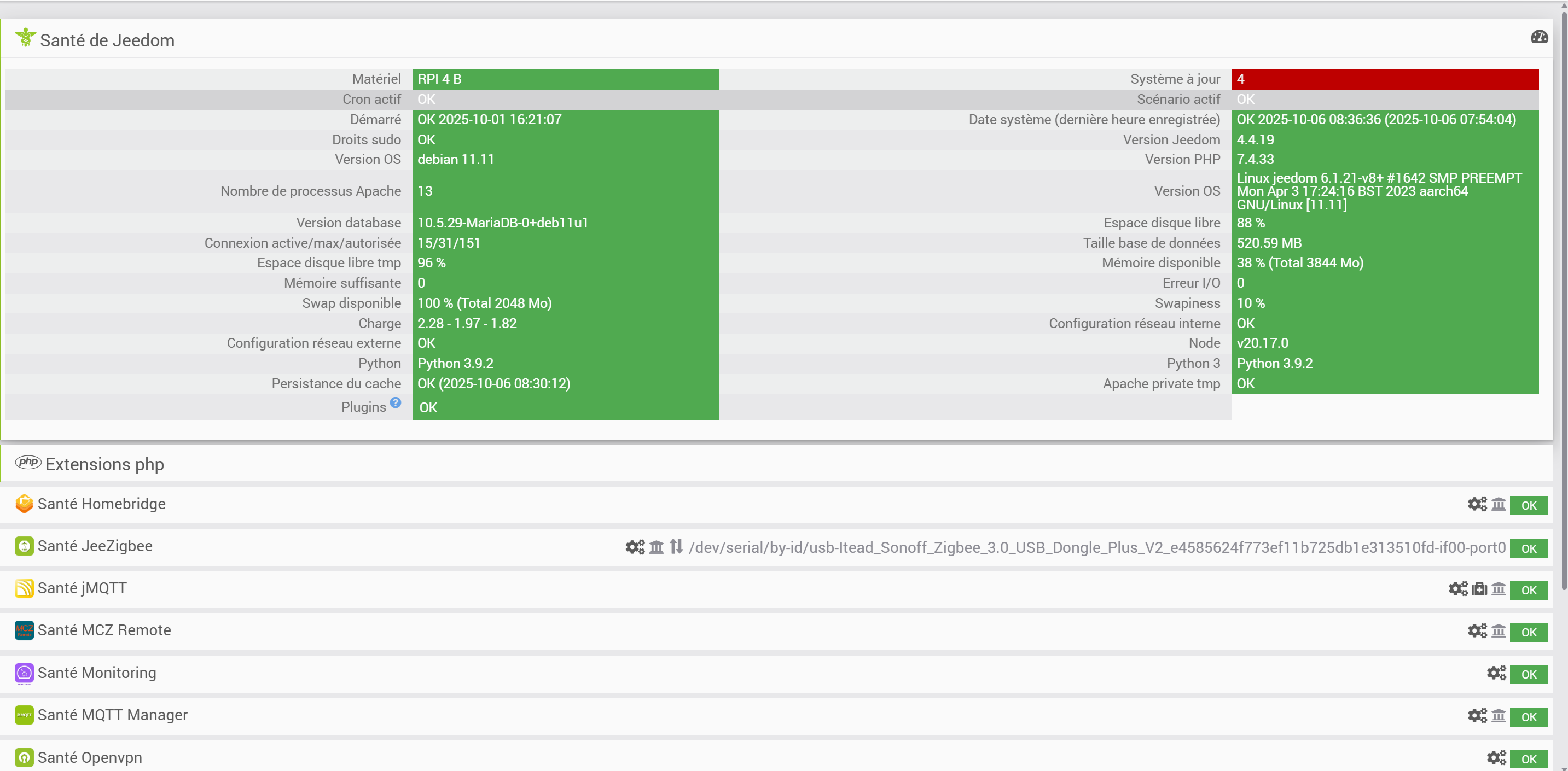

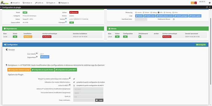

La page configuration et page santé jeedom?
Désolé pour la réponse tardive,
Voici la page santé :

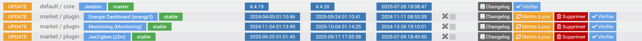

Les mises à jours sont les suivantes :

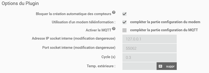

Page configuration :

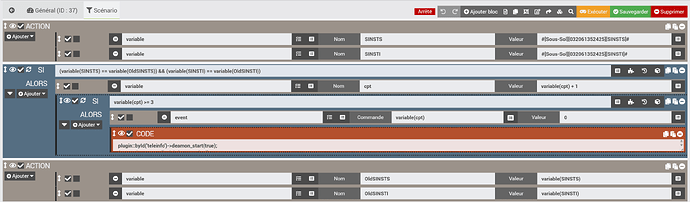

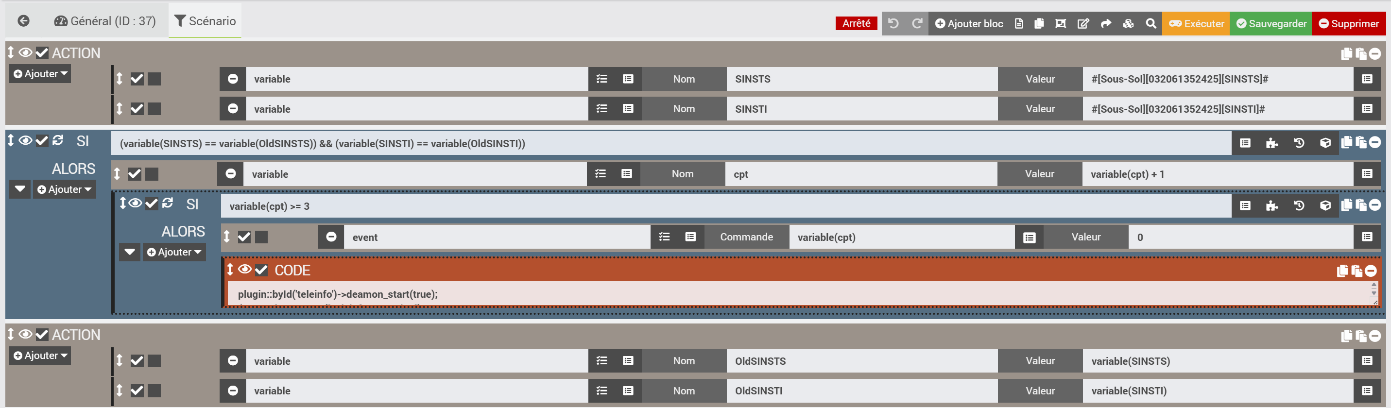

Le voici (déclenchement toute les 5min) :

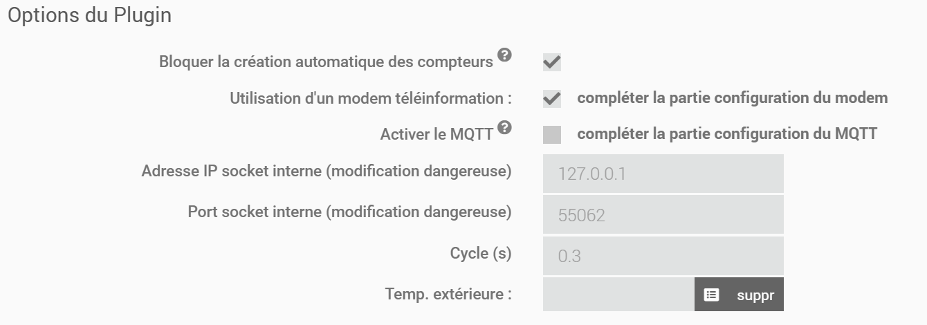

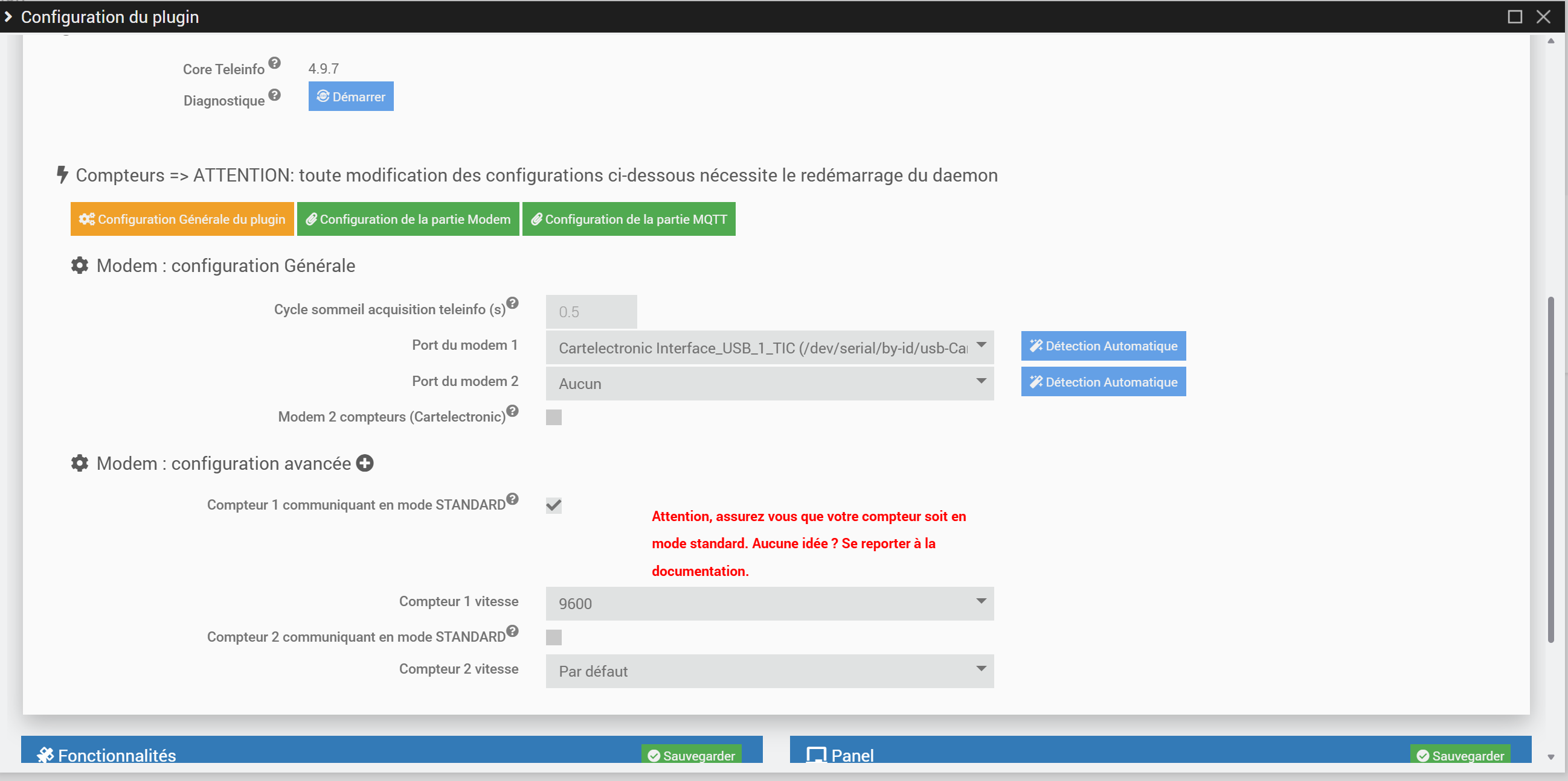

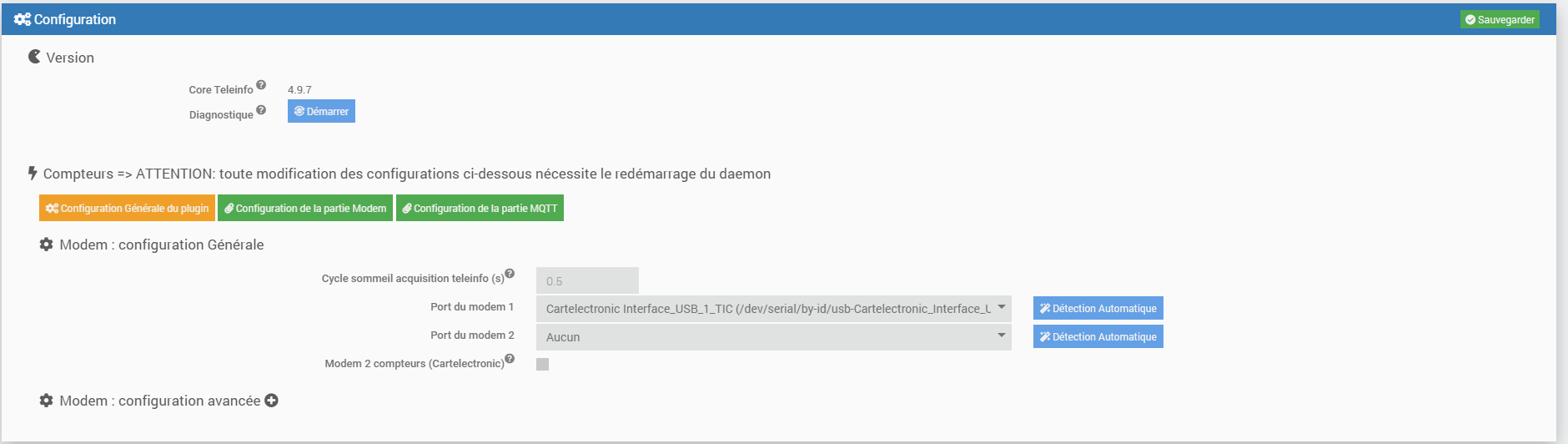

Autre piste, tu peux afficher la configuration avancée pour montrer les vitesses ?

Ok, donc la vitesse est bonne par rapport au mode standard.

Si je comprends bien tu testes toutes les 5 minutes si stinst et stinsti n’ont pas changé et si c’est le cas pendant 15 minutes tu relances le démon, c’est bien ça ? Le problème c’est que si tes données ont évoluées tu ne remets pas cpt à 0 donc si cela arrive 3 fois sur 24h alors tu auras un redémarrage du demon. Chez moi je joue plutôt avec le heartbeat.

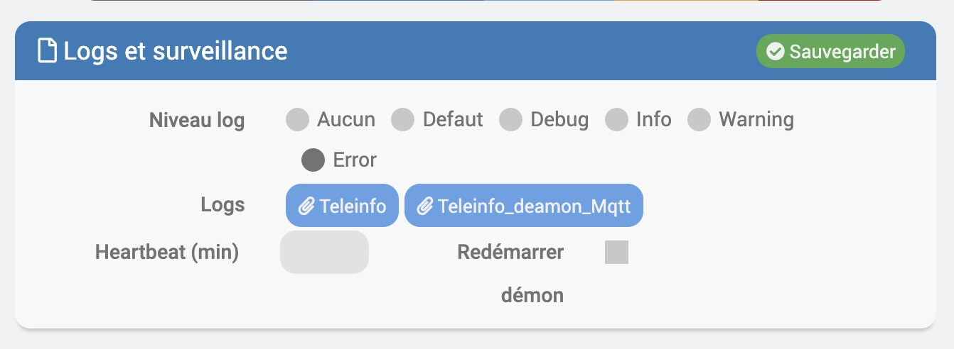

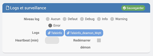

Si tu règles le heartbeat sur 5 minutes ça te le fait encore?
Tu parles du quel?
Du plugin Téléinfo? Du scénario?
du plugin teleinfo
Cycle?
Si non? je ne vois pas à quoi tu fais référence.
Il parle de ça dans la configuration du plugin
et tu désactives ton scénario bien évidemment.
