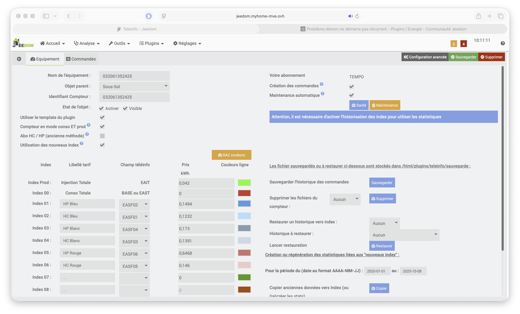

Tu es sûr d’avoir la maintenance automatique activée ? Tu dois avoir un fichier de log teleinfo_clean
Alors, heartbeat 5min et redémarrage démon activé et les valeurs (SINSTS et SINSTI) sont freezent depuis ce matin 7:29. Mais toute les variables en STAT_* sont à l’heure actuelle, d’ou le non redémarrage à mon avis.
