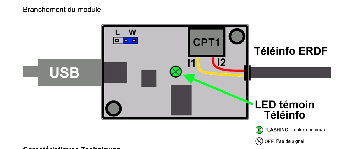

Je me réponds, led éteinte c’est pas d’alimentation ou pas de signal, ce serait étonnant

Je vais tester de refaire les connexions entre boitier et linky, voir si ca vient pas d’un mauvais branchement.
Par contre dans mes souvenirs je n’ai pas installé de driver, y a t’il besoin de driver Linux pour ce boitier?
Morgan.
Non pas besoin de driver pour ce boîtier
Par contre je crois que c’est ce boitier qui a un petit switch ou cavalier à l’intérieur pour windows ou linux ?
oui, mais de toute façon quand il est sur la position windows ça ne marche pas sur Raspberry donc pas possible de se tromper.
