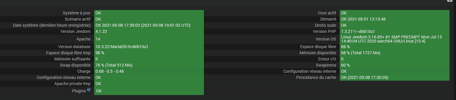

Votre Swapiness, il est bien à 10 ?
- Car dans ce fil, un coup il est à 60 et un coup à 10, c’est dur de suivre.
Mettez le à 10, reboot et testez ainsi. En faisant cela, le Swap ne devrais pas être utilisé avec la RAM que vous avez.

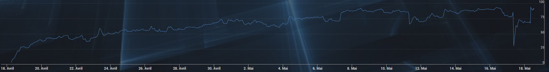

J’ai toujours redémarrer ma smart une fois par mois , le swap descendait mais restait > à 90-95%
Maintenant je perds 3% par jour…
Rien de catastrophique mais je la redémarre toutes les 2-3 semaines pour le remettre a 100%

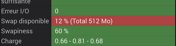

Je suis à 60%
J’avais du remettre le paramètre par défaut sur les conseils de Loïc
@Mips plus que 12% de libre

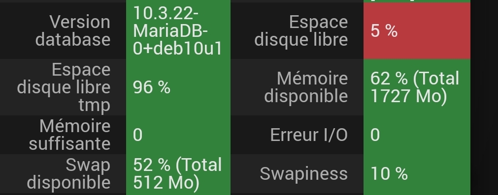

Je suis avec sawapiness à 10% et j’ai le même souci. J’avais avant 60% et le problème était le même.
Ma smart a crashé il y a 6jours et depuis le swap est arrivé a 52%…
En plus j’ai un souci d’espace disque libre où je descend à 5% de libre.

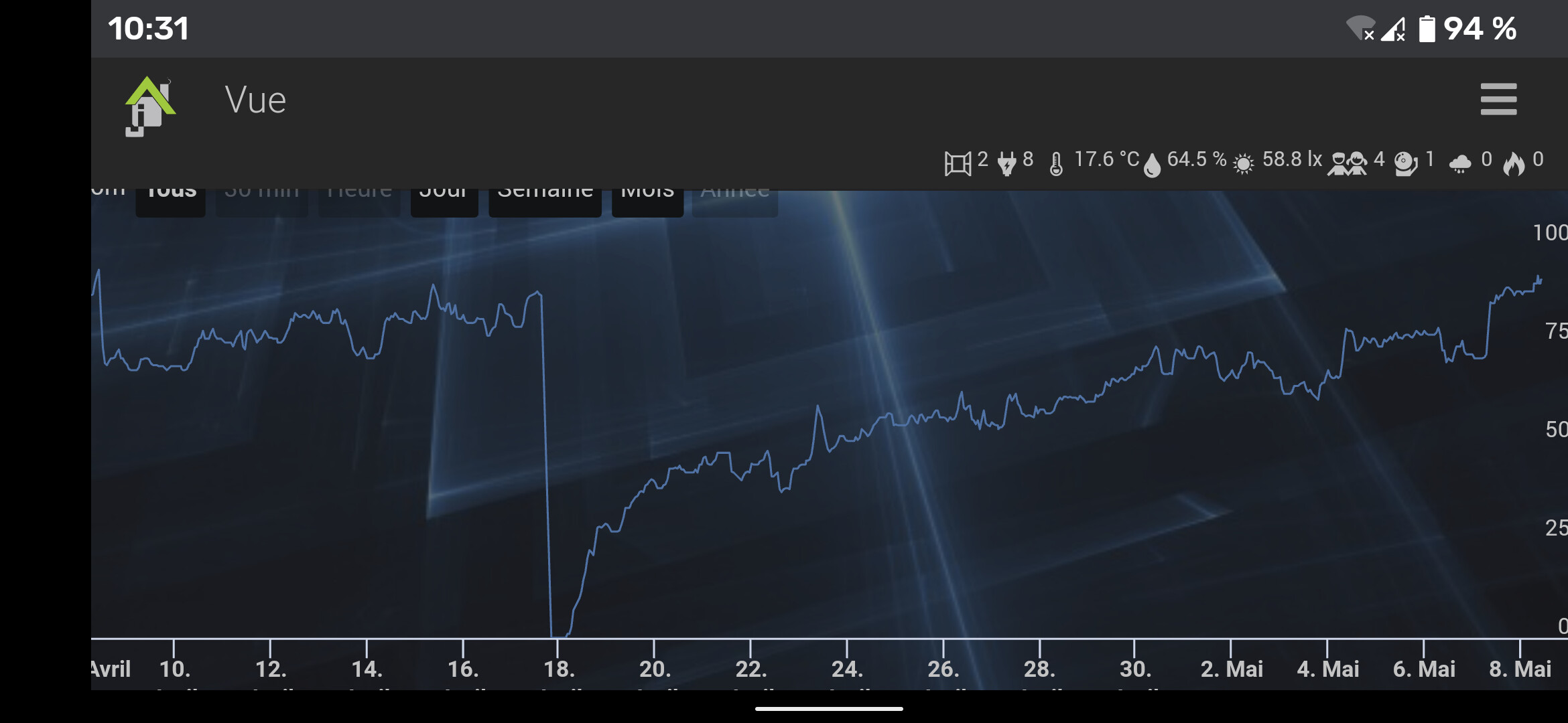

Bonjour à tous
il ne tient même plus un mois maintenant

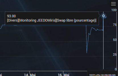

vidage du swap le 17/05
grosse point de +20% à 08h00 le 18/05

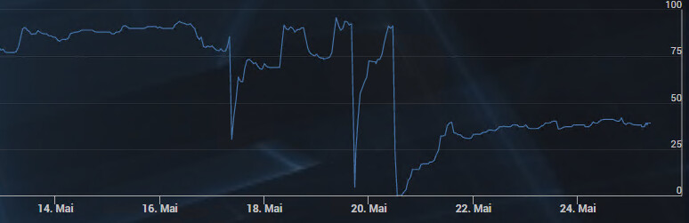

Après un vrais reboot (Où j’ai perdu le cache…) et pas juste un vidage du swap, ca semble se stabiliser.
Qu’entends-tu par « vrai reboot »? un reboot de jeedom?
