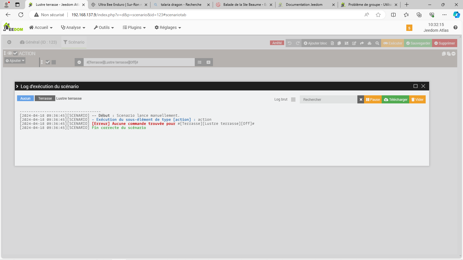

J’ai créé un groupe d’ampoules connectées en zigbee. Lorsque je teste les commandes du groupe, ça marche. En revanche, lorsque je lance un scénario avec ces mêmes commandes, le log du scénario me retourne ça:
[2024-04-18 09:36:45][SCENARIO] [Erreur] Aucune commande trouvée pour #[Terrasse][Lustre terrasse][Off]#
J’ai essayé avec plusieurs commandes du groupe, le résultat est identique.

TU peux mettre un screenshot et les logs de ton scenario ?
Norbert

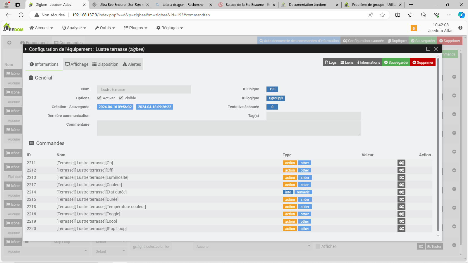

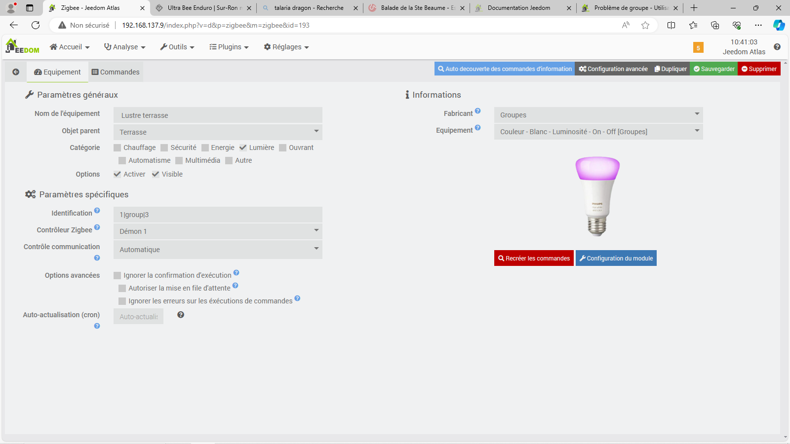

et un screenshot de l’équipement en question premiere page, page commande + page « configuraiton avancée », zone commande entre autre
Voilà!
Je pourrais bien sûr commander les 3 ampoules individuellement dans mon scénario, mais pour le principe ce serait bien de comprendre pourquoi ça ne marche pas. Et c’est beaucoup moins « élégant ».
il me semble voir que tu as un espace en debut de ton nom d’equipement …
… Qu’on ne retrouve pas dans le scenario
Soit tu as saisi la commande à la main dans le scenario (A NE PAS FAIRE. TOUJOURS UTILISER LA MODALE DE SELECTION POUR EVITER CE GENRE D’ERREUR)
Soit tu as saisi la commande via la modale puis suppirmer l’espace à la main …
