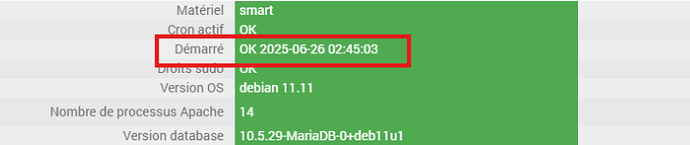

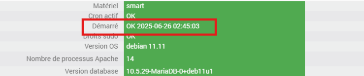

Est-ce que ton Jeedom est à l’heure ?
Aurel
Décembre 27, 2025, 2:43
4
Ben si j’en crois le log non
Oui mes logs sont datés de juin
Aurel
Décembre 27, 2025, 2:46
6
Ben pour un problème qui date de ce matin tes logs sont horodates en juin et tu dis que ton jeedom est a l’heure
Aurel
Décembre 27, 2025, 2:49
8
Ben il est peut être a l’heure maintenant mais ne l’était pas tout a l’heure au vu des logs. Est ce la cause de ton problème je ne sais pas.

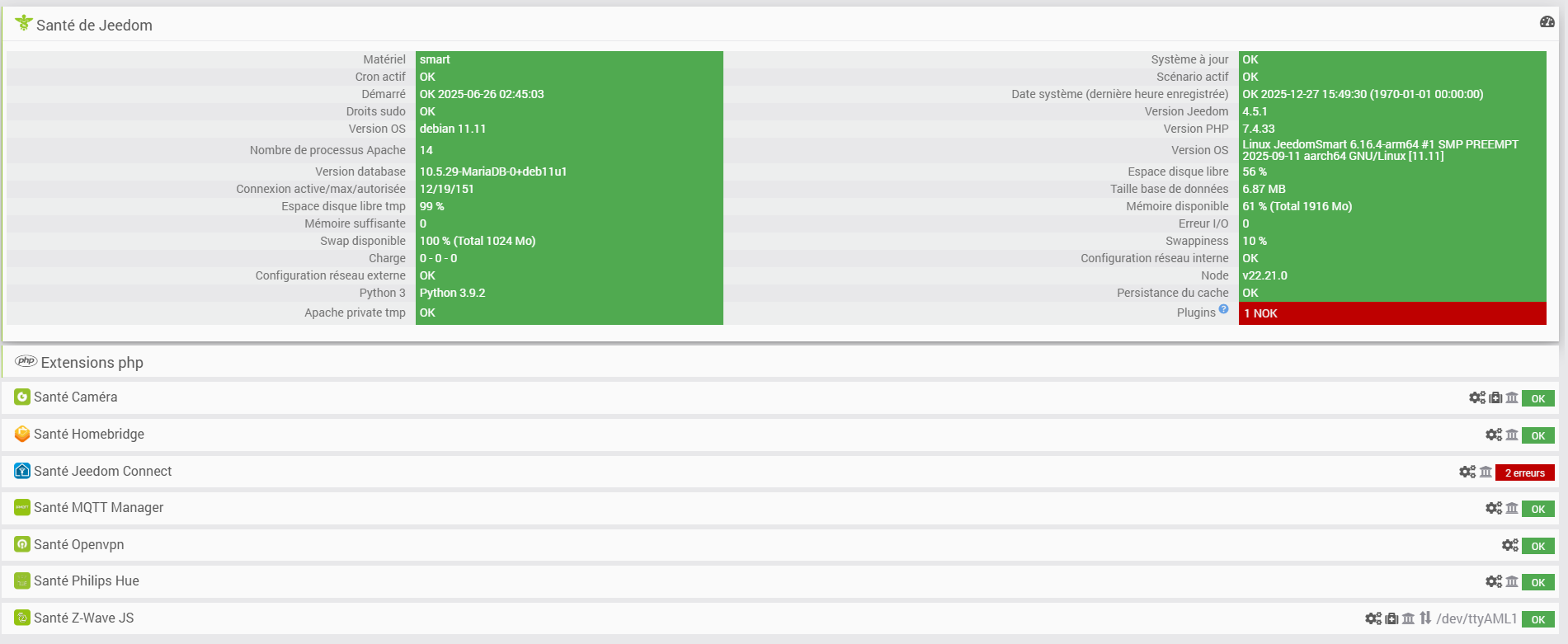

Tu peux poster la page santé de ton jeedom qu’on voit a quoi on a affaire ?
Aurel
Décembre 27, 2025, 2:57
10
Hum donc d’après jeedom pas d’erreur et le plugin zwavejs est marqué démarré … curieux
Il faudrait voir ce qu’il y a dans les logs zwavejs et/ou zwavejsd.
Tu arrives à te connecter à l’interface d’admin du zwave ?
Normalement depuis http://ipjeedom:8091/#/control-panel avec admin/zwave
