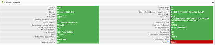

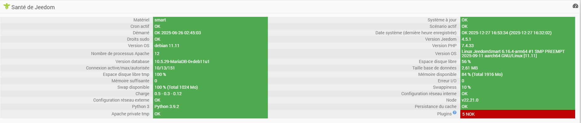

Ben au vu de la page santé qui dit que tu ton jeedom à démarré le 26/06/2025 soit ça n’a pas marché, soit il à eu le même souci en redémarrant …
Il à bien accès à internet ?
L’heure de démarrage revient toujours au mois de juin

D’ailleurs, je viens de voir que qu’a la fin du démarrage, l’heure n’est pas bonne et que j’ai une erreur 404, je réactualise la page, je remets le mdp et l’heure revient
