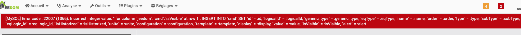

malheureusement pas d’idée …
pas contre j’ai suivi vos conseils en veillant que l’adresse menu push dans le « M2M » soit vide et je suis aussi bloqué soit sur une mise à jour dans jeedom de mon ipxV3 (dernier firmeware) comme par exemple l’ajout d’un input numérique soit l’ajout depuis le début d’un nouvel IPXV3
j’ai remarqué que lorsque j’essaye de configurer l’ipx pour avoir le retour d’état, la configuration récupérée n’est pas à jour et quand je change l’adresse IP de l’ipx aucune configuration n’est remontée
avez vous pu avancer sur ce sujet ??
merci d’avance
