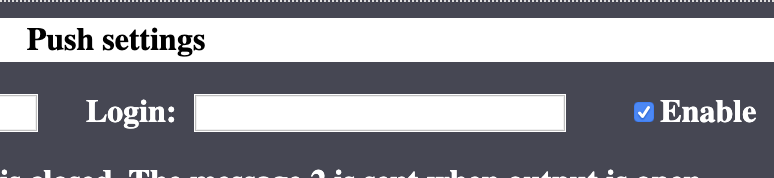

Je me suis fait avoir par un truc tellement énorme que je me demande comment j’ai pu passer à côter: lors d’une maj les cases a cocher « enable » dans la config push de l’IPX s’étaient décochées (pas toutes, uniquement les relais)
j’ai bien regardé justement et mes cases sont cochées.
dans la case « serveur » j’ai mis l’adresse ip locale de jeedom
dans la case « port », j’avais 80. j’ai aussi essayé de laisser vide : pas de changement
