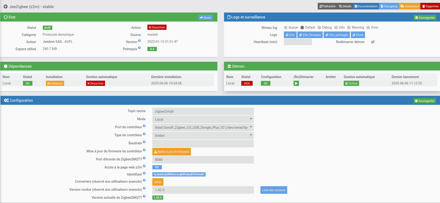

Je rencontre actuellement un problème avec le plugin JeeZigbee sur Jeedom, dans le cadre de l’utilisation d’une clé Zigbee-E (puce Ember). Voici les éléments de contexte :
  • Lorsque je démarre le démon via la page de configuration du plugin JeeZigbee, celui-ci reste actif une dizaine de secondes, puis s’arrête sans message d’erreur apparent.
  • Par ailleurs, bien que le port 8080 soit bien ouvert sur mon réseau local, je n’arrive pas à accéder à l’interface Zigbee2MQTT via le bouton « Accéder à la page Zigbee2MQTT » dans le plugin.
Pourriez-vous m’aider à identifier l’origine du problème et les étapes de diagnostic ou de configuration à suivre pour le résoudre ?

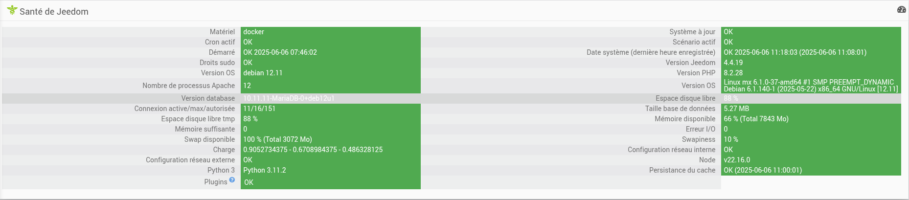

Bonjour, partagez les pages santé, et la configuration du plugin jeezigbee.
voici les captures

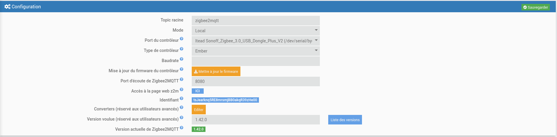

La configuration du plugin Mqtt manager est-elle ok ?
Pouvez vous montrer également la page de configuration ?
Etes vous sûr que le firmware de la clé est compatible Ember ?

Vois avez bien pris le firmware coordinateur?
Si vous ne maîtrisez pas tout, c’est encore plus choquant de vous voir utiliser une configuration aussi avancée.
on maitrise a peu près le truc mais il y a des informations qui nous echappe
on essaye juste d’appairer une prise connecter on a un probleme avec le demon j’ai tout essayer mais ca marche pas
Vous n’avez pas répondu à la question sur la version du firmware : coordinateur ou routeur?
