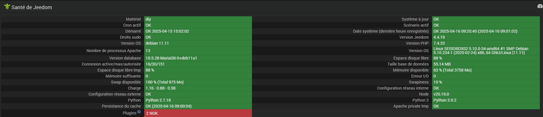

Page santé jeedom et logs donnés correctement, c’est à dire en collant le texte avec:

Il manque la page santé jeedom.
Il faut vous assurer que votre clé est bien alimentée, visible sur votre réseau et utilisée seulement par le plugin.
Voici
la page santé de mon JEEDOM
La clé est bien alimentée en PoE, j’accède à son Interface Web. Comment savoir si elle est uniquement utilisée par le Plugin ?
