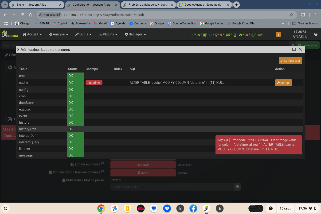

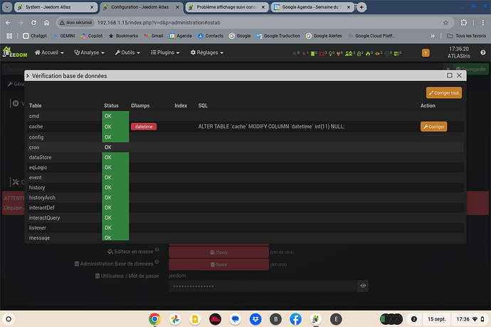

j’ai fait un audit de la BD, il me dit ca :
il n’arrive pas à corriger
j’ai lancé le ménage de la BD

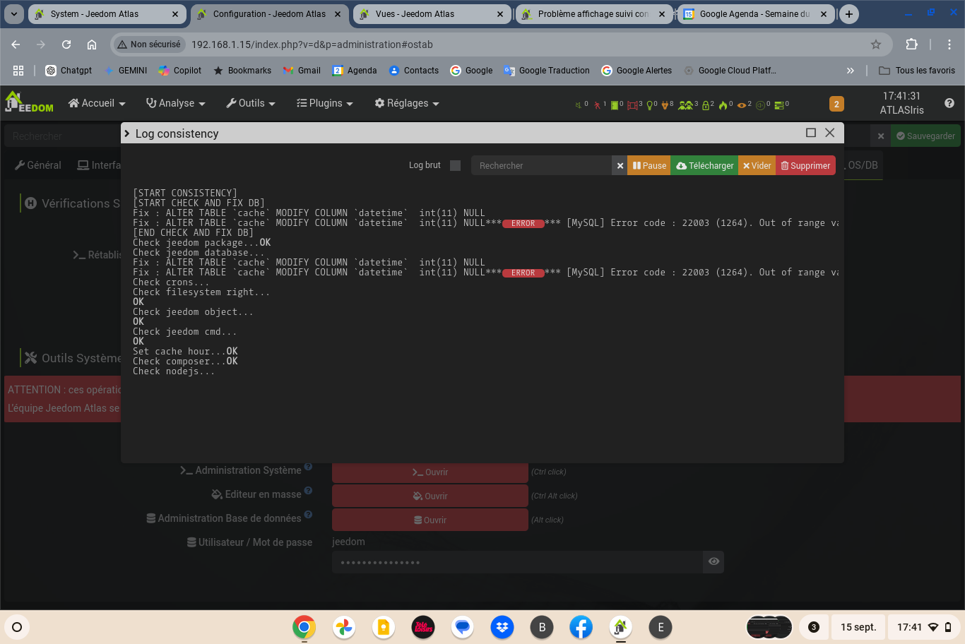

j’ai lancé un test de consistance, 2 erreurs, le reste est OK
test de la BD, toujours l’erreur qui n’arrive pas à corriger…

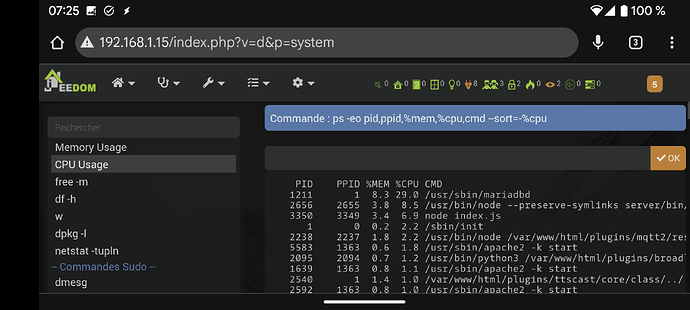

Pas de changement cotés charge CPU et MEM du SGBD
1223 1 20.2 34.0 /usr/sbin/mariadbd

j’ai trouvé cet article en cherchant l’erreur :
SQL] Error code : 22003 (1264). Out of range value for column 'datetime' at row 1  : ALTER TABLE `cache` MODIFY COLUMN `datetime`  int(11) NULL
0009|Check crons...
0010|Check filesystem right...OK
Il y a une opération à faire sur le cache ? je n’ai jamais changé le système de gestion du cache, et je n’ai jamais vidé le cache manuellement depuis le passage en 4.4
regarde dans configuation onglet cache
J’ai vu mais je suis pas fan de lancer une supression du cache et perdre les infos de mes commandes
Là faut avec une personne qui a plus de compétences que moi bdd sur jeedom.
Si tu n’as pas touché le moteur de cache par défaut c’est pas la table de la db qui est utilisé mais le filesystem tu ne perdra donc rien. Pour rappels le moteur de cache bdd est en bêta en 4.4 il ne faut donc pas l’utiliser en production
Bonjour Loïc
Tu me conseilles donc de vider le cache pour régler ce problème ?
Non il faut faire un truncate de la table
C’est pas ce que fait la commande disponible dans la page « cache » ?
Je fais un « truncate cache » est c’est tout ?
tout est là :
https://community.jeedom.com/t/probleme-index-table-cache-suite-mise-a-jour-4-4-14/129859/9

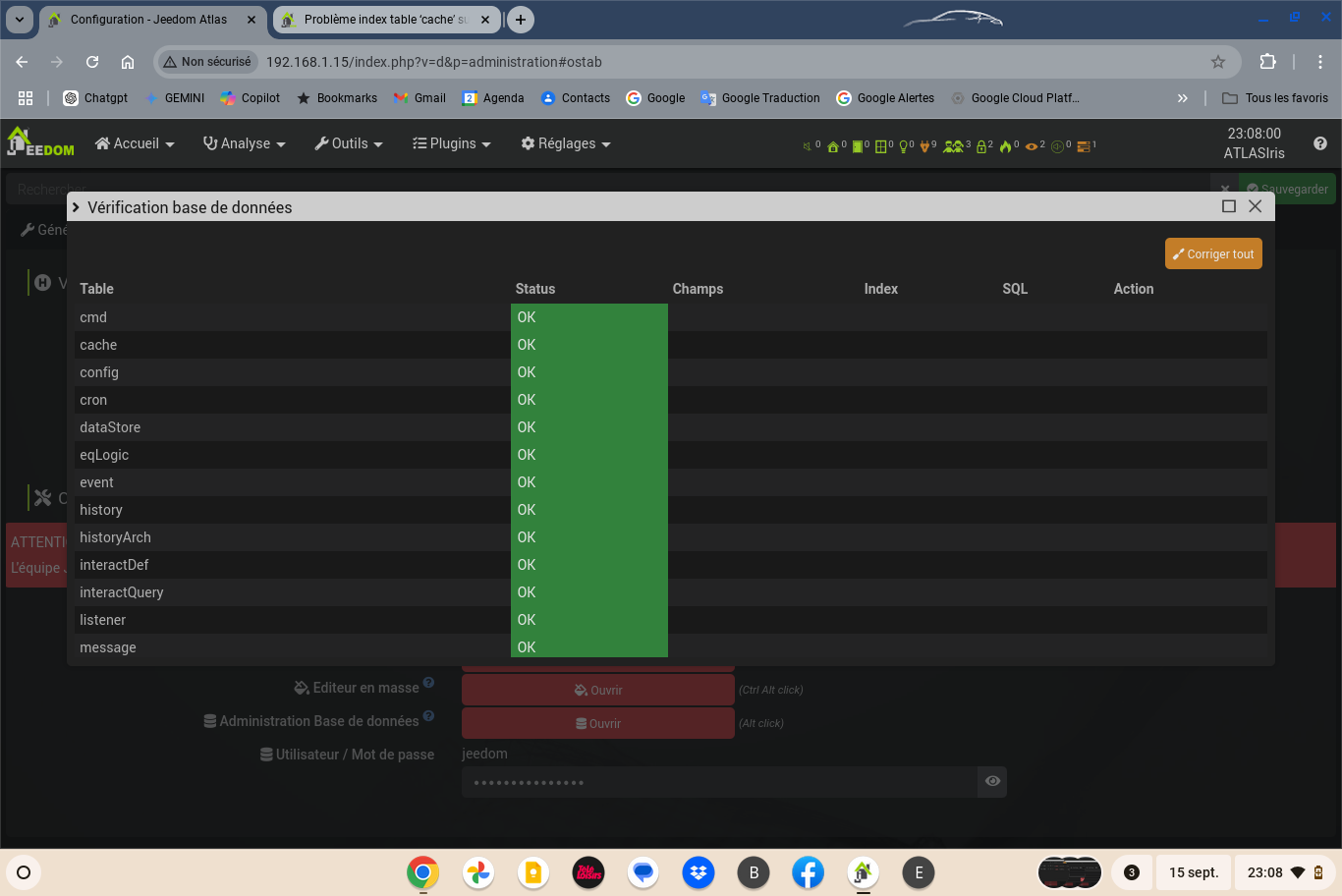

truncate fait
erreur réparée et test BD OK

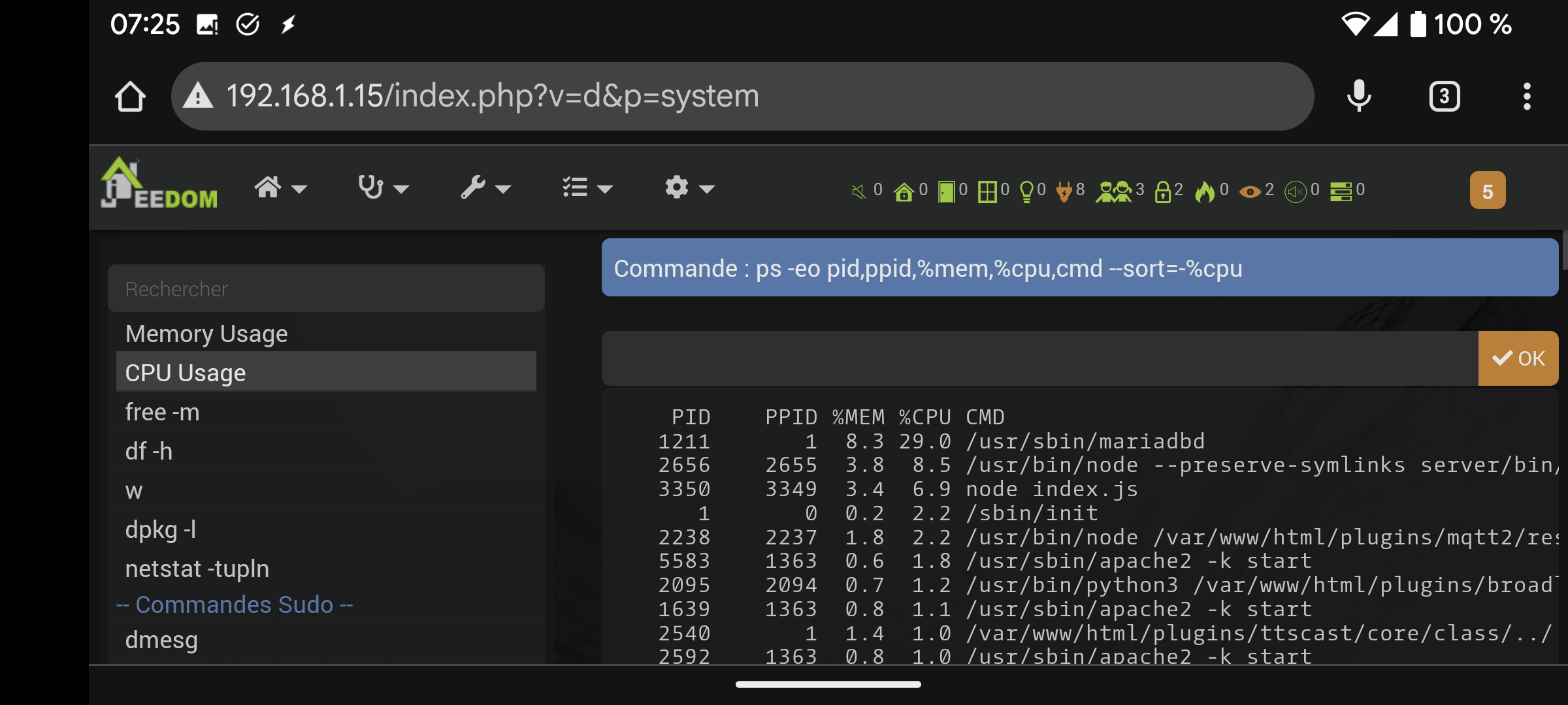

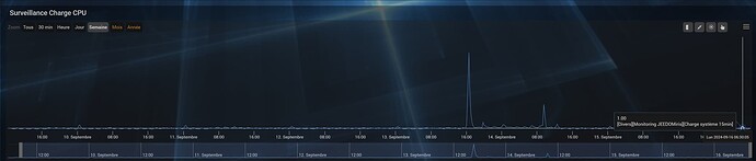

mais ca ne change rien à mon soucis de SGDB, est ce normal qu’elle prenne autant de ressources ?
1223 1 20.3 33.9 /usr/sbin/mariadbd
Refait un nettoyage puis redémarre jeedom
Au redémarrage

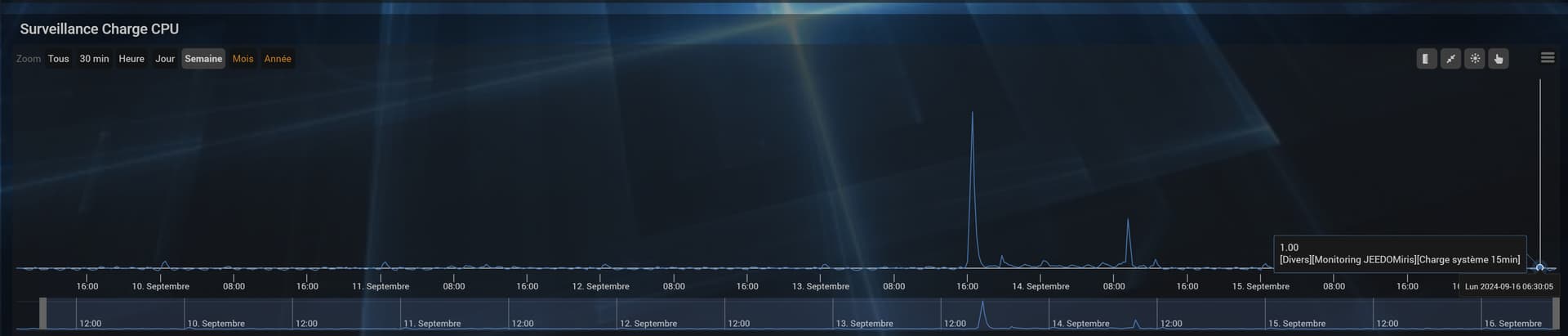

et la cpu charge ça donne quoi ?
Désactive les plugins un à un en surveillant ce qu’il se passe pour le process mariadb (en attendant entre chaque le temps que le travail sur la bd soit potentiellement terminé).
Il y en a peut être un qui pose problème en 4.4
la charge CPU est plutôt stable, si j’en crois mon graph
