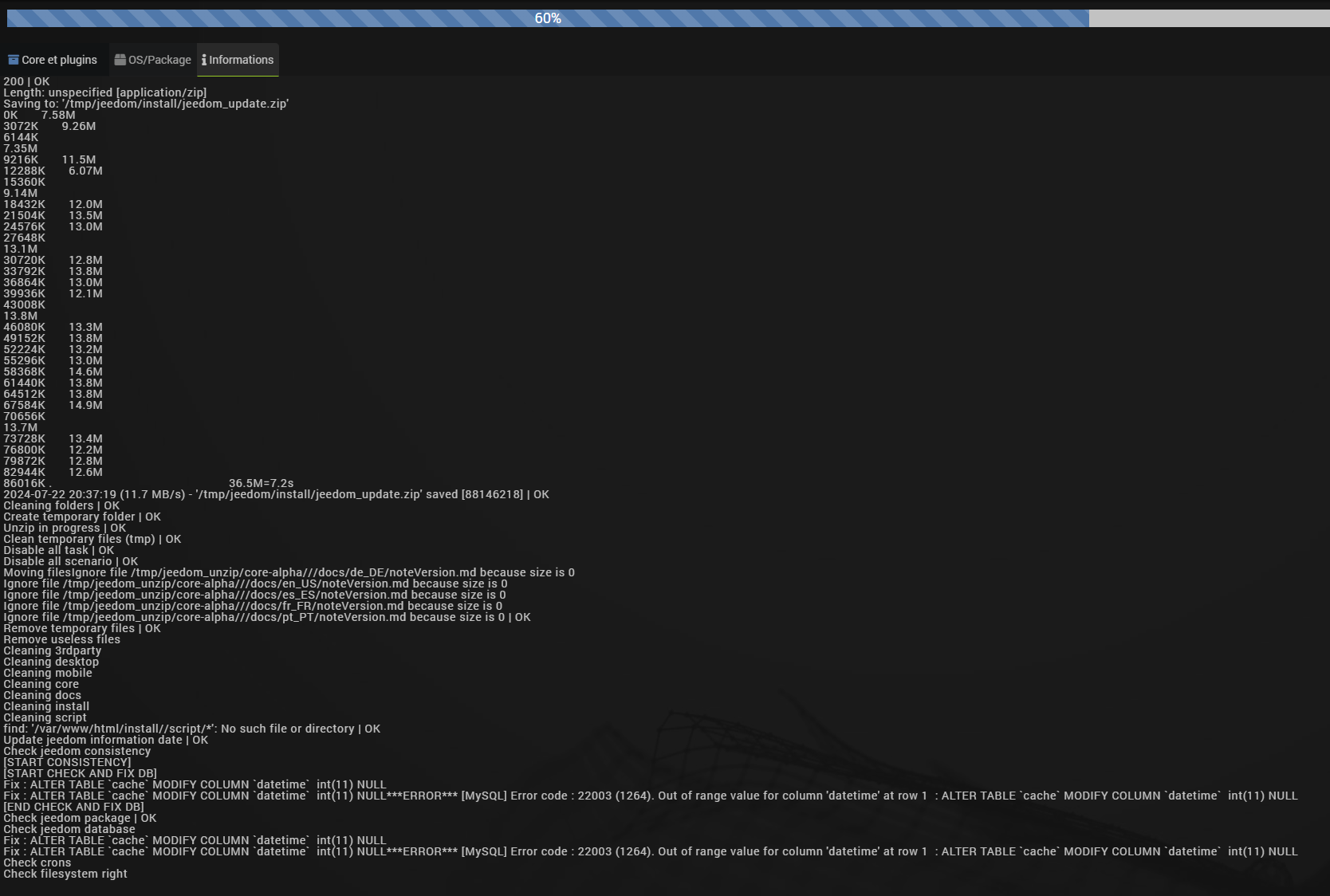

Déjà pendant la mise à jour, elle se bloque à 60% :
Et dans les logs je repère un message d’erreur qui correspond à un changement que j’ai vu passer dans les commits (du coup si ca peut aider je le met ici) :
0096|[START CONSISTENCY]
0097|[START CHECK AND FIX DB]
0098|Fix : ALTER TABLE `cache` MODIFY COLUMN `datetime`  int(11) NULL
0099|Fix : ALTER TABLE `cache` MODIFY COLUMN `datetime`  int(11) NULL***ERROR*** [MySQL] Error code : 22003 (1264). Out of range value for column 'datetime' at row 1  : ALTER TABLE `cache` MODIFY COLUMN `datetime`  int(11) NULL
0100|[END CHECK AND FIX DB]
0101|Check jeedom package...OK
0102|Check jeedom database...
0103|Fix : ALTER TABLE `cache` MODIFY COLUMN `datetime`  int(11) NULL
0104|Fix : ALTER TABLE `cache` MODIFY COLUMN `datetime`  int(11) NULL***ERROR*** [MySQL] Error code : 22003 (1264). Out of range value for column 'datetime' at row 1  : ALTER TABLE `cache` MODIFY COLUMN `datetime`  int(11) NULL
0105|Check crons...
0106|Check filesystem right...
0107|OK
j’ai laissé tourner un bon moment la mise à jour, mais au final plus rien ne se passait à l’écran, ni dans le linux en dessous.

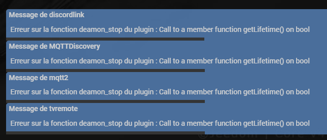

J’ai voulu lancer un reboot du Jeedom (via le menu) et là l’ensemble des démons en tests sur ce jeedom affichent un message d’erreur :
Capture d'écran 2024-07-22 204106
et au reboot, pire, plus rien ne fonctionne, j’ai juste ca qui s’affiche :
