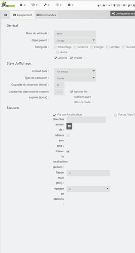

Des petites corrections a faire sur les class col-X :wink:
Sur un petit ecran (mobile)
Yes, y’a une petite refonte à faire je pense sur l’affichage de la conf équipement pour les stations, et peut être simplifier un peu le js pour de la maintenance facilitée.
