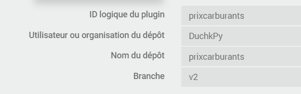

Comment as-tu installé la v2, pour avoir cette erreur ?
Je ne sais pas vraiment d’où ça peut venir. Si un autre développeur a déjà rencontré ceci, je veux bien quelques indices. Sachant que getSource est une fonction Jeedom, pas du plugin.
Comment avez-vous installé le plugin pour avoir cette erreur ?
Via Github ? En mettant les paramètres que j’ai écrit ici : Prix Carburants - compatible v4.2 - #13 par Piug (la 2eme section pour la v2)
Ah non je n’ai pas réessayé depuis, je viens de réessayer là et pas mieux. A priori ça ne marche pas si on le décompresse directement dans le dossier plugins et qu’on a jamais installé le plugin depuis le market. C’est peut-être une sécurité que Jeedom a mis en place pour éviter de se faire transférer les plugins entre installation.
Oui c’est exactement ça. Il faut installer au moins une fois le plugin.
Décompresser le zip dans le répertoire plugins (avec la bonne arborescence ) ne suffit pas.
La solution alternative est d’aller bidouiller la bdd pour y créer une entrée dans la table update.
L’avantage d’une installation avec une source github en plus de la non manipulation d’un zip, est que l’on est prévenu en cas de MAJ de github comme pour une install depuis le market.
