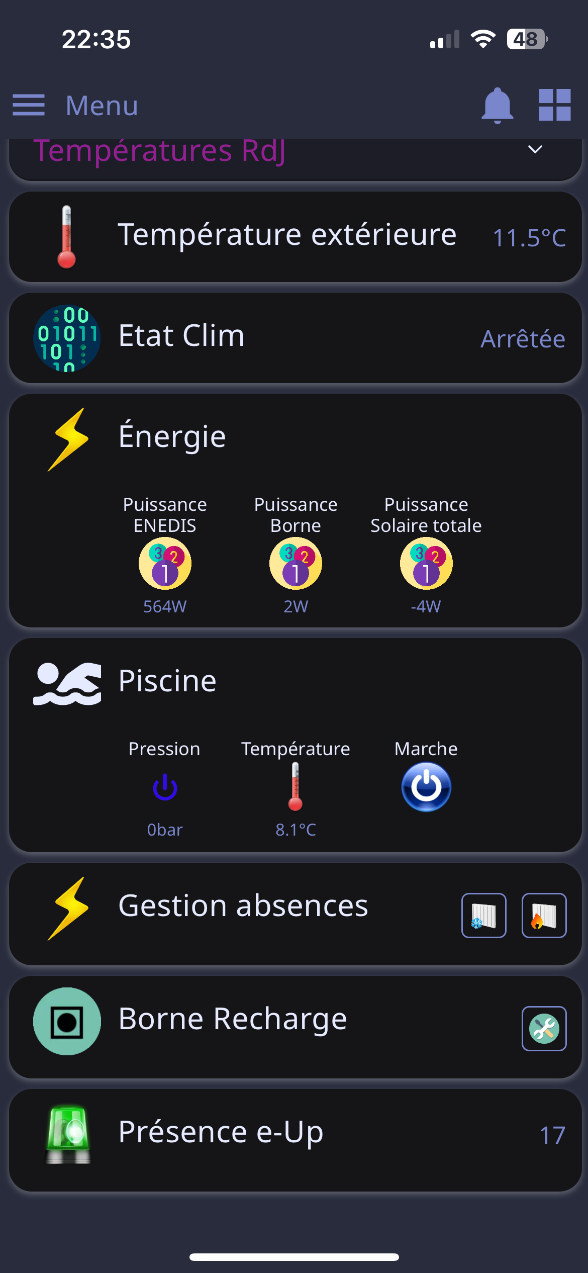

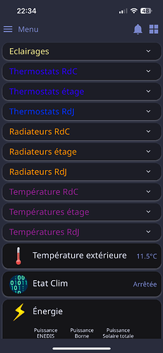

Une seule chose me manque, ou alors je ne l’ai pas trouvée dans la doc, c’est la possibilité d’organiser la vue iPhone en plusieurs pages, car la mienne commence à être encombrée.

Mon problème est que j’ai tous mes widgets sur une seule page qui commence à s’allonger.

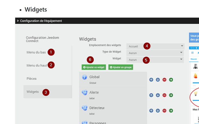

https://jeedomconnect-team.github.io/JeedomConnectDoc/fr_FR/#configureEq
Menu du bas + Menu du haut
Merci,
Pas tout compris, mais je vais creuser…
JeedomConnect est un produit qui offre vraiment beaucoup de possibilités donc il faut creuser en effet si tu veux pouvoir exploiter celui-ci. Tu ne devrais pas bloquer là dessus, c’est plein de captures et d’explications.
Dans le détail :
- Tu crées un menu bas
- Tu ajoutes si tu veux des menus haut à l’intérieur des menus bas
- Tu passes sur l’ajout de Widget. Sélection de l’emplacement (donc dans quel menu il va être), Sélection du Widget puis « Ajout »

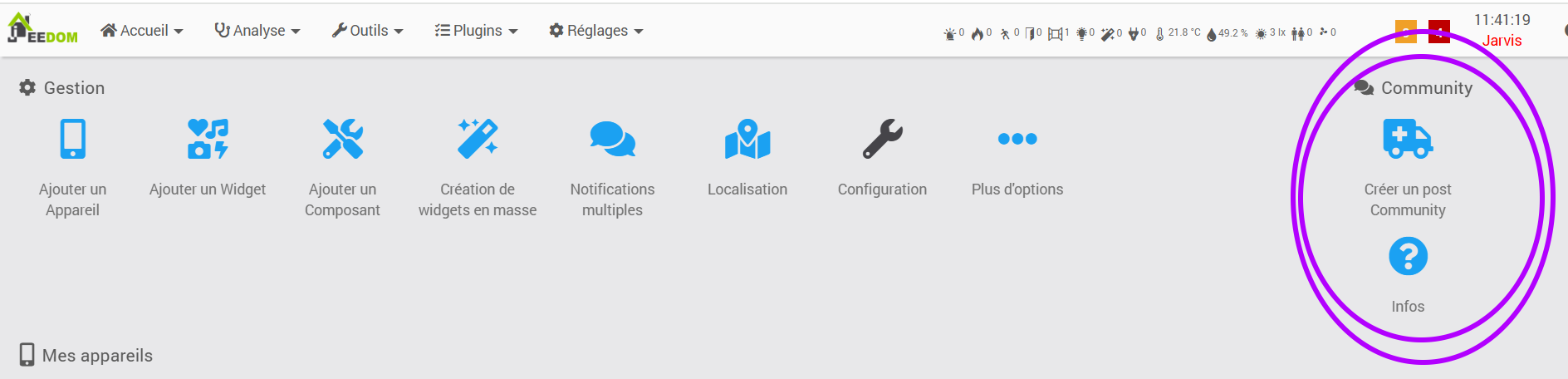

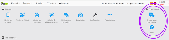

il suffisait simplement de dire que les éléments n’étaient pas suffisant pour avoir de l’aide supplémentaire sans soucis
ou plus facilement, simplement passer par les boutons (pas suffisamment visible?) sur la page principale du plugin :

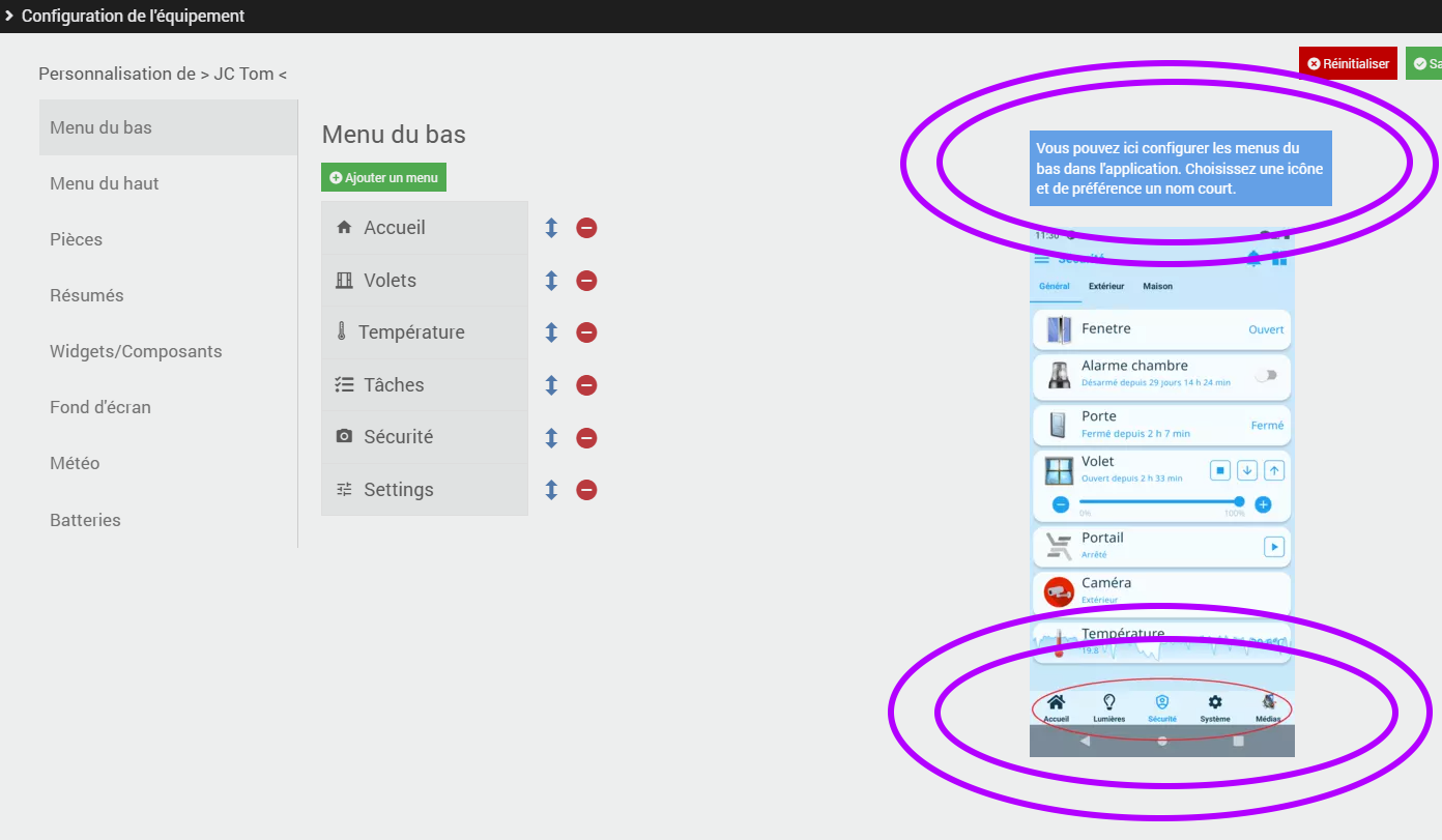

du coup les infos aussi bien dans les docs, que dans la fenetre de configuration du plugin ne sont pas suffisamment claires non plus ?
Vous pouvez ici configurer les menus du bas dans l’application. Choisissez une icône et de préférence un nom court.
y compris avec l’exemple montré directement sur la page (et entouré en rouge) :
