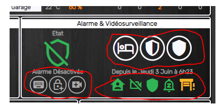

comment fais tu pour aligner dans ton tableau les 2 icones Confort et habitudes
merci de ton aide

Je ne fais rien de plus que mettre une largeur de tableau adaptée au nombre de boutons.
Merci Benj29, ça fait 3 semaines que je cherche alors que j’avais modifié le code du widget bouton MMI grrrr…!!!

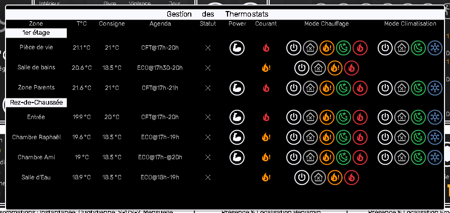

peux tu me détailler à quoi correspond le statut calcul et suspendu de tes thermostats?
Merci encore pour tout
Suspendu est l’état du thermostat quand il est suspendu : fenêtre, porte etc ouvertes. Voir onglet du thermostat correspondant. En gros, tu veux pas chauffer/refroidir si condition donnée.
Pour ma part, comme je gère l’humidité des pièces avec les climatisations (en // de la VMC) si une déshumidification est en cours, le thermostat est suspendu aussi.
Calcul est un état intermédiaire quand il doit recalculer la consigne de chauffe/froid. C’est de l’animation façon de parler (d’où la calculette dans mon widget). Le thermostat recalcule depuis la température de départ, température à atteindre les bons paramètres pour chauffer/refroidir, par exemple quand il sort du « suspendu ».
Depuis j’ai ajouté un 6e état (clim, chauffage, calcul, suspendu, arrêté) : déshumidification avec une pale de ventilateur.

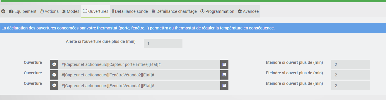

Pour tes questions, c’est abordé dans l’article et tu sembles bien l’avoir configuré. Quand tu ouvres ta porte d’entrée, plus de 2 min, ton thermostat va se suspendre (voir image dans l’article Thermostat Chauffage (4)).
Ensuite si tu fermes, le thermostat va se mettre en « calcul ».

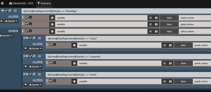

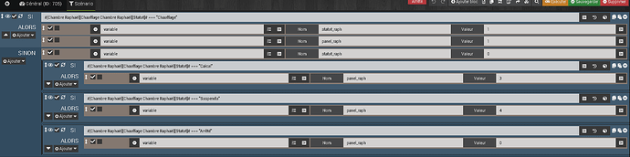

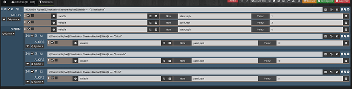

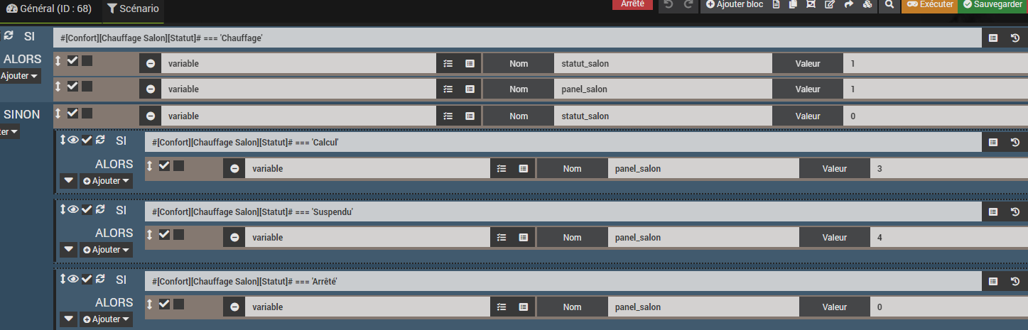

Ce sont des scénarios « unitaires » (autant que de thermostats et à multiplier pour clim et chauffage) mais j’utilise les mêmes variables qui se déclenchent sur « statut » du thermostat.
Pour le chauffage :
Pour la clim :
Pour le widget :

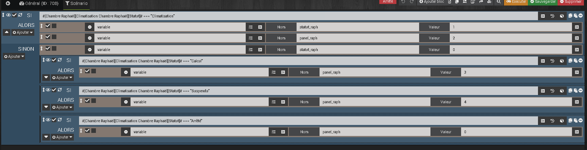

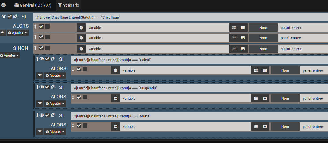

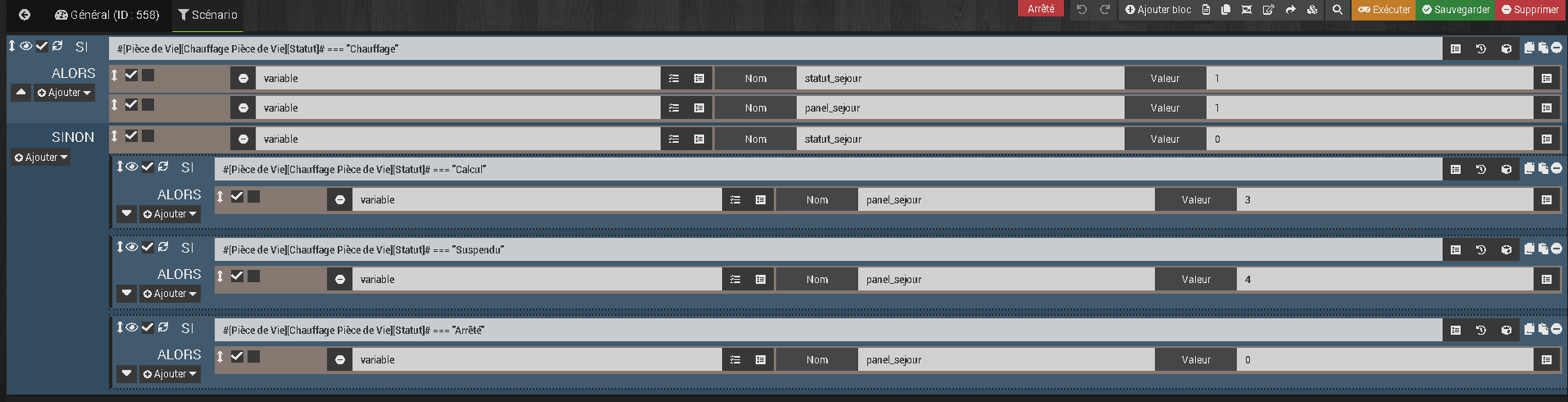

Le seul souci, c’est quand j’ouvre une fenêtre le thermostat passe bien en suspendu. Quand je la referme le scénario se lance correctement. Le thermostat se met en calcul puis chauffage mais la variable reste en 3 c’est à dire calcul. Comme si le thermostat allait tellement vite que il n’a pas le temps de réexecuter le scénario pour mettre la variable en chauffage c’est à dire 1. J’ai encore du louper quelque chose quelque part.
Par ailleurs, je ne comprends pas vraiment la différence entre la colonne statut et la colonne courant. Je suppose que c’est quand tu fais une dérogation du thermostat?
je vais relire ton article.
En tout cas, encore merci pour ta patience et ta pédagogie.
Bonne soirée
Re :
- courant = consigne sur l’agenda en cours (ici c’est CONFORT). Statut, bein là le thermostat ne chauffe pas. Donc je suis à la consigne. Compris ?
Dans le tableau de gestion, ça permet de sortir d’un agenda (exemple j’ai mon fils qui joue dans la chambre d’ami, elle est en ECO, hors je la passe en CFT et l’agenda reprendra le relais au prochain changement, je dis une bétise à 20h quand il passe en NUIT).
Un exemple à l’instant, toutes les pièces sont à consigne (CFT ou de l’ECO ici), donc rien ne chauffe (X)

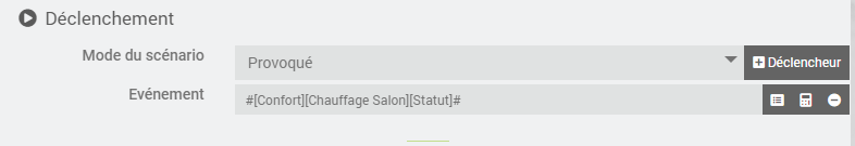

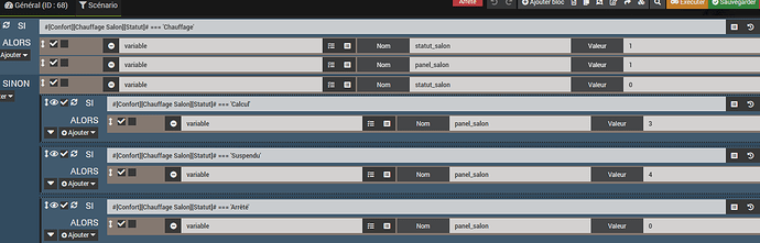

- concernant ton scénario, je n’ai pas le détail du scénario, donc je ne peux pas t’aider.

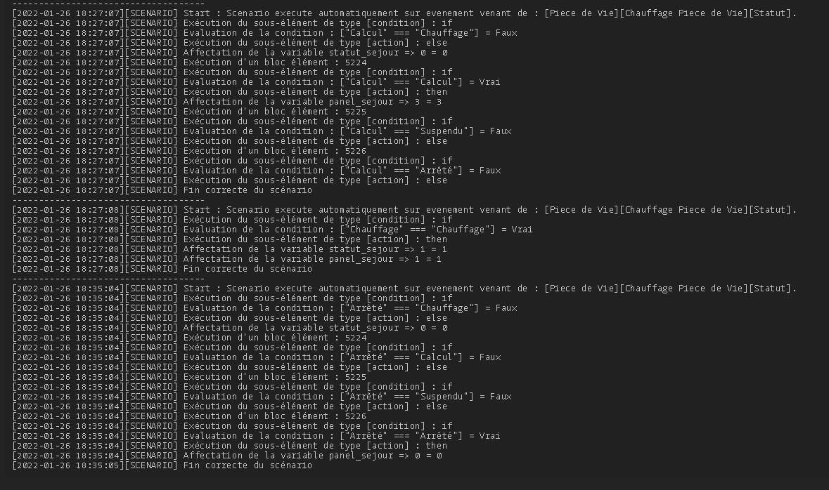

Le log est un peu court, rien d’autres après ? Car là le dernier statut est bien « calcul » effectivement et il ne revient pas en chauffage ou arrêté ?

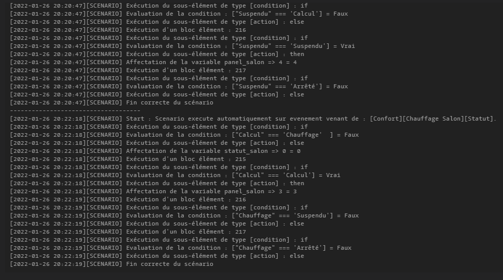

re,
voici le log du thermostat, on voit bien qu’il passe au statut suspendu quand j’ouvre la fenêtre, puis quand je la referme, il repasse en calcul puis en chauffage (voir log thermostat)
le scénario, je n’ai pas inventé la poudre, c’est le même que le tiens
et le log du scénario se termine ainsi… sur le calcul rien de plus…
merci encore de ton aide
Regarde ton log et lis le ;).
On voit bien à 20:22:18 puis 19 que statut change de calcul en chauffage…en plein milieu du scénario.
Comme si ton système était « trop lent ». Et jeedom ne relance pas le scénario. Là aucune idée… je n’ai jamais observé cela. Au cas où as tu le statut non répétition activé dans l’option de l’info Statut. On ne sait jamais.
