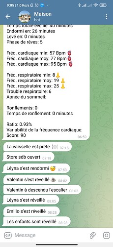

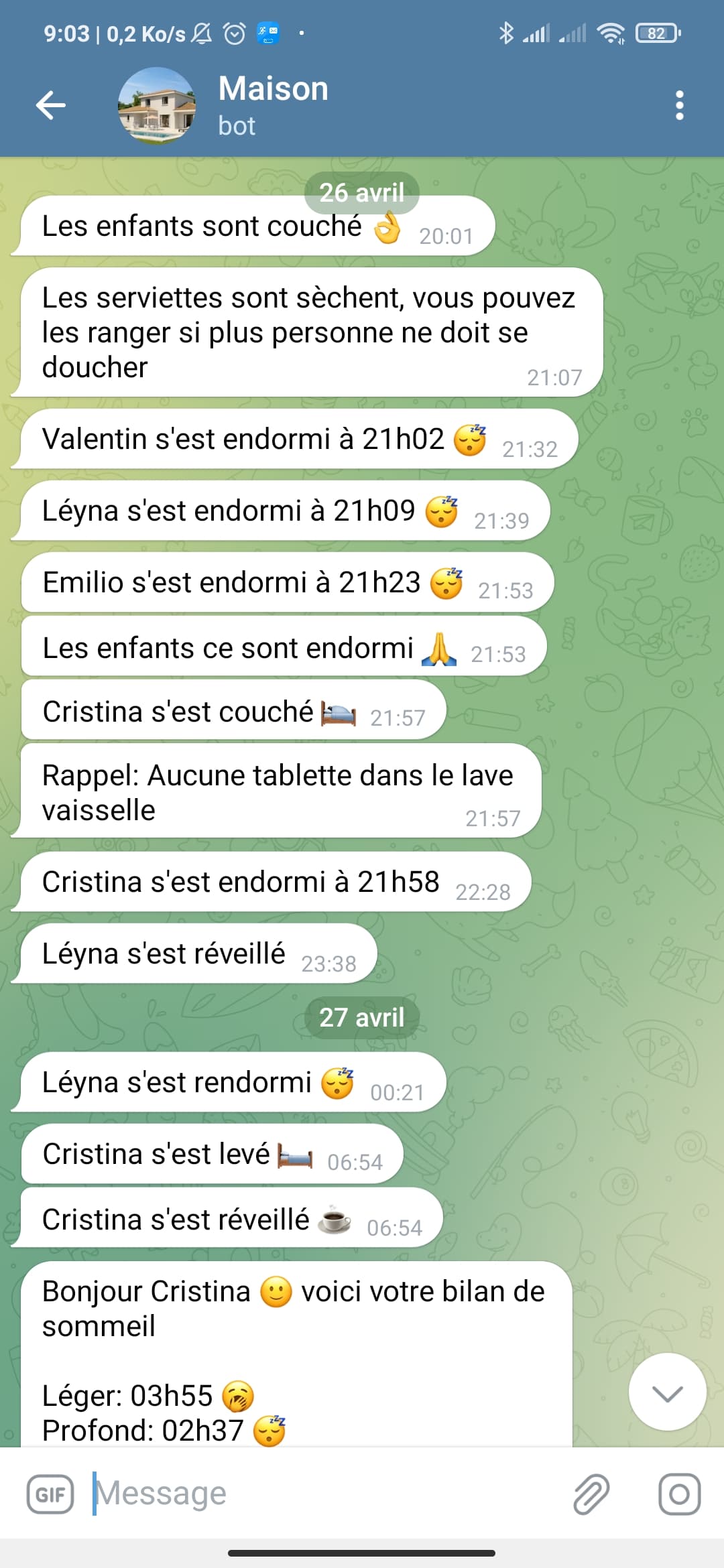

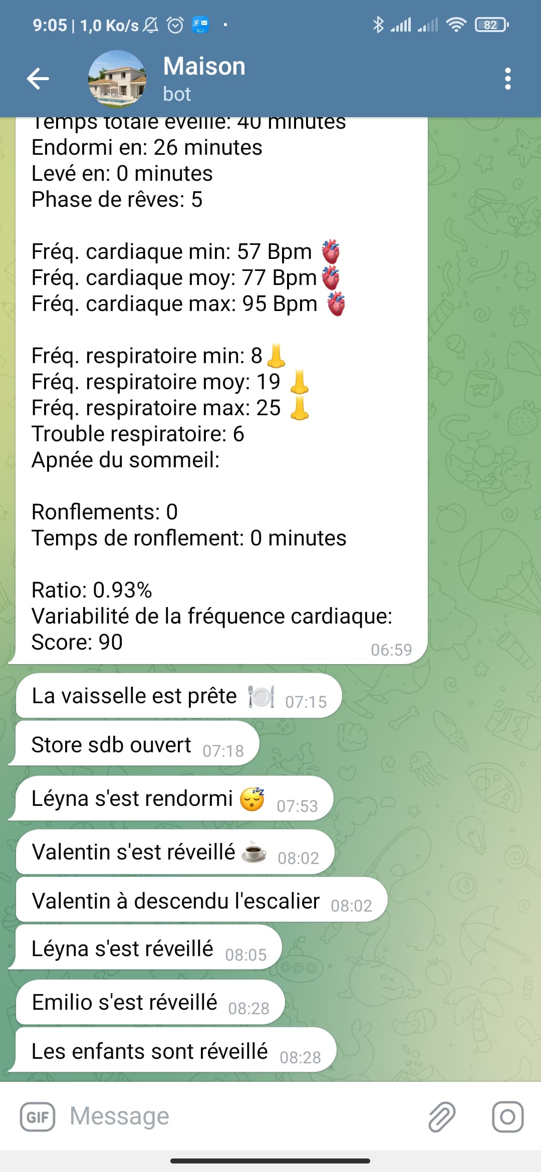

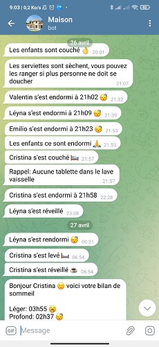

Pour le mode « couché » j’utilise des capteurs de sommeil Withing sleep sous nos matelas, ca marche bien chacun son withing (sauf les enfants), pour eux j’utilise un capteur de porte + PIR Aqara (mon fils de 4 ans dort toujours la porte fermé et ma fille la porte ouverte et ils sont toujours couché en même temps ducoup ca donne ça :
Si porte de mon fils fermé entre 19H et 9H ou entre 12H et 16H (sieste) alors mode enfants = couché
Une fois couché, si y’a plus de mouvement pendant plus de 15min dans la chambre de mon fils alors ça le passe « endormi » et pareille pour ma fille, quand les deux sont endormi ça passe le mode enfant sur « endormi »
Quand il y’a un mouvement dans une chambre ça passe l’enfant sur le mode « réveillé » et quand mes deux enfants sont réveillé et la porte de mon fils ouverte ça passe le mode enfants sur « réveillé ».
Si un enfants se réveille (bouge dans ça chambre et se rendort 15min sans mouvement) ça le met « rendormie » si la porte de mon fils est toujours fermé.
Je me suis pas mal arraché les cheveux sur cette détection que j’ai faite en un seul scénario, car lors des sieste ma fille ne dort pas tout le temps et pour les passer en mode « réveillé » il faut déjà qu’il passe par le mode « endormi », alors j’ai ajouté une condition :
Si porte de mon fils ouverte plus de 10min et mode enfants = couché alors mode enfant = réveillé et ça m’envoie quel enfant n’a pas dormi, ça laisse le temps à mon fils d’aller au toilette le soir sans pour autant les passer en réveillé si ils ne ce sont pas encore endormi.
Breff un vrai casse tête même si ça fonctionne très bien, ducoup je vais mettre les FP1 que j’ai récupéré dans leur chambre et faire une zone lit qui va me faciliter sans avoir besoin d’utiliser la condition de la porte de mon fils.
