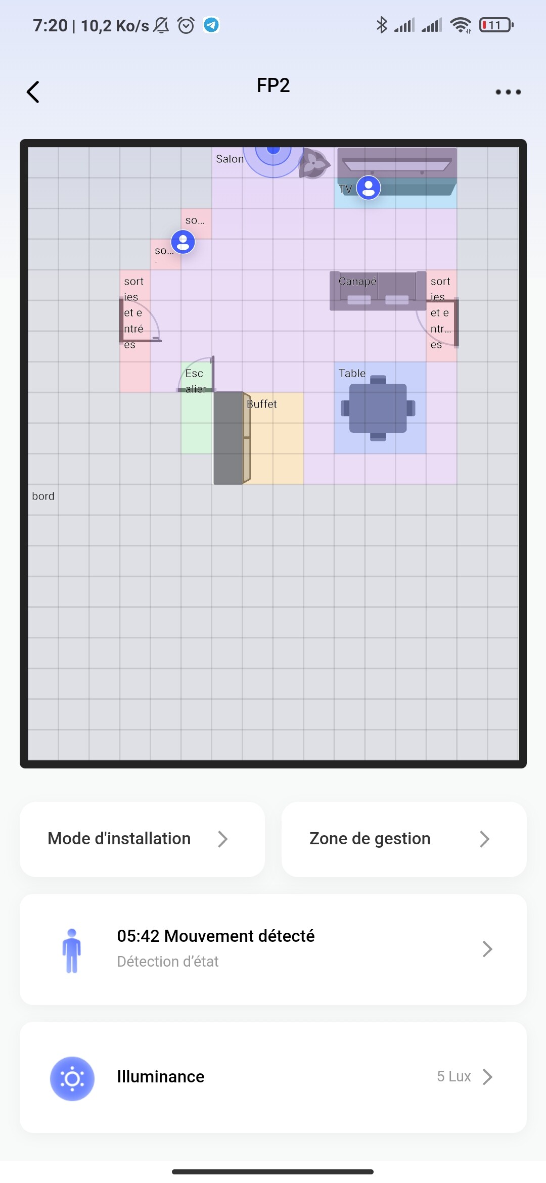

C’est bon j’ai réussi à trouver un endroit qui capte toutes les pièces, au dessus du frigo fixé au plafond à 20cm du mur, l’angle vertical est important, quelques centimètre vers le haut ou le bas peuvent te faire gagner en portée, ça à était un peu compliqué à trouver le bon emplacement dans mon cas.
Ca dépend de l’agencement de ta pièce et du mobilier, chez moi ça à était compliqué à cause du mur qui sépare l’escalier de la salle à manger, pour tout capter j’avais que 2 possibilités, ou le placer sur le mur côté fenêtre du salon, ou sur le mur ou se situe la télé en plein milieu entre le salon et la cuisine, mais avec mon frigo c’est compliqué.
J’arrive à tout capter par contre je perd en précisions dans les extrimités car forcement le capteur à une meilleure précision frontal, plus les zones sont dans les extrêmes droite/gauche du champ à 120° moins les déplacer sont précis.
À titre d’exemple quand le capteur était au dessus de la télé face canapé et table de la salle à manger, je pouvais différencier les places assise (chaise gauche, chaise droite etc …) en passant de chaise en chaise car le moindre mouvement sur 20cm était détecté sur la Map avec la précision des places en temps réel.
De même pour le canapé, en changeant de place même légèrement la place était transmise avec précisions sur la map, maintenant ma table est à l’extrémité droite du capteur et les déplacements sont un peu moins précis, il faut un mouvement d’au moins un mètre pour que ça me bouge sur la map.
Donc il faut bien bien prendre en compte les zones qu’on veut le plus exploiter avant d’installer le capteur à son endroit définitif et placer ces zones au plus frontal possible si ont à besoin de précisions et les zones qui ne nécessitent pas de précisions mais seulement pour de la présence tu peux les laisser dans les angles.
Pour info une cellule (carré de la carte) représente à peu près 50cm, niveau précision c’est vraiment pas mal, si tu bouge de 25cm le bonhomme sur la map commence déjà à mordre sur le carré d’à côté. Ca permet d’allumer le bandeau de mon buffet seulement quand je suis devant et pas en passant devant à quelques centimètres.

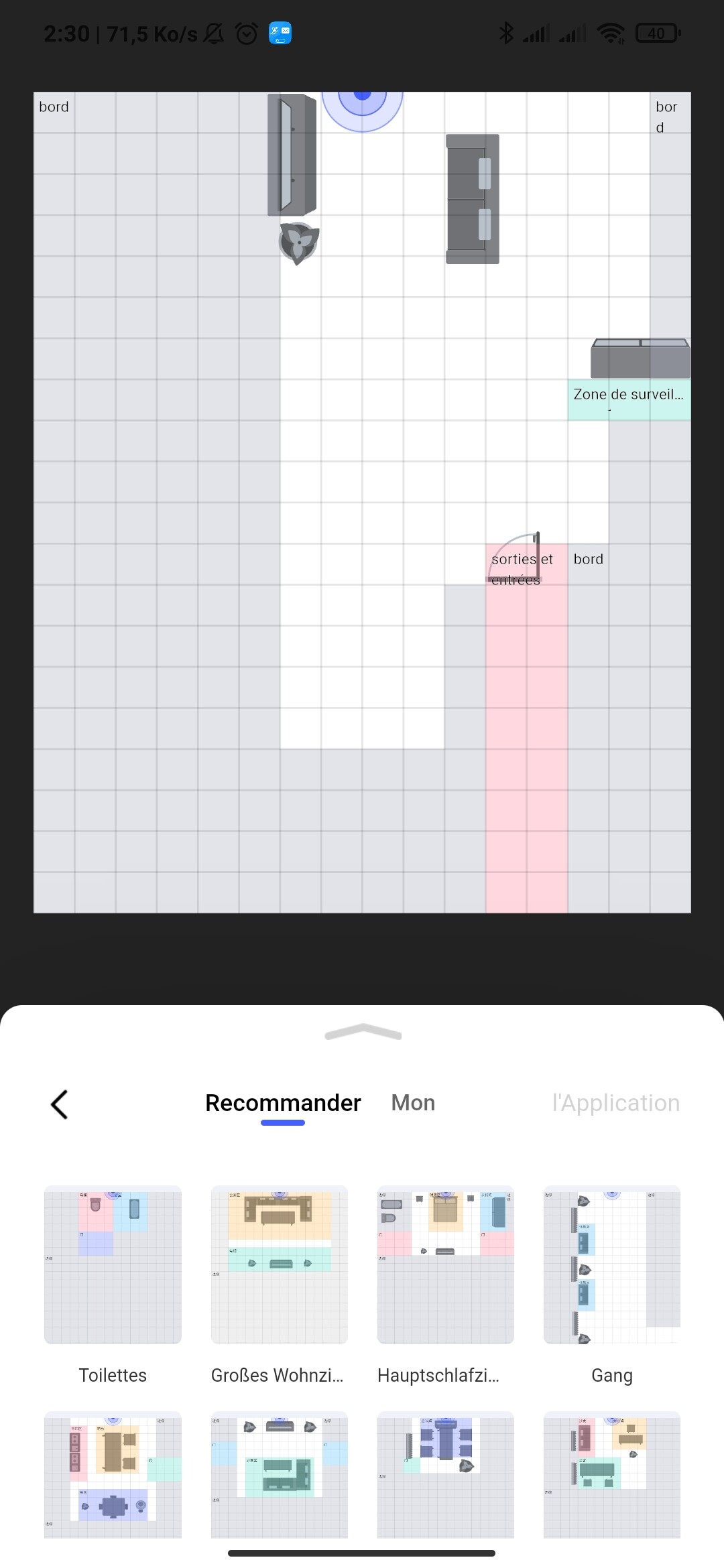

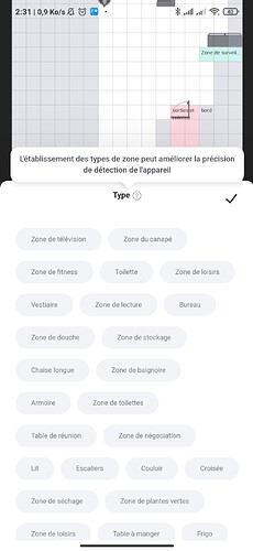

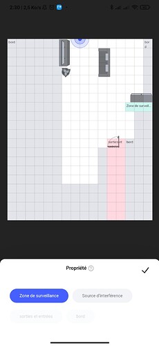

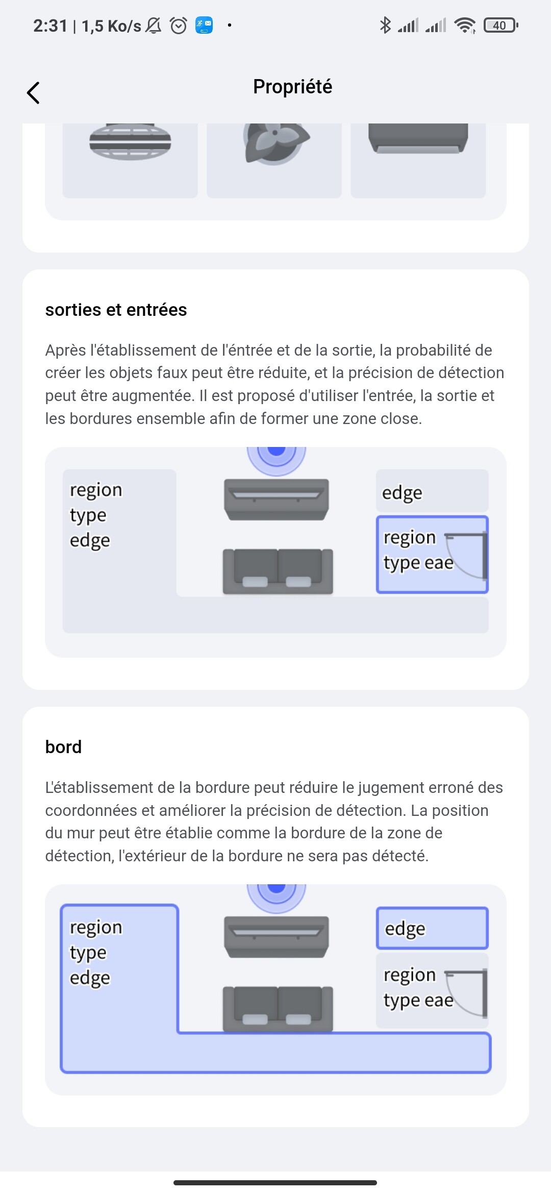

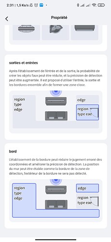

Très important de bien paramétrer le capteur, (bord, entrée/sorties)
À l’installation il vont vous demander la configuration automatique des bords, ne le faites pas car c’est un peu buggé, pendant le processus il faut se balader dans tout les coins de la pièce mais les résultats sont pas très cohérent et au contraire ça va fausser la précision quand vous serais sur la Map la première fois pour tout mettre en place.
Le mieux est de commencer avec une map vierge et de configurer les bords manuellement, c’est tellement plus précis que le mode auto.
Au début sur la Map vierge la précision ne sera pas à 100%, il faut pas s’inquiéter car c’est vraiment une fois les bords configurés et surtout les entrées et sorties ajoutés que le capteur sera au max de la précision.
Je vois des gens se plaindre sur le délai de l’occupation effacé alors qu’ils n’ont même pas placer les entrée et sorties, il faut vraiment prendre le temps de tout configurer, tester ce qu’on préfère, définir les sensi des zones selon le lieu et les besoins, même l’ajout d’autocollants comme les portes, plantes et rideaux aura un impact sur la précision.
Une fois tout bien configuré vous verrai que le capteur deviendra de plus en plus précis, comme si il apprenait de l’environnement à chaque passage.
Par exemple au début lorsque je montais l’escalier une fois en haut il mettait un certains temps à effacer ma présence comme si j’étais bloqué à la dernière marche qu’il peu voir, j’ai alors mis le type « escalier » sur cette zone puis j’ai ajouté une entrée/sortie" et maintenant la lumière s’éteint derrière mon dos.

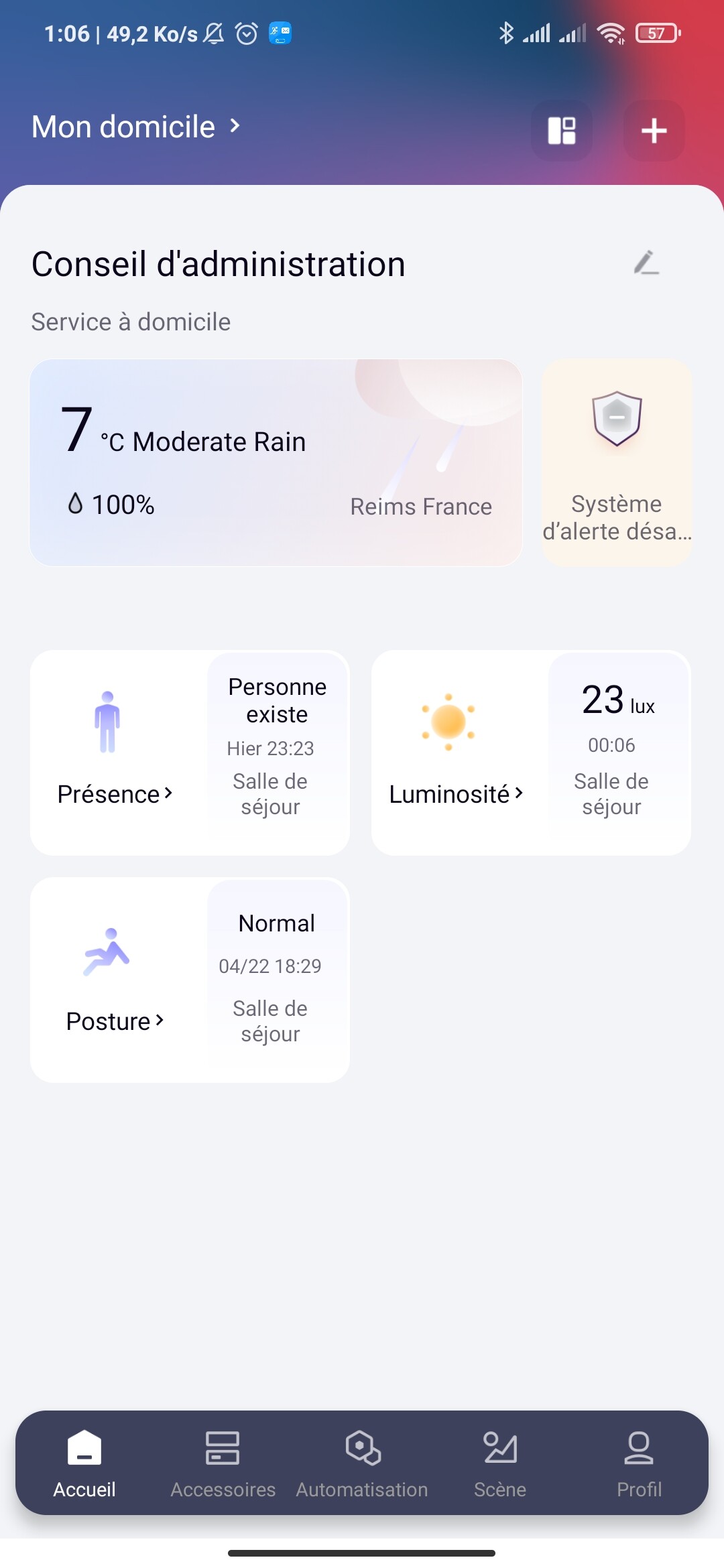

Au niveau de l’App ça donne ça (dommage qu’on ne puisse pas mettre de vidéos)

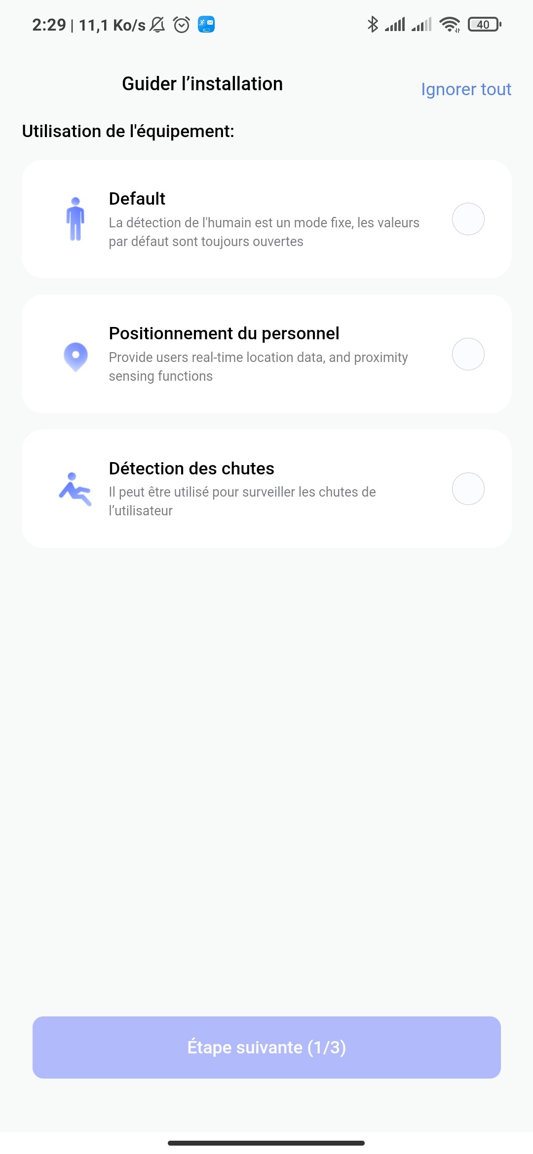

Les 3 modes de configuration possible :

Les zones

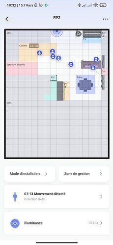

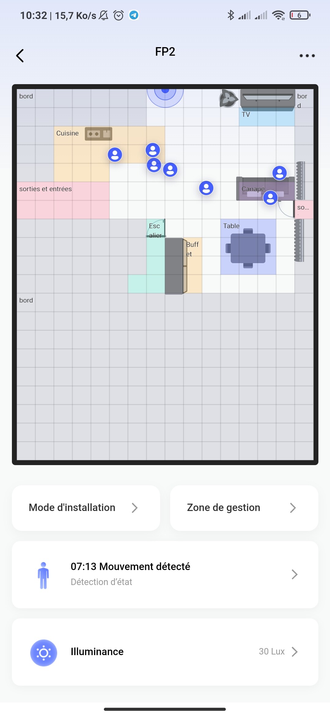

Il faut que je remette le capteur à la bonne place car je faisait encore des tests mais voilà ma carte final.
On peux voir que quand il y’a plus de 3 personnes le capteur à un peu de mal il à tendance à compter des personnes fantômes (on est 5 et il vois 7 personnes) mais ça n’interfère pas sur les automatismes car les zones sont basées sur la présence et pas sur le nombre de personne et les famtome sont en général proche de nous ils apparaissent pas la où il il n’y a personne

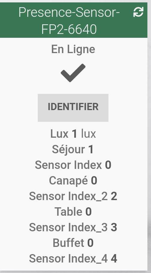

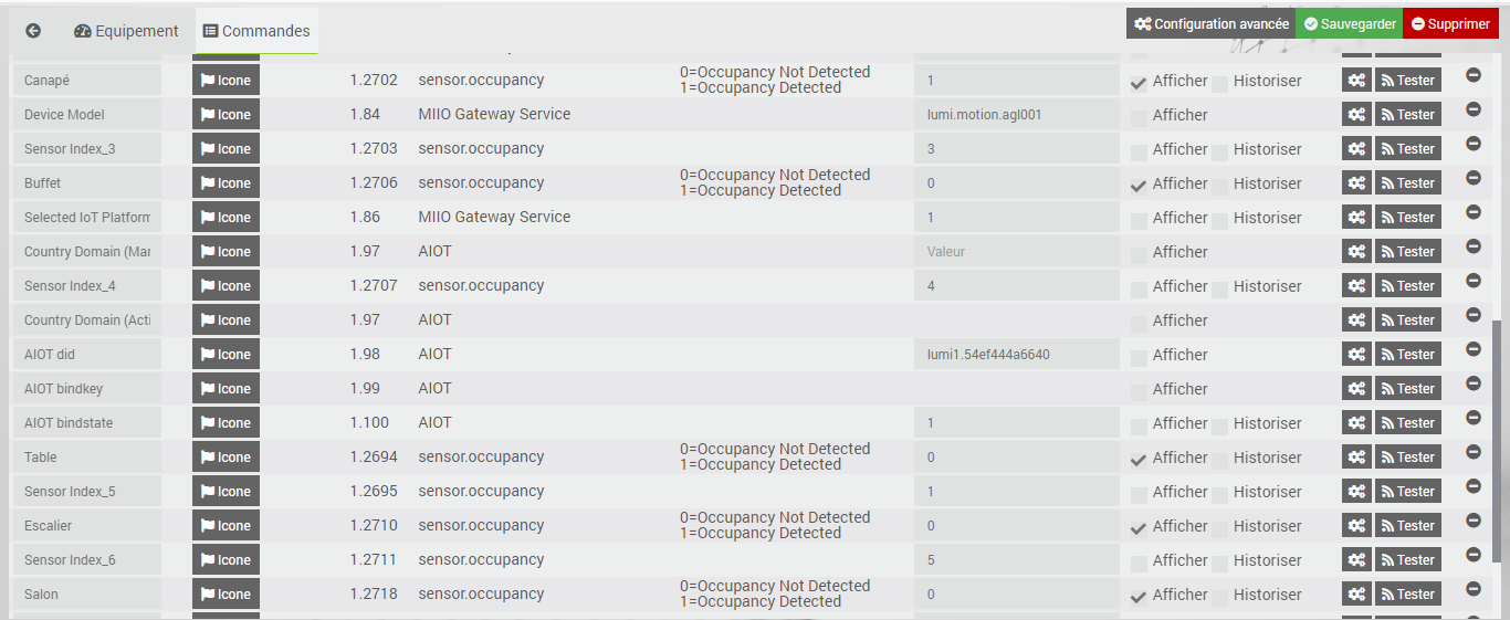

Et pour l’intégration via homekit avec le plugin HK control, voila ce qui remonte:
-L’occupation globale
-Les zones
-Le lux
Ne remonte pas (en comparaison au FP1):
-La distance d’approche
-La direction des mouvements
-Le reset no presence
Une chose très importante à savoir le FP2 garde tout les paramètres et dernière configurations en mémoire localement, c’est à dire que même après suppression du capteur dans l’app il continu de fonctionner dans HK control, et après réinclusion dans Aqara les paramètres, la configuration de la carte avec les zones sont toujours la.
Et c’est donc un très bon point car si à l’avenir il y’a une intégration local en MQTT il suffira de bien configurer les différents paramètres, carte et zones sur l’app constructeur puis supprimer le capteur et désinstaller l’app et à partir de là sur l’intégration en MQTT il y aura « juste » à remonter les infos étant donné que le FP2 aura tout en mémoire.
Si vous crée de nouvelles zones après l’avoir déjà appairé sur hk control, il suffit de relancer le démon et rafraichir l’équipement pour qu’elles apparaissent.
Pas besoin d’Iphone/Ipad.
À chaque zone créé ça crée une commande info « Index_zone » qui n’a pas d’utilité, la valeur ne changera jamais, je pense que c’est juste le numéro de la zone

Detection de chutes ok je vois, mais la différence des deux autres ? je vois pas bien avec la définition…
oui exactement, c’est juste pour les différencier
vous voyez où cette info ? le constructeur l’a annoncé ?
J’ai vu une review du produit ou c’était annoncé.
J’ai pas essayé mais il me semble que c’est la détection d’occupation seul sans le suivie des déplacements, je testerai quand même en rentrant :wink:

Les entrées/sortie ne sont pas une valeur info dans l’App, enfaite ce sont juste des zones à placer pour rendre plus précise la détection et réduire les faux positifs, c’est pas eux qui te disent si quelqu’un entre ou sort de la pièce c’est juste pour l’algorithme (à moins que tu parlais des directions (droite/gauche)
