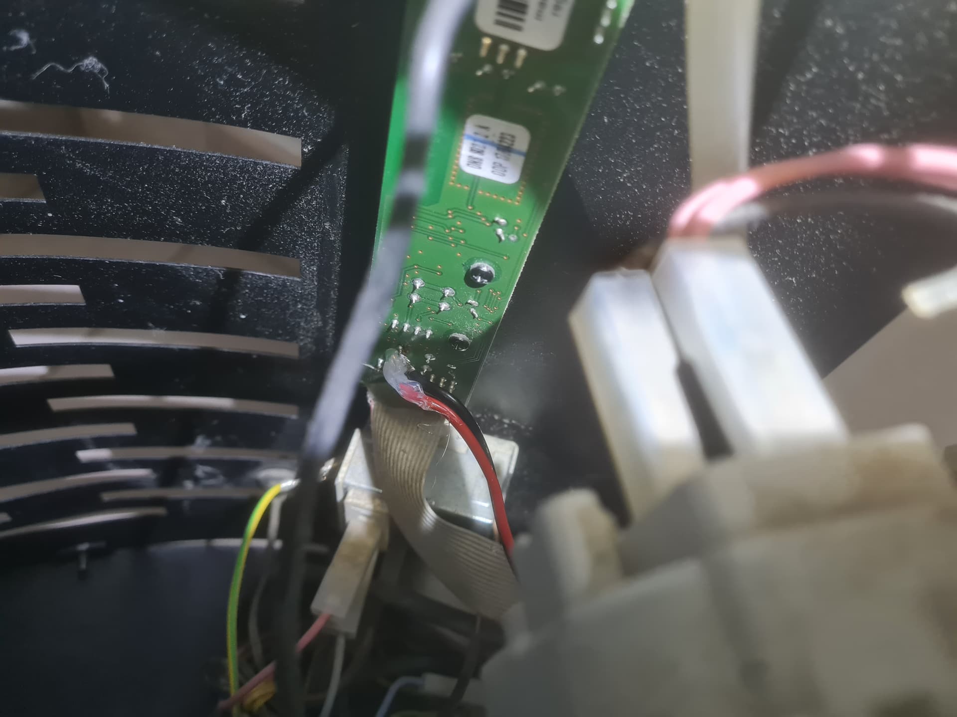

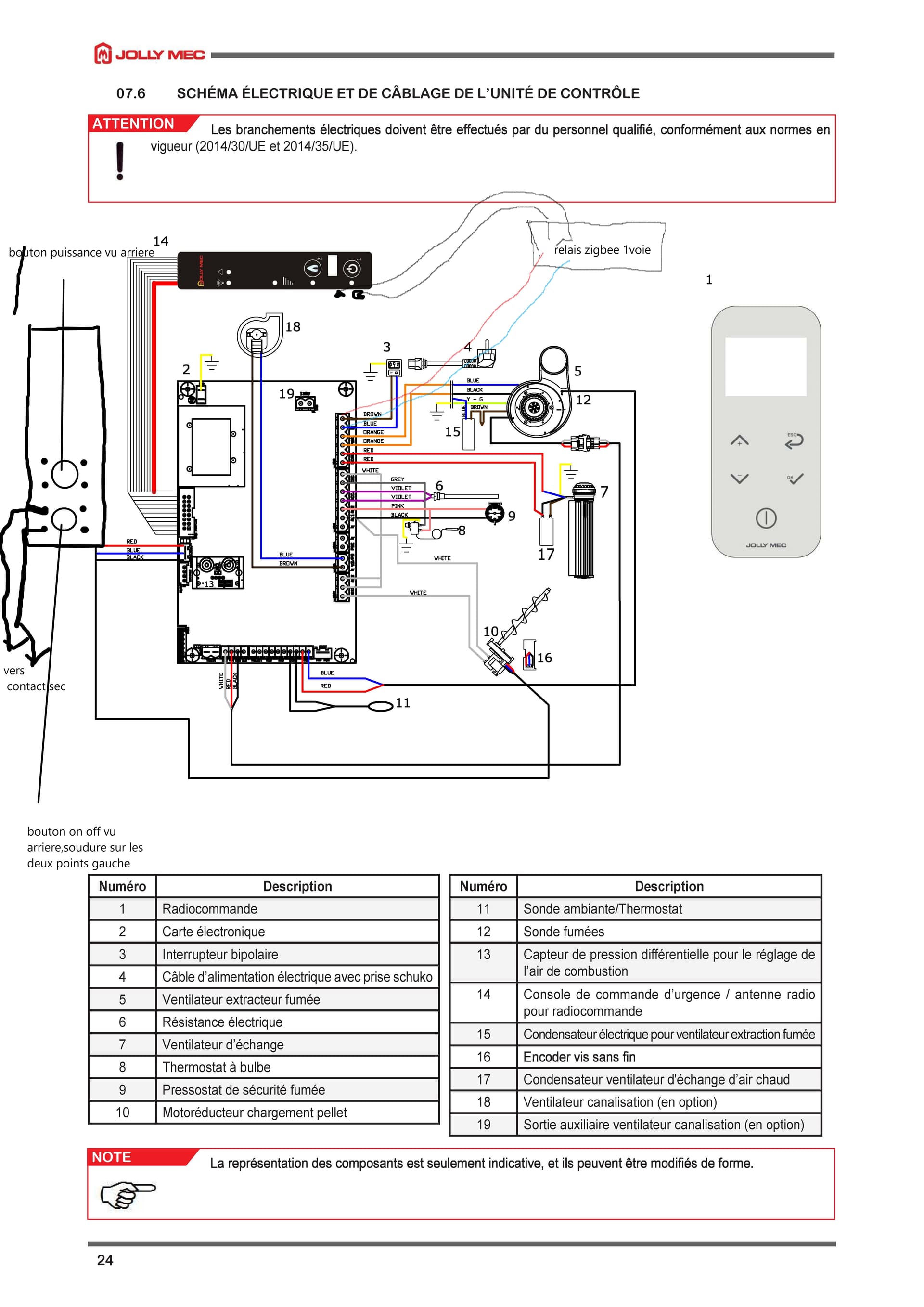

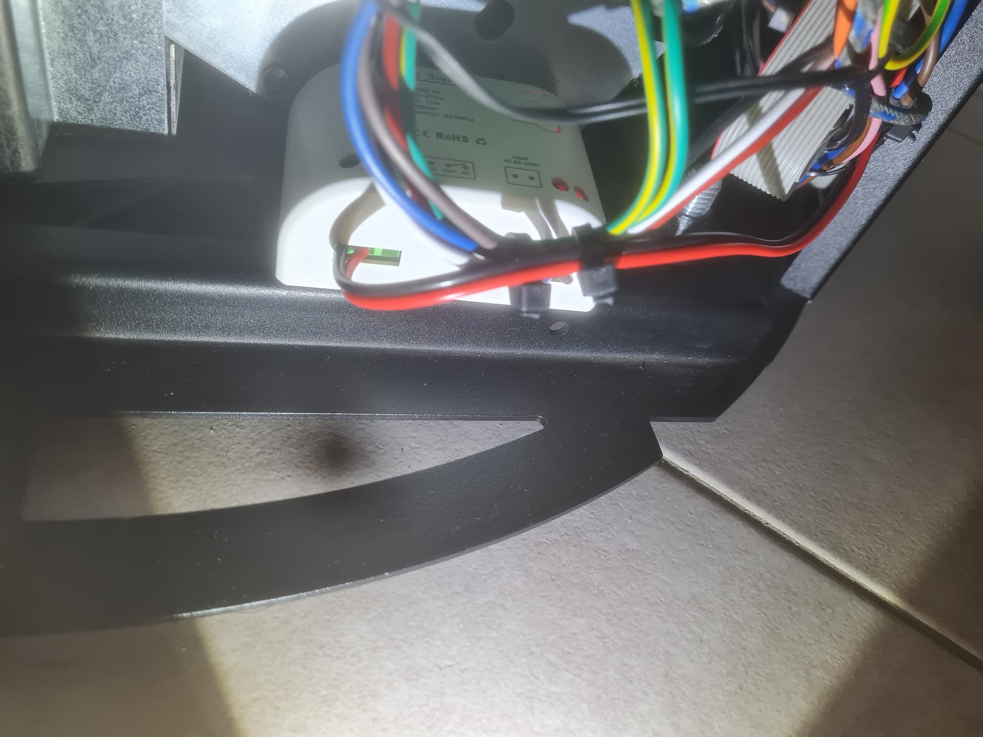

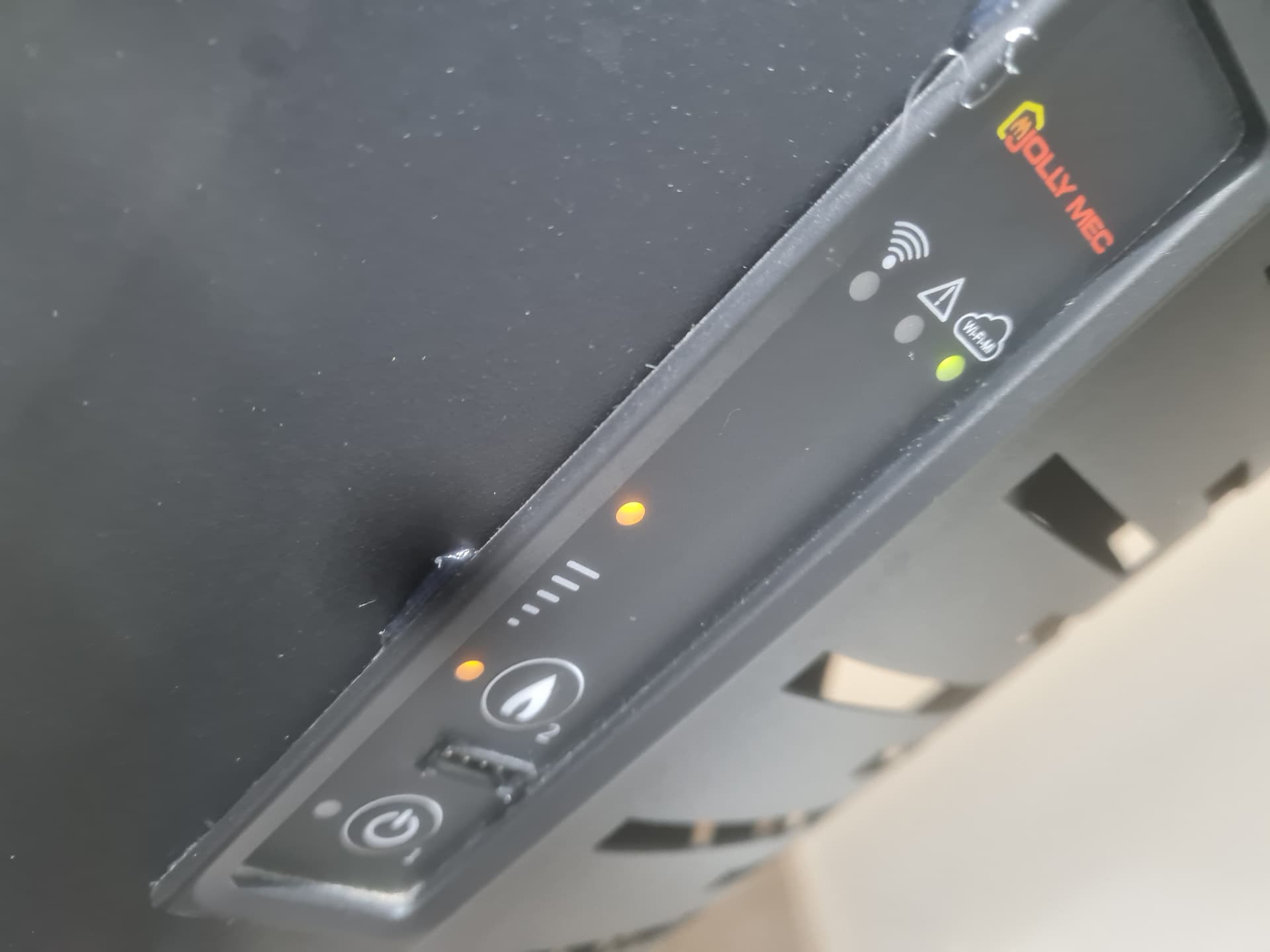

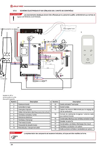

Bonjour, je suis dans la même situation que vous ( efesto hs en juin avec poêle de 2018 botero2) .J ‹ ai chercher des solutions de remplacement, et , j › ai réussis a souder un relais zigbee en parallèle du bouton arrière sur le module wifi , cela me permet de simuler l action du bouton… je peux donc allumer et éteindre avec un scenario le tout sur mon réseaux local , le tout en gardant la régulation de la télécommande.il y a un deuxième bouton a l arrière pour régler la puissances avec plusieurs impulsions a générées, mais je ne sais pas si c 'est vraiment utile, j’ai essayer le branchement s un contact sec sur l entrée du thermostat externe, sa marche aussi, mais plus aucune régulation. Je peux expliquer le branchement si quelqu’un est intéressé . Ps: le contact sec sur l entrée thermostat externe peux aussi régler la puissance du mode Eco au mode (puissance programmé dans la télécommande, sa marche quand on désactive me mode standby du poêle) pour résumé, cela pourrais permettre d’avoir une commande de puissance (eco ou puissance télécommande) en plus de l allumage expliqué juste avant .

Voici les photo de mon montage, les soudures sont sur les deux pins situé derrière le bouton on/off manuel du panneau de secours/wifi. il y a derriere ce bouton 4 pins, se sont ceux situés en haut a gauche et en bas a gauche quand on regarde le module retourné. pour la commande un relais une voie zigbee ou wifi et un un virtuel qui lance un scenario ( temporisé 3secondes avec un wait , action on,wait 3s, action off) . pour moi sa marche super bien en tout cas et, je compte faire la même chose pour le bouton puissance.
