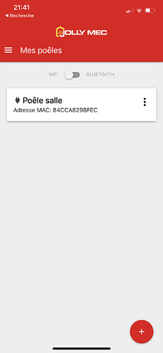

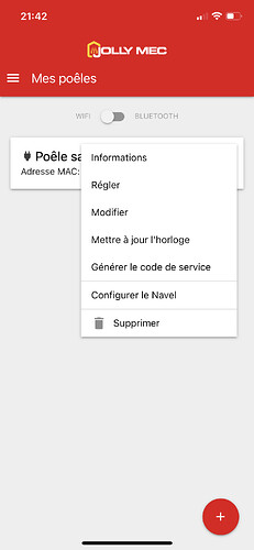

Dans l’app jollymec sur la ligne de votre poêle cliquer sur les trois petits points:
Puis âpres allez sûr configurer le navel:

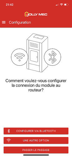

Enfin sur la page de configuration sélectionner une autre option
Ensuite il faut être connecté au wifi du poêle et suivre les instructions.
Bon courage
