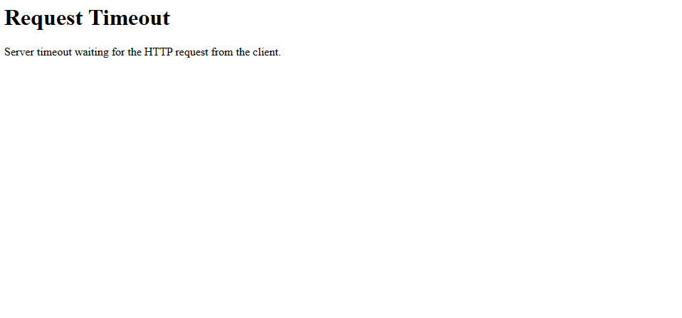

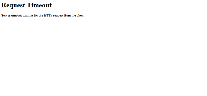

La Box ne répond plus, comment récupérer un log ?
La page HTTP donne Request time out
Je n’ai fait que lancer ma mise à jour de zwaveJS apparue aujourd’hui
Les dépendances étaient en installation à 6% quand la page web a planté
Ma box est une SMART standard 100% à jour et aucun plugin beta

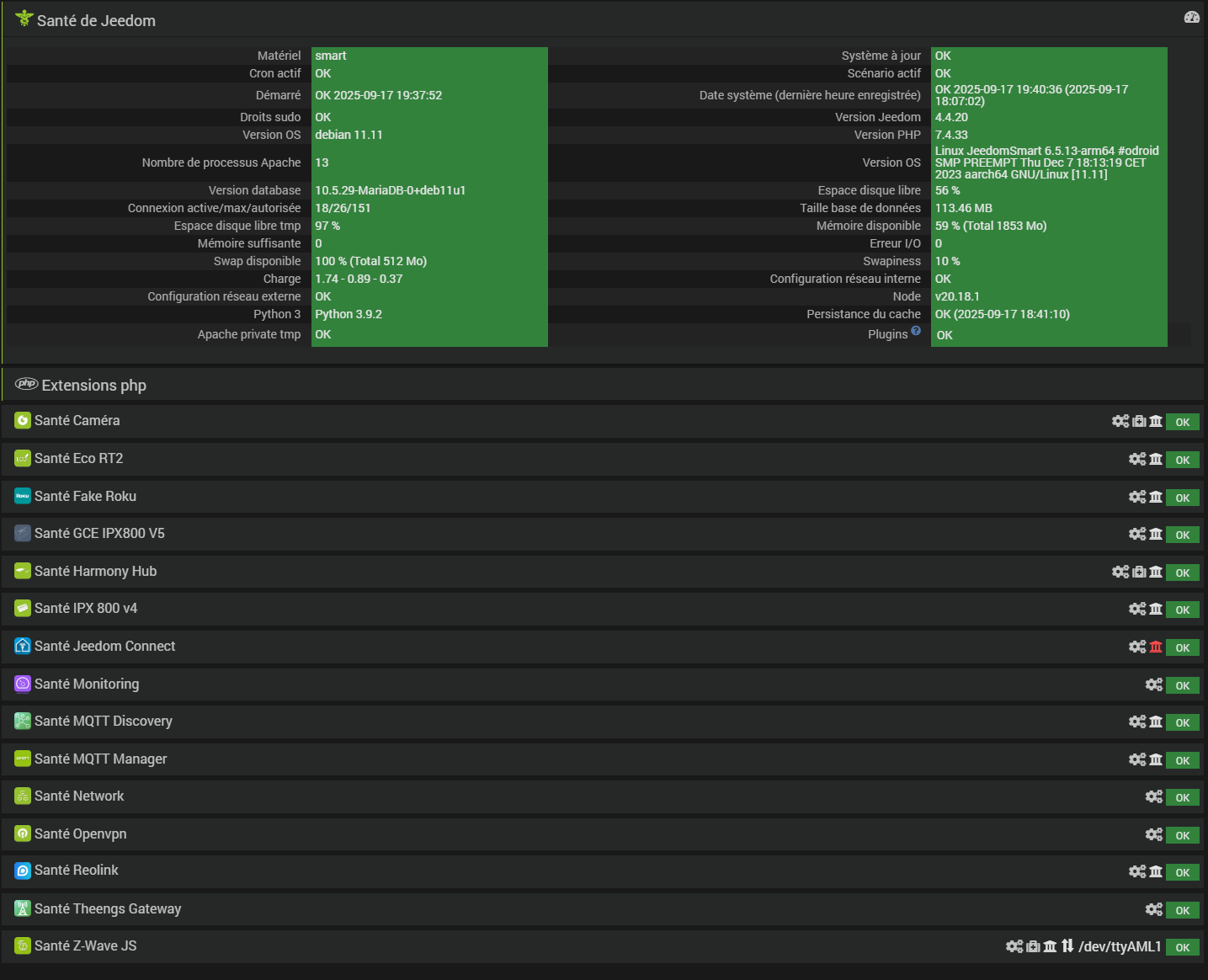

Smart avec la carte 16Go et debian 11
Voici un copie écran de la santé de ma box qui date de mars pour donner une idée de ma config
Je vais débrancher - rebrancher pour voir …

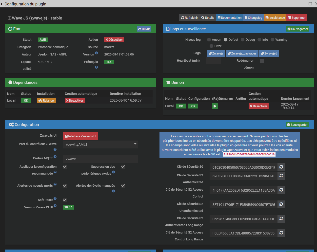

Dois-je retenter l’installation des dépendances ??
Non ça fonctionne et tu es en 10.5.1 c’est bon.
