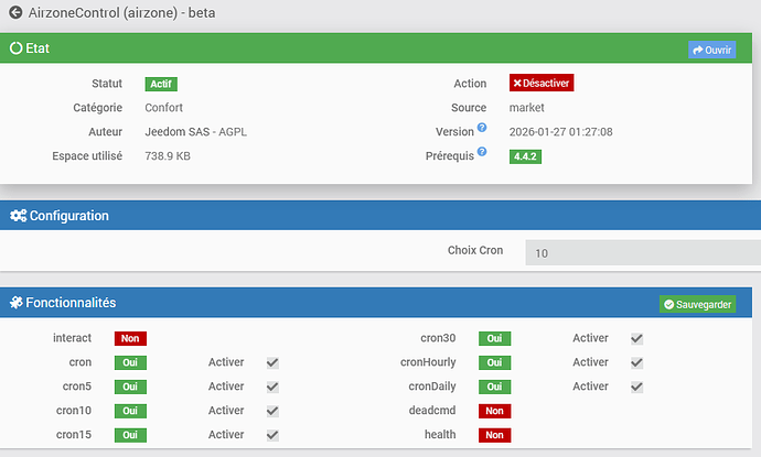

Ma page santé est tout Ok
La page du Plugin

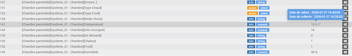

Et j’ai activé les log et lancé un rafraichissement de la chambre
0000|[2026-01-28 11:36:13] INFO  Requete demandée :  info  1  2
0001|[2026-01-28 11:36:13] INFO  ||┌── Rafraichissement des commandes pour Système_01 - Chambre ──
0002|[2026-01-28 11:36:13] INFO  ||┌── Données recues {"data":[{"systemID":1,"zoneID":2,"name":"Chambre","thermos_type":2,"thermos_firmware":"3.52","thermos_radio":0,"on":0,"double_sp":0,"coolsetpoint":18,"coolmaxtemp":30,"coolmintemp":15,"heatsetpoint":18,"heatmaxtemp":30,"heatmintemp":15,"maxTemp":30,"minTemp":15,"setpoint":18,"roomTemp":19.1,"sleep":0,"temp_step":0.5,"modes":[1,4,2,3,5],"mode":3,"speed":0,"coldStage":1,"heatStage":1,"coldStages":1,"heatStages":1,"humidity":47,"units":0,"errors":[],"air_demand":0,"floor_demand":0,"cold_demand":0,"heat_demand":0,"aq_mode":2,"aq_quality":0,"aq_thrlow":25,"aq_thrhigh":50,"heatangle":0,"coldangle":0,"master_zoneID":2,"eco_adapt":"off","antifreeze":1}]} ──

Mise à jour hier à 16h27 et dernière remontée de température hier 16h20
Rien d’autre dans le log suite demande de rafraichissement
Depuis le log se rempli toutes les 10mn, normal
La température et l’humidité apparaissent bien dans le log mais pas dans l’équipement
