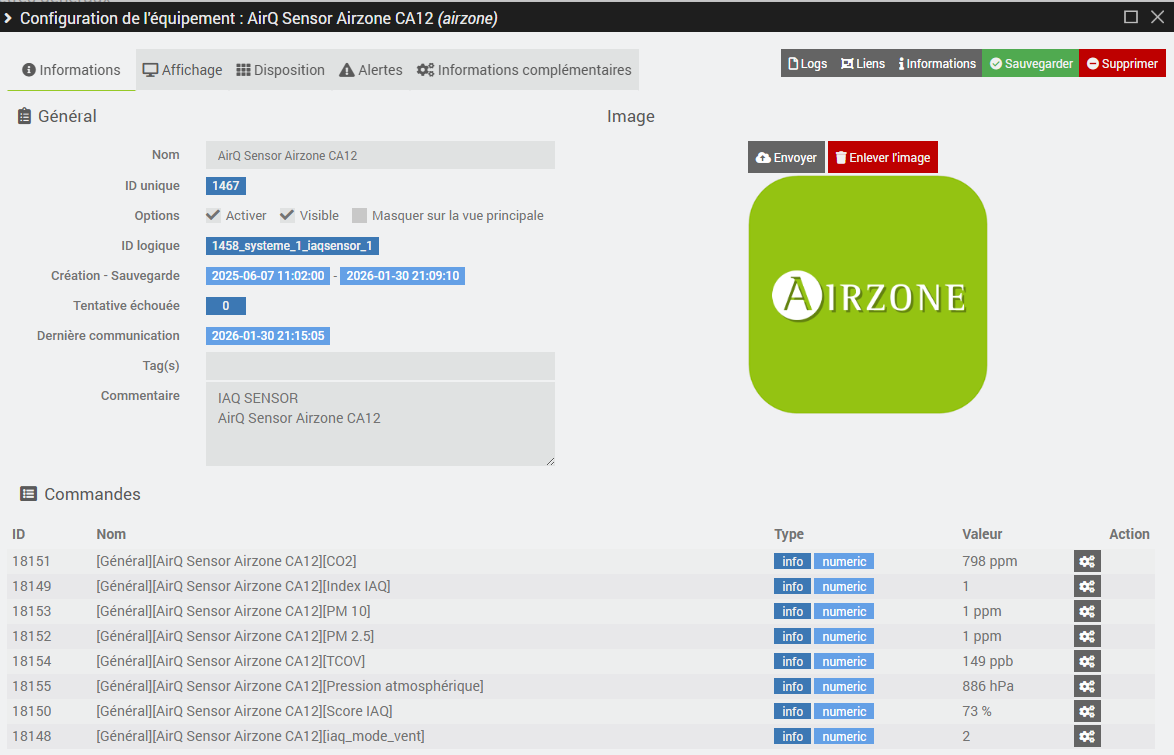

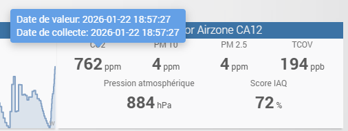

Informations du AirQ Sensor de Airzone non rafraîchies
Les informations de l’équipement et son widget AirQ Sensor de Airzone ne se rafraîchissent pas,
alors que log en debug montre que les données arrivent bien à l’Atlas
log : « co2_value »: 813,
commande / widget : 762
une idée du pb ?

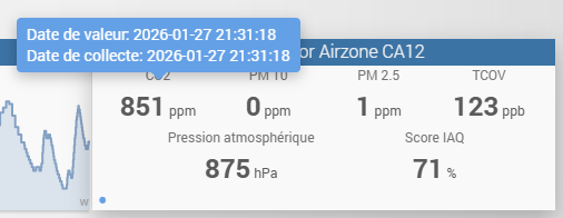

malgré la mise à jour d’aujourd’hui
j’ai toujours le même pb de mise à jour du widget
(la Date de collecte 21:31:18 correspond au lancement du scan dans l’équipement passerelle)
alors que le log en debug montre des données rafraîchies et différentes à 21:45:05

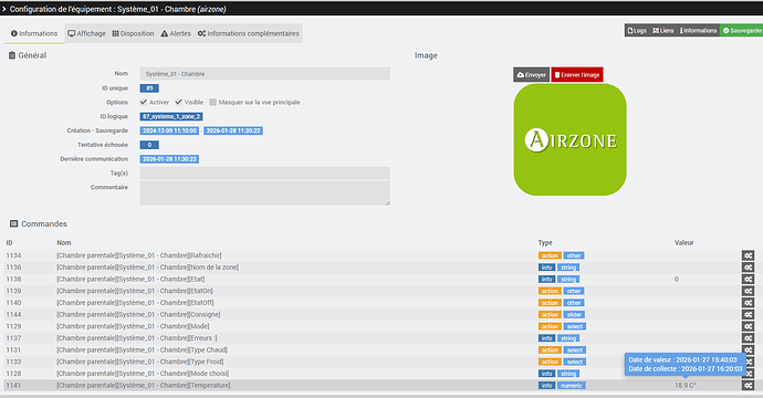

Capture d'écran 2026-01-27 215408

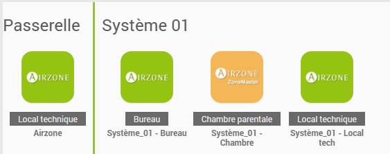

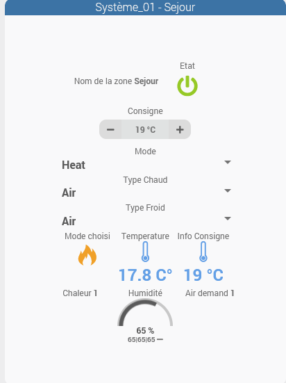

suite à la mise à jour… et à la relance du scan
les actions Marche Arret sur le widget commandent bien la clim mais sans mise à jour du widget
et les actions On/Off sur les thermostats Airzone Blueface ne sont pas rafraîchies sur les widgets

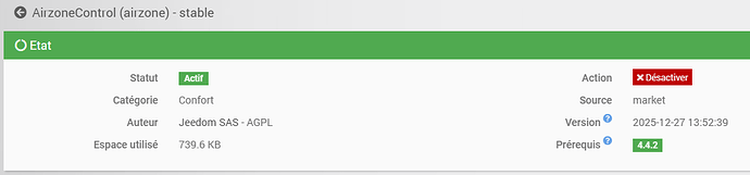

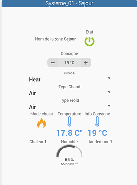

Je suis revenu en version stable
Les actions sur les widgets des thermostats Blueface agissent sur la clim (et l’affichage des thermostats physiques)
Les commandes sur les thermostats physiques sont mises à jour sur les widgets (à la fréquence du cron dans la config)
Mais les informations de l’équipement AirQ Sensor de Airzone et son widget ne se rafraîchissent toujours pas (malgrés de nouvelles valeurs recues et visible dans le log debug)

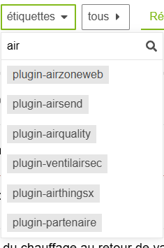

Ne rajoutez plus la tag plugin-airzoneweb sur le post puisque ce n’est pas le plugin que vous utilisez!
Je l’ai supprimé 2 fois.

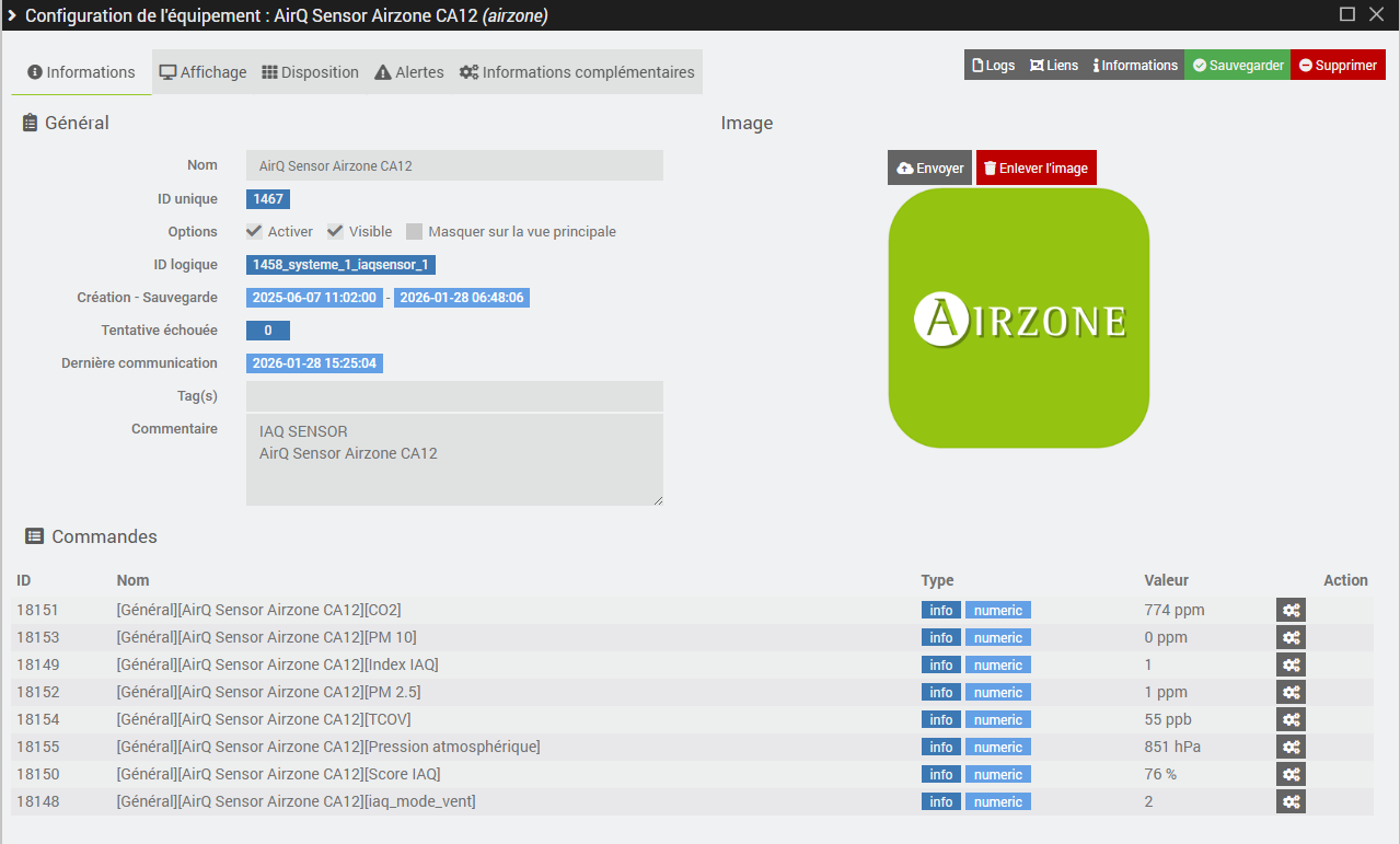

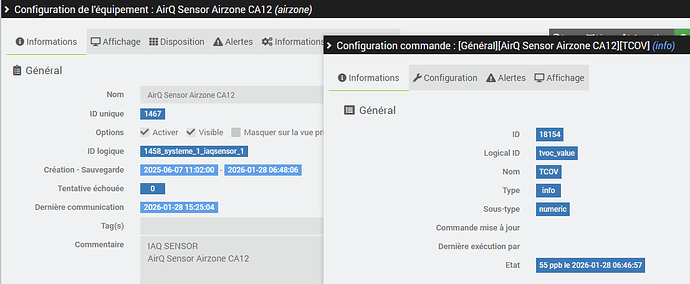

Aucune commande de l’équipement AirQ Sensor n’est mise à jour
le log complet

32306|[2026-01-28 15:25:04] INFO  ||┌── Rafraichissement des commandes pour AirQ Sensor Airzone CA12 ──
32307|[2026-01-28 15:25:04] INFO  ||┌── Données recues {"data":[{"systemID":1,"airqsensorID":1,"name":"","iaq_mode_vent":2,"iaq_index":1,"iaq_score":74,"co2_value":773,"pm2_5_value":1,"pm10_value":0,"tvoc_value":257,"pressure_value":850}]} ──
32308|[2026-01-28 15:25:04] INFO  ||┌── UPDATE DATA ACTION ──
32309|[2026-01-28 15:25:04] INFO  ||┌── Données rafraichies sur  AirQ Sensor Airzone CA12 :   CMD : iaq_mode_vent  VALEUR 2 ──
32310|[2026-01-28 15:25:04] DEBUG  REPONSE REQUETE : SUCCESS :  {
32311|"data":	[{
32312|"systemID":	1,
32313|"airqsensorID":	1,
32314|"name":	"",
32315|"iaq_mode_vent":	2,
32316|"iaq_index":	1,
32317|"iaq_score":	74,
32318|"co2_value":	773,
32319|"pm2_5_value":	1,
32320|"pm10_value":	0,
32321|"tvoc_value":	257,
32322|"pressure_value":	850
32323|}]
32324|}
32325|[2026-01-28 15:25:04] INFO  Requete demandée :  info  1  1

log : 15:25:05
32321|« tvoc_value »: 257,
Equipement / Commande : Dernière communication 2026-01-28 15:25:04
TCOV : 55 non rafraichit depuis 2026-01-28 06:46:57
quelle étiquette je devrais utiliser pour ce plugin officiel Jeedom ?
Sachant que de nombreux autres posts sous le tag plugin-airzoneweb, me semble t il, parlent aussi du plugin officiel plugin-airzone
et que je ne trouve pas d’étiquette AirzoneControl sur le forum
Elle n’existe pas
l’étiquette d’un plugin c’est toujours son identifiant, la valeur entre parenthèse:
plugin-airzoneweb c’est l’autre:
que faut il pour résoudre ce pb ?
Pour que TOUT ces posts soit sous la bonne étiquette « airzone »
et que je ne sois pas le seul, comme un con, sous « confort » :grin:

Bonjour Mips et Domsrx06,
Je viens de mettre à jour la dernière version du plugin
J’ai vidé les logs et lancé un rafraichissement de la zone master (Chambre)
Voici le résultat
0000|[2026-01-29 18:45:43] INFO  Requete demandée :  info  1  2
0001|[2026-01-29 18:45:43] INFO  ||┌── Rafraichissement des commandes pour Système_01 - Chambre ──
0002|[2026-01-29 18:45:43] INFO  ||┌── Données recues {"data":[{"systemID":1,"zoneID":2,"name":"Chambre","thermos_type":2,"thermos_firmware":"3.52","thermos_radio":0,"on":0,"double_sp":0,"coolsetpoint":18,"coolmaxtemp":30,"coolmintemp":15,"heatsetpoint":18,"heatmaxtemp":30,"heatmintemp":15,"maxTemp":30,"minTemp":15,"setpoint":18,"roomTemp":19.7,"sleep":0,"temp_step":0.5,"modes":[1,4,2,3,5],"mode":3,"speed":0,"coldStage":1,"heatStage":1,"coldStages":1,"heatStages":1,"humidity":39,"units":0,"errors":[],"air_demand":0,"floor_demand":0,"cold_demand":0,"heat_demand":0,"aq_mode":2,"aq_quality":1,"aq_thrlow":25,"aq_thrhigh":50,"heatangle":0,"coldangle":0,"master_zoneID":2,"eco_adapt":"off","antifreeze":1}]} ──
0003|[2026-01-29 18:45:43] INFO  ||┌── UPDATE DATA INFO ──
0004|[2026-01-29 18:45:43] DEBUG  Aucune commande trouvée sur Système_01 - Chambre pour data (Array)

Bonjour a tous
Je rencontre exactement le même problème
les logs en mode debug remonte les bonnes informations , mais les Dashboard
ne sont pas a jours et ceux depuis une des dernières mise a jour
Je suis en Beta, a la demande de jeedom ( si je me souviens bien ) car la stable ne permettait pas d’être compatible avec mon Airzone HUB. Depuis je n’ai pas suivis si la stable disposait des dernières MAJ ( désolé si j’ai loupé une info )
Dois je tester de repasser en stable ?
Voici un exemple de log
14684|[2026-01-30 13:40:04] INFO  Requete demandée :  info  1  2

Voici le Dashboard
Merci d’avance pour votre aide
ok merci pour le log en debug, je pense que je vois le problème
je n’ai pas eu le temps de regarder ajd et je ne vais plus faire ca maintenant mais j’essaie de fixer ca ce weekend
une piste ?
Après analyse du code de airzone.class.php, il y a un bug dans la fonction updateDataSpecific pour le type info.
La boucle foreach ($data as $key => $value) à la ligne 524 parcourt le niveau racine du JSON au lieu de parcourir le tableau ['data'][0].
De ce fait, les clés comme co2_value ou pm2_5_value ne sont jamais traitées car le plugin s’arrête à la clé racine ‹ data ›.
Il faudrait remplacer la ligne 524 par foreach ($data['data'][0] as $key => $value) { pour que le parsing soit correct.
oui c’est bien là qu’il faudra corriger
Cette modification foreach ($data['data'][0] as $key => $value) {
fonctionne sur la mise à jour du AirQ Sensor
Mais c’est le mode des thermostats maintenant qui ne se met pas correctement à jour
dans le log : « mode »: 4,
dans l’équipement : [Chambre parents][Climatisation Aizone AC08][Mode choisi] : 3
