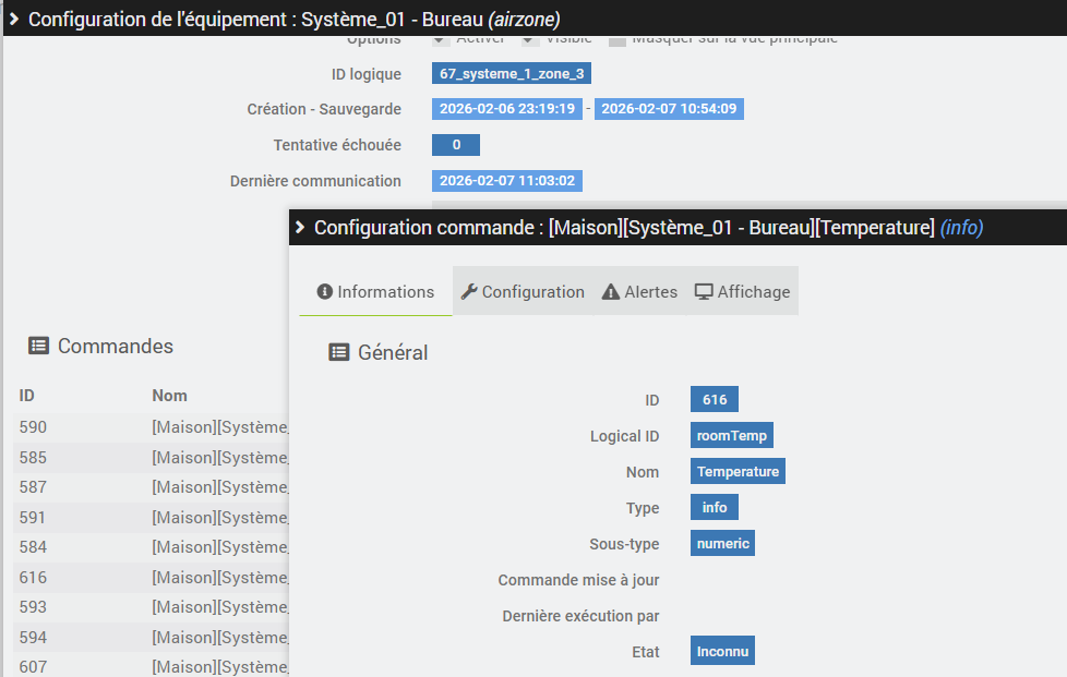

Informations du AirQ Sensor de Airzone non rafraîchies
Il faut que le code soit capable de détecter s’il traite un capteur AirQ ou un thermostat standard.
Pour cela, utiliser la configuration isIAQ déjà présente dans le fichier.
Gemini a dit … A t elle raison ?

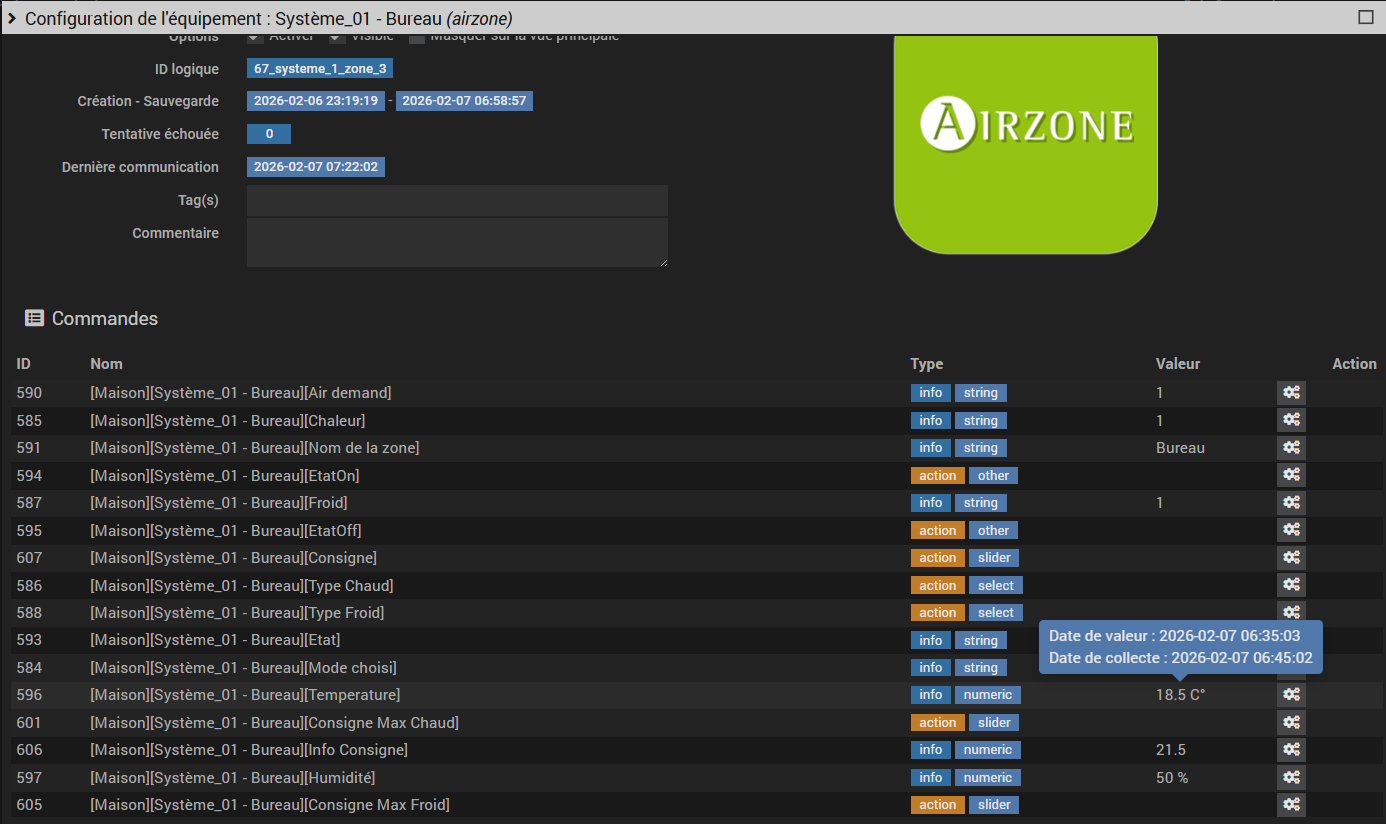

je ne vois aucun log en rapport avec ce problème, j’ai besoin du log pour comprendre ce qui est reçu dans ce cas là
bonjour
je suis en beta
le log

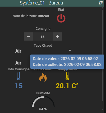

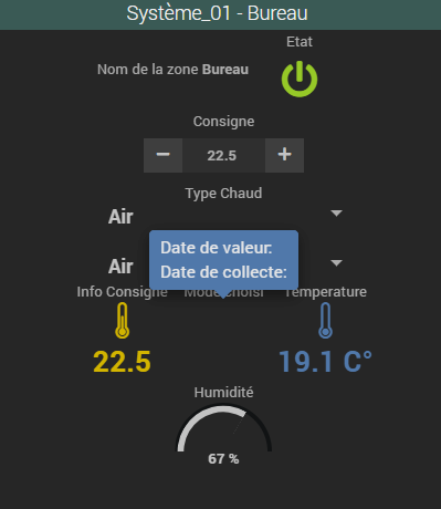

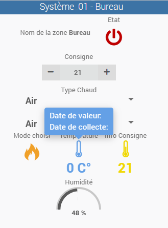

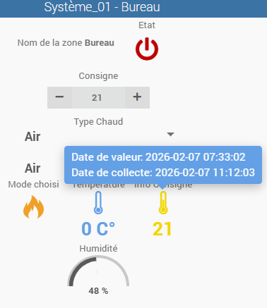

Voir ci-dessous : une idée du problème avec cette commande Température du widget ?

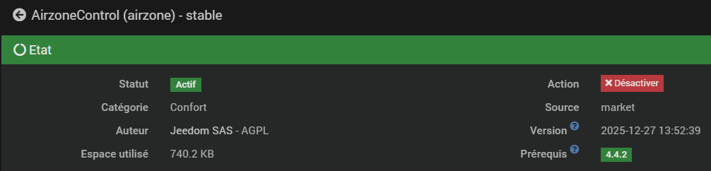

Sur la base du code AirzoneControl (airzone) en version stable
J’ai modifier le code (selon Gemini pro), comme suit, pour avoir les commandes des thermostats ET du AirQ rafraîchies
public function updateDataSpecific($typecmd, $data) {
        log::add(__CLASS__, 'info', '||┌──:fg-info: Rafraichissement des commandes pour ' . $this->getName() . ' :/fg:──');
        log::add(__CLASS__, 'info', '||┌──:fg-info: Données recues ' . json_encode($data) . ' :/fg:──');

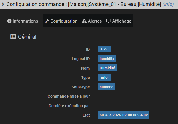

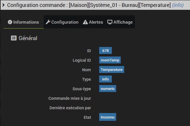

voici de log
0000|[2026-02-07 07:22:01] INFO  Requete demandée :  info  1  3
0001|[2026-02-07 07:22:01] INFO  ||┌── Rafraichissement des commandes pour Système_01 - Bureau ──
0002|[2026-02-07 07:22:01] INFO  ||┌── Données recues {"data":[{"systemID":1,"zoneID":3,"name":"Bureau","thermos_type":2,"thermos_firmware":"3.68","thermos_radio":0,"on":1,"double_sp":0,"coolsetpoint":21.5,"coolmaxtemp":30,"coolmintemp":15,"heatsetpoint":21.5,"heatmaxtemp":30,"heatmintemp":15,"maxTemp":30,"minTemp":15,"setpoint":21.5,"roomTemp":19.3,"sleep":0,"temp_step":0.5,"mode":3,"speed":0,"coldStage":1,"heatStage":1,"coldStages":1,"heatStages":1,"humidity":50,"units":0,"errors":[],"air_demand":1,"floor_demand":0,"cold_demand":0,"heat_demand":1,"aq_mode":2,"aq_quality":2,"aq_thrlow":12,"aq_thrhigh":50,"heatangle":0,"coldangle":0,"master_zoneID":1,"eco_adapt":"off","antifreeze":0,"window_external_source":0}]} ──
0003|[2026-02-07 07:22:01] DEBUG  Aucune commande trouvée sur Système_01 - Bureau pour systemID (integer)
0004|[2026-02-07 07:22:01] DEBUG  Aucune commande trouvée sur Système_01 - Bureau pour name (string)
0005|[2026-02-07 07:22:01] DEBUG  Aucune commande trouvée sur Système_01 - Bureau pour thermos_type (integer)
0006|[2026-02-07 07:22:01] DEBUG  Aucune commande trouvée sur Système_01 - Bureau pour thermos_firmware (string)
0007|[2026-02-07 07:22:01] DEBUG  Aucune commande trouvée sur Système_01 - Bureau pour thermos_radio (integer)
0008|[2026-02-07 07:22:02] INFO  ||┌── Données rafraichies sur  Système_01 - Bureau :   CMD : on  VALEUR 1 ──
0009|[2026-02-07 07:22:02] DEBUG  Aucune commande trouvée sur Système_01 - Bureau pour double_sp (integer)
0010|[2026-02-07 07:22:02] DEBUG  Aucune commande trouvée sur Système_01 - Bureau pour coolmaxtemp (integer)
0011|[2026-02-07 07:22:02] DEBUG  Aucune commande trouvée sur Système_01 - Bureau pour coolmintemp (integer)
0012|[2026-02-07 07:22:02] DEBUG  Aucune commande trouvée sur Système_01 - Bureau pour heatmaxtemp (integer)
0013|[2026-02-07 07:22:02] DEBUG  Aucune commande trouvée sur Système_01 - Bureau pour heatmintemp (integer)
0014|[2026-02-07 07:22:02] DEBUG  Aucune commande trouvée sur Système_01 - Bureau pour maxTemp (integer)
0015|[2026-02-07 07:22:02] DEBUG  Aucune commande trouvée sur Système_01 - Bureau pour minTemp (integer)
0016|[2026-02-07 07:22:02] INFO  ||┌── Données rafraichies sur  Système_01 - Bureau :   CMD : setpoint  VALEUR 21.5 ──
0017|[2026-02-07 07:22:02] INFO  ||┌── Données rafraichies sur  Système_01 - Bureau :   CMD : roomTemp  VALEUR 19.3 ──
0018|[2026-02-07 07:22:02] DEBUG  Aucune commande trouvée sur Système_01 - Bureau pour sleep (integer)
0019|[2026-02-07 07:22:02] DEBUG  Aucune commande trouvée sur Système_01 - Bureau pour temp_step (double)
0020|[2026-02-07 07:22:02] INFO  ||┌── Données rafraichies sur  Système_01 - Bureau :   CMD : mode  VALEUR 3 ──
0021|[2026-02-07 07:22:02] INFO  ||┌── Données rafraichies sur  Système_01 - Bureau :   CMD : coldStage  VALEUR 1 ──
0022|[2026-02-07 07:22:02] INFO  ||┌── Données rafraichies sur  Système_01 - Bureau :   CMD : heatStage  VALEUR 1 ──
0023|[2026-02-07 07:22:02] INFO  ||┌── Données rafraichies sur  Système_01 - Bureau :   CMD : humidity  VALEUR 50 ──
0024|[2026-02-07 07:22:02] DEBUG  Aucune commande trouvée sur Système_01 - Bureau pour units (integer)
0025|[2026-02-07 07:22:02] INFO  ||┌── Données rafraichies sur  Système_01 - Bureau :   CMD : errors  VALEUR Array ──
0026|[2026-02-07 07:22:02] INFO  ||┌── Données rafraichies sur  Système_01 - Bureau :   CMD : air_demand  VALEUR 1 ──

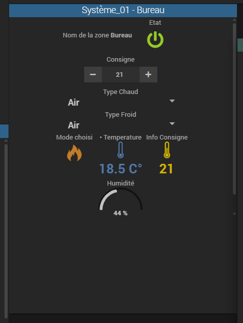

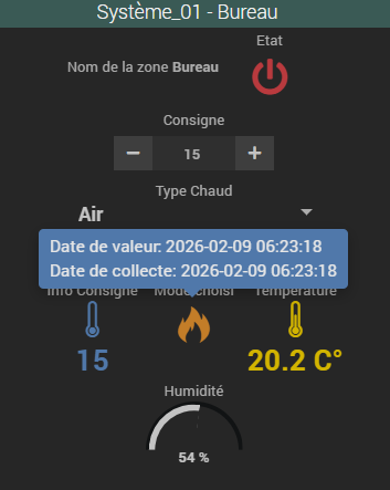

et malgré la bonne lecture des données du thermostat Système_01 - Bureau (par rapport à ce que je lis l’écran du thermostat physique Blueface du bureau) à 2026-02-07 07:22:02
0057|« roomTemp »: 19.3,
la commande [Maison][Système_01 - Bureau][Temperature] du widget reste bloquée à 18.5 C° le 2026-02-07 06:35:03
Toutes les commandes action du widget fonctionnent (marche/arrêt - consigne +/-)
Toutes les commandes info sont rafraîchies (état, humidité, consigne) sur le widget
SAUF la température :rage:
FYI Toutes les commandes info sont en Répéter les valeurs identiques Non (conf. originale telle que créée par le plugin)

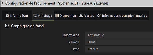

BTW l’affichage sur le widget de la courbe de température ne fonctionne pas non plus
même si la valeur de température ne change pas je m’attendais à une courbe plate.
PS Avec la modif du code, l’AirQ sensor lui fonctionne parfaitement : mise à jour des valeurs des commandes et affichage de la courbe CO2

et cette p. :rage::face_with_symbols_over_mouth::angry: de commande Temperature ne se met pas à jour
je suis sur machine de dev avec une image jeedom clean aucun scenario…
Verifier si double espace quelque part.
j’ai supprimé la commande [Maison][Système_01 - Bureau][Temperature] ID Jeedom : 596
j’ai relancé le scan des zones, qui a recréé la commande [Maison][Système_01 - Bureau][Temperature] ID Jeedom : 616
dans le log j’ai
0045|[2026-02-07 10:56:02] INFO  ||┌── Données rafraichies sur  Système_01 - Bureau :   CMD : setpoint  VALEUR 21 ──
0046|[2026-02-07 10:56:02] DEBUG  >>>> DIAGNOSTIC roomTemp pour Système_01 - Bureau. Valeur lue : 20.3
0047|[2026-02-07 10:56:02] DEBUG  >>>> SUCCES : Commande trouvée (ID Jeedom : 616). Envoi de la valeur...
0048|[2026-02-07 10:56:02] INFO  ||┌── Données rafraichies sur  Système_01 - Bureau :   CMD : roomTemp  VALEUR 20.3 ──
et dans la commande j’ai …RIEN, Que tchi, Nadal, Oualou, Peau de balle…
le problème est il dans le code de création de la commande [‹ roomTemp ›, ‹ Temperature ›] par le plugin pendant le scan des zones ?

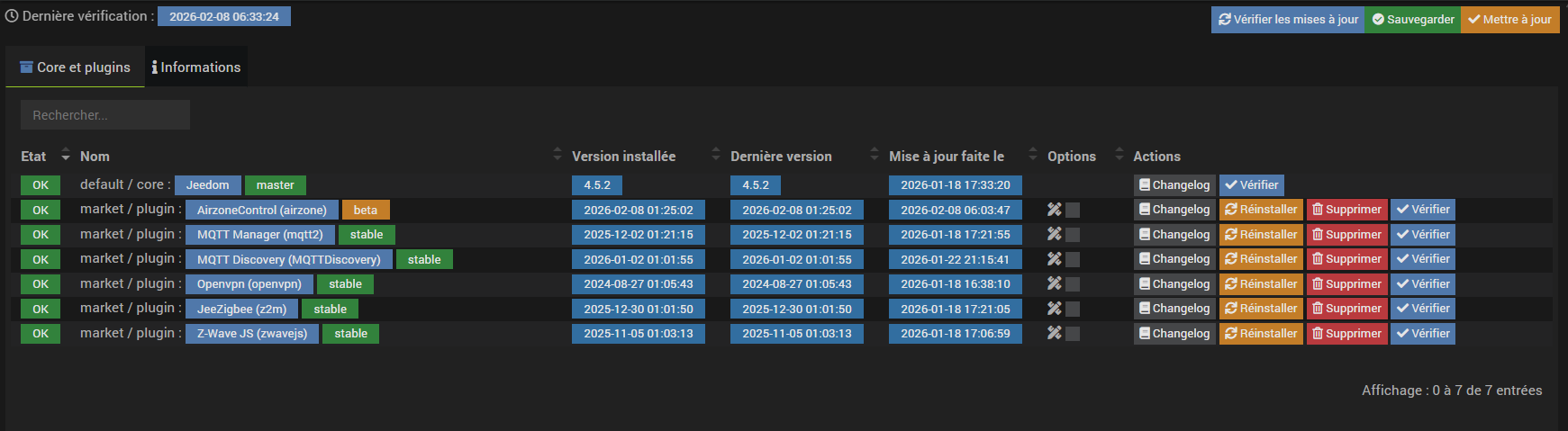

Je viens de pousser une version en beta, qui sera dispo demain, avec des logs un peu plus clair j’espère et peut-être la correction mais comme je ne suis pas encore certain d’avoir compris ce qui fonctionne et ce qui ne fonctionne pas, rien n’est moins sur.
SAUF la température

Résultats Thermostat
Les Commandes actions : du widget vers Airzone et les actions physiques sur le thermostat Blueface Airzone vers Jeedom fonctionne (on/off - consigne +/-)
Les Commandes information : fonctionnent (humidité, consigne) mais toujours pas la température
La mise à jour de l’humidité est ok
mais la température résiste
Le premier log comprenant la creation des widgets

	"data":	[{
			"systemID":	1,
			"zoneID":	1,
			"name":	"Ch. Parents",
			"thermos_type":	2,
			"thermos_firmware":	"3.68",
			"thermos_radio":	0,
			"on":	0,
			"double_sp":	0,
			"coolsetpoint":	15,
			"coolmaxtemp":	30,
			"coolmintemp":	15,
			"heatsetpoint":	15,
			"heatmaxtemp":	30,
			"heatmintemp":	15,
			"maxTemp":	30,
			"minTemp":	15,
			"setpoint":	15,
			"roomTemp":	18.6,
			"sleep":	0,
			"temp_step":	0.5,
			"modes":	[1, 4, 2, 3, 5],
			"mode":	4,
			"speed":	0,
			"coldStage":	1,
			"heatStage":	1,
			"coldStages":	1,
			"heatStages":	1,
			"humidity":	52,
			"units":	0,
			"errors":	[],
			"air_demand":	0,
			"floor_demand":	0,
			"cold_demand":	0,
			"heat_demand":	0,
			"aq_mode":	2,
			"aq_quality":	2,
			"aq_thrlow":	12,
			"aq_thrhigh":	50,
			"heatangle":	0,
			"coldangle":	0,
			"master_zoneID":	1,
			"eco_adapt":	"off",
			"antifreeze":	0,
			"window_external_source":	0
[2026-02-08 06:30:03][INFO] ||┌──:fg-info: Rafraichissement des commandes pour Système_01 - Ch. Parents :/fg:──
[2026-02-08 06:30:03][INFO] ||┌──:fg-info: Données recues {"systemID":1,"zoneID":1,"name":"Ch. Parents","thermos_type":2,"thermos_firmware":"3.68","thermos_radio":0,"on":0,"double_sp":0,"coolsetpoint":15,"coolmaxtemp":30,"coolmintemp":15,"heatsetpoint":15,"heatmaxtemp":30,"heatmintemp":15,"maxTemp":30,"minTemp":15,"setpoint":15,"roomTemp":18.6,"sleep":0,"temp_step":0.5,"modes":[1,4,2,3,5],"mode":4,"speed":0,"coldStage":1,"heatStage":1,"coldStages":1,"heatStages":1,"humidity":52,"units":0,"errors":[],"air_demand":0,"floor_demand":0,"cold_demand":0,"heat_demand":0,"aq_mode":2,"aq_quality":2,"aq_thrlow":12,"aq_thrhigh":50,"heatangle":0,"coldangle":0,"master_zoneID":1,"eco_adapt":"off","antifreeze":0,"window_external_source":0} :/fg:──
[2026-02-08 06:30:03][INFO] ||┌──:fg-info: UPDATE DATA INFO :/fg:──
[2026-02-08 06:30:03][DEBUG] Aucune commande trouvée pour systemID (1)
[2026-02-08 06:30:03][DEBUG] Aucune commande trouvée pour name (Ch. Parents)
[2026-02-08 06:30:03][DEBUG] Aucune commande trouvée pour thermos_type (2)
[2026-02-08 06:30:03][DEBUG] Aucune commande trouvée pour thermos_firmware (3.68)
[2026-02-08 06:30:03][DEBUG] Aucune commande trouvée pour thermos_radio (0)
[2026-02-08 06:30:03][INFO] ||┌──:fg-success: Données rafraichies - CMD : on  VALEUR 0 :/fg:──
[2026-02-08 06:30:03][DEBUG] Aucune commande trouvée pour double_sp (0)
[2026-02-08 06:30:03][DEBUG] Aucune commande trouvée pour coolmaxtemp (30)
[2026-02-08 06:30:03][DEBUG] Aucune commande trouvée pour coolmintemp (15)
[2026-02-08 06:30:03][DEBUG] Aucune commande trouvée pour heatmaxtemp (30)
[2026-02-08 06:30:03][DEBUG] Aucune commande trouvée pour heatmintemp (15)
[2026-02-08 06:30:03][DEBUG] Aucune commande trouvée pour maxTemp (30)
[2026-02-08 06:30:03][DEBUG] Aucune commande trouvée pour minTemp (15)
[2026-02-08 06:30:03][INFO] ||┌──:fg-success: Données rafraichies - CMD : setpoint  VALEUR 15 :/fg:──
[2026-02-08 06:30:03][INFO] ||┌──:fg-success: Données rafraichies - CMD : roomTemp  VALEUR 18.6 :/fg:──
[2026-02-08 06:30:03][DEBUG] Aucune commande trouvée pour sleep (0)
[2026-02-08 06:30:03][DEBUG] Aucune commande trouvée pour temp_step (0.5)
[2026-02-08 06:30:03][INFO] ||┌──:fg-success: Données rafraichies - CMD : mode  VALEUR 4 :/fg:──
[2026-02-08 06:30:03][INFO] ||┌──:fg-success: Données rafraichies - CMD : coldStage  VALEUR 1 :/fg:──
[2026-02-08 06:30:03][INFO] ||┌──:fg-success: Données rafraichies - CMD : heatStage  VALEUR 1 :/fg:──
[2026-02-08 06:30:03][INFO] ||┌──:fg-success: Données rafraichies - CMD : humidity  VALEUR 52 :/fg:──
[2026-02-08 06:30:03][DEBUG] Aucune commande trouvée pour units (0)
[2026-02-08 06:30:03][INFO] ||┌──:fg-success: Données rafraichies - CMD : errors  VALEUR Array :/fg:──
[2026-02-08 06:30:03][INFO] ||┌──:fg-success: Données rafraichies - CMD : air_demand  VALEUR 0 :/fg:──
[2026-02-08 06:30:03][DEBUG] Aucune commande trouvée pour floor_demand (0)
[2026-02-08 06:30:03][DEBUG] Aucune commande trouvée pour cold_demand (0)
[2026-02-08 06:30:03][DEBUG] Aucune commande trouvée pour heat_demand (0)
[2026-02-08 06:30:03][DEBUG] Aucune commande trouvée pour aq_quality (2)
[2026-02-08 06:30:03][DEBUG] Aucune commande trouvée pour aq_thrlow (12)
[2026-02-08 06:30:03][DEBUG] Aucune commande trouvée pour aq_thrhigh (50)
[2026-02-08 06:30:03][DEBUG] Aucune commande trouvée pour heatangle (0)
[2026-02-08 06:30:03][DEBUG] Aucune commande trouvée pour coldangle (0)
[2026-02-08 06:30:03][DEBUG] Aucune commande trouvée pour eco_adapt (off)
[2026-02-08 06:30:03][DEBUG] Aucune commande trouvée pour antifreeze (0)
[2026-02-08 06:30:03][DEBUG] Aucune commande trouvée pour window_external_source (0)
un log de mise à jour
« name »: « Bureau »,
« roomTemp »: 19.4,
Incompréhensible (pour moi)

[2026-02-08 06:49:02][INFO] Requete demandée :  info  1  3
[2026-02-08 06:49:02][DEBUG] REPONSE REQUETE : SUCCESS :  {
	"data":	[{
			"systemID":	1,
			"zoneID":	3,
			"name":	"Bureau",
			"thermos_type":	2,
			"thermos_radio":	0,
			"on":	1,
			"double_sp":	0,
			"coolsetpoint":	20.5,
			"coolmaxtemp":	30,
			"coolmintemp":	15,
			"heatsetpoint":	20.5,
			"heatmaxtemp":	30,
			"heatmintemp":	15,
			"maxTemp":	30,
			"minTemp":	15,
			"setpoint":	20.5,
			"roomTemp":	19.4,
			"sleep":	0,
			"temp_step":	0.5,
			"mode":	3,
			"speed":	0,
			"coldStage":	1,
			"heatStage":	1,
			"coldStages":	1,
			"heatStages":	1,
			"humidity":	53,
			"units":	0,
			"errors":	[],
			"air_demand":	1,
			"floor_demand":	0,
			"cold_demand":	0,
			"heat_demand":	1,
			"aq_mode":	2,
			"aq_quality":	2,
			"aq_thrlow":	12,
			"aq_thrhigh":	50,
			"heatangle":	0,
			"coldangle":	0,
			"master_zoneID":	1,
			"eco_adapt":	"off",
			"antifreeze":	0,

j’ai poussé d’autres changements en beta:
  • encore nettoyé les logs pour que ca soit plus lisible
  • je pense avoir fixé un bug qui fait qu’il y avait IAQ INFOS null (donc qu’il ne récupérait pas convenablement les infos IAQ, mais aucune idée de ce que c’est)
il faudra attendre demain pour que ca soit dispo sur le market

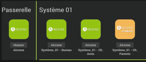

Pardon : pas de création de l’equipement AirQ sensor et donc de son widget
en dev
en prod
Nouveaux fix en beta demain, tout devrait fonctionner
Depuis la mise a jour de ce matin en beta , les états on/off remonte bien ,
les consignes et humidités aussi
Par contre les températures des pièces ne remontent toujours pas
Le Fix de demain devrait corrigé cela ?

Résultats AirQ Sensor

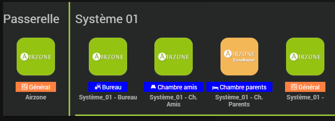

Détection et création de l’équipement / widget pour AirQ Sensor au lancement du scan des zones
Les commandes information sont bien misent à jour
Détection et création de l’équipement / widget pour les thermostats au lancement du scan
Les commandes information : bonne nouvelle la température est mise à jour (et humidité, consigne) **mais pas la récupération du mode ** (au scan la première fois)
Ensuite si dans Chambre parent (Thermostat maître) dans le widget on sélectionne un autre mode (commande action : chaud, froid, ventilation) : le changement de mode et l’affichage du mode sélectionné se fait bien dans tous les widgets thermostats (je suppose par le programme et non par interrogation de Airzone)
Si on sélectionne un mode (chaud, froid, ventilation) sur le thermostat physique : la lecture et l’affichage des modes ne se fait pas sur les widgets thermostats (par interrogation de Airzone : commande Rafraîchir)
Désolé, il semble qu’il y ai un pb de mise à jour du mode reçu depuis l’Airzone dans Jeedom (comme la température dans le version précédente)
Le widget après le premier scan (sans avoir été sélectionné par la commande action Mode)
(la sélection physique sur le thermostat, avant l’installation du plugin, était mode sur ventilation et Etat : marche)
le premier log (au premier scan)

pas de refresh du mode depuis la selection de ‹ Heat › sur le widget thermostat maître
alors que la température est elle bien rafraîchie maintenant
