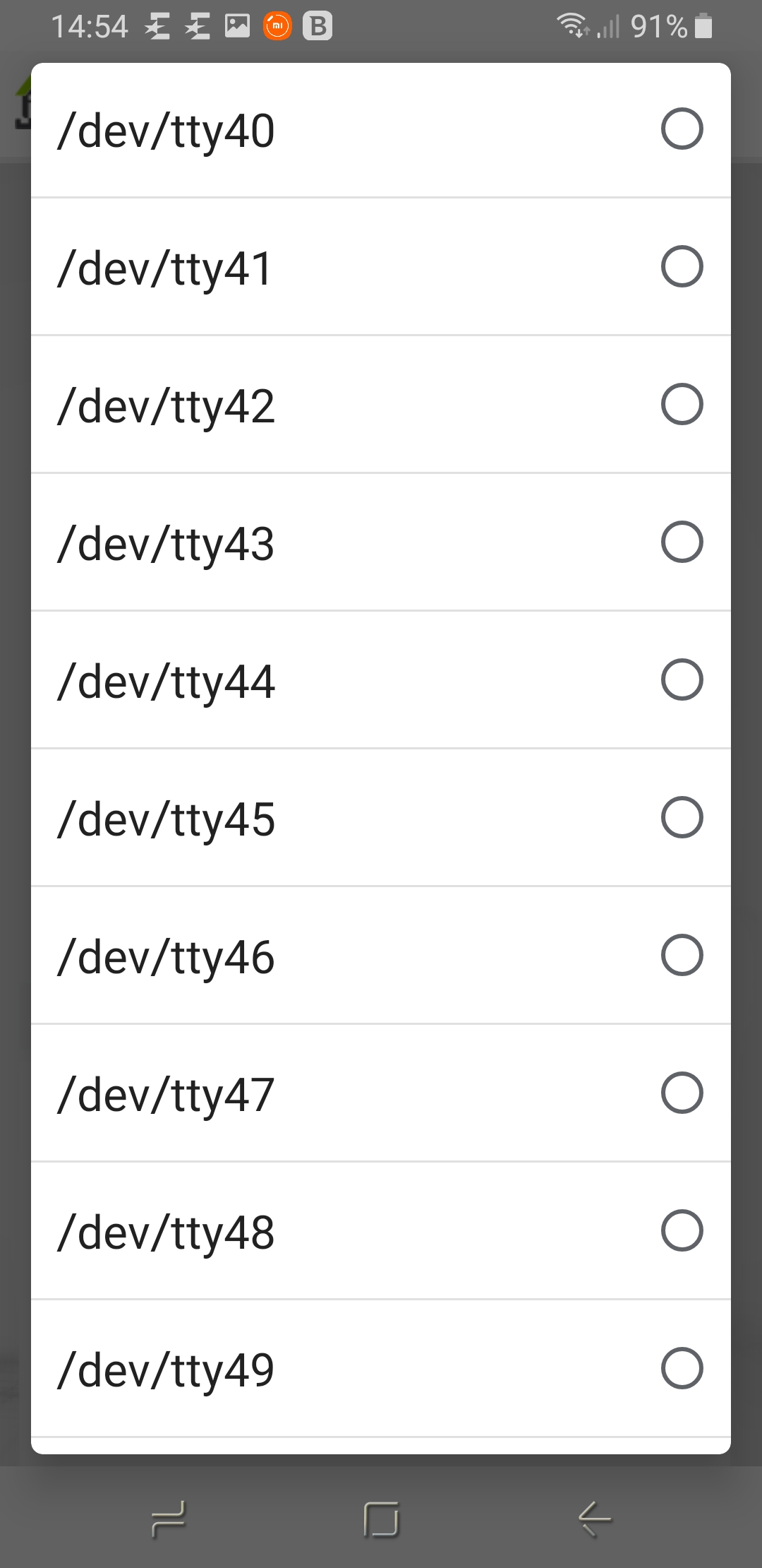

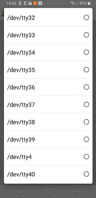

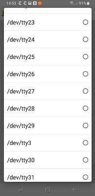

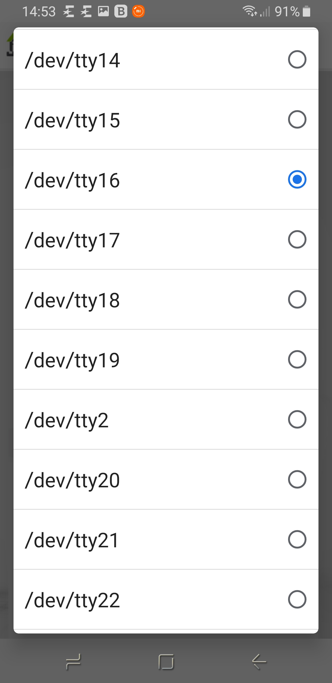

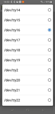

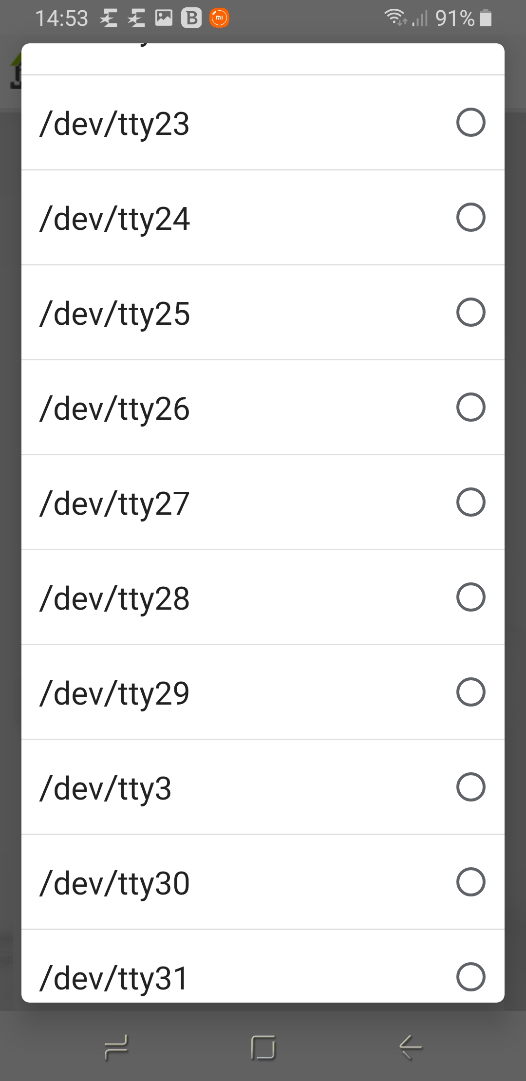

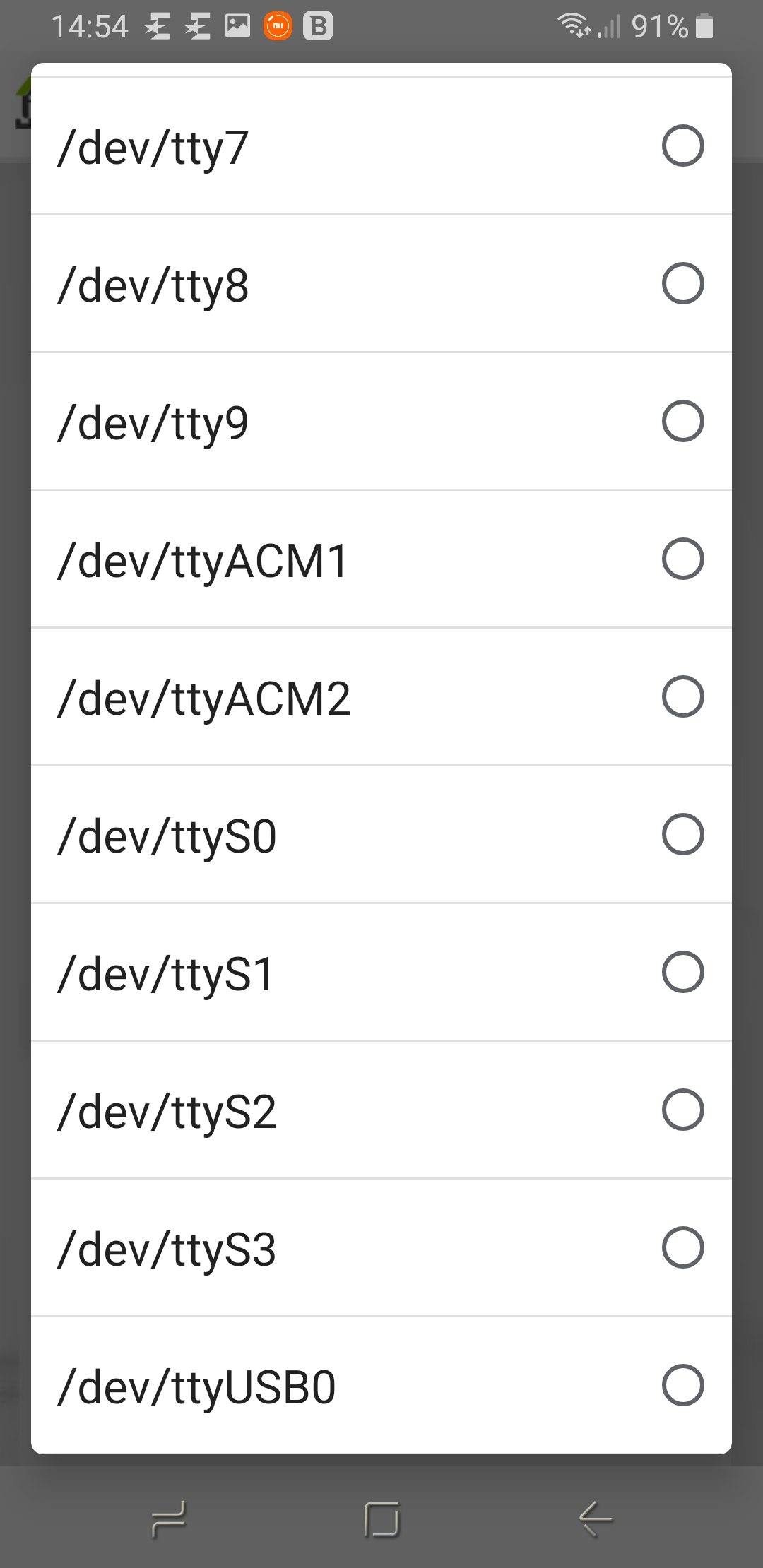

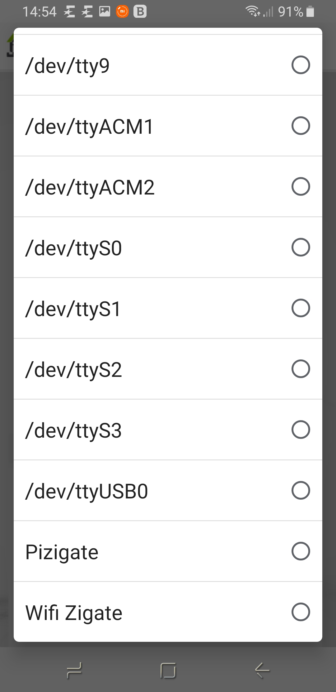

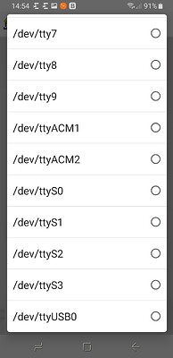

Un truc bizarre, lorsque la clé est directement branchée sur le NUC, ça marche, lorsque qu’elle est branchée sur un hub autoalimenté USB 2 ça ne marche pas.
En branchement direct sur le NUC, le port est en auto. Mais en laissant auto la clé branchée sur le hub, le démon est KO, alors j’ai cherché le port.

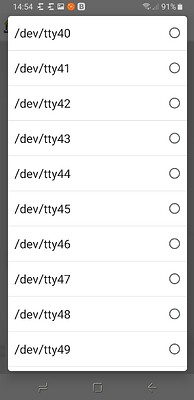

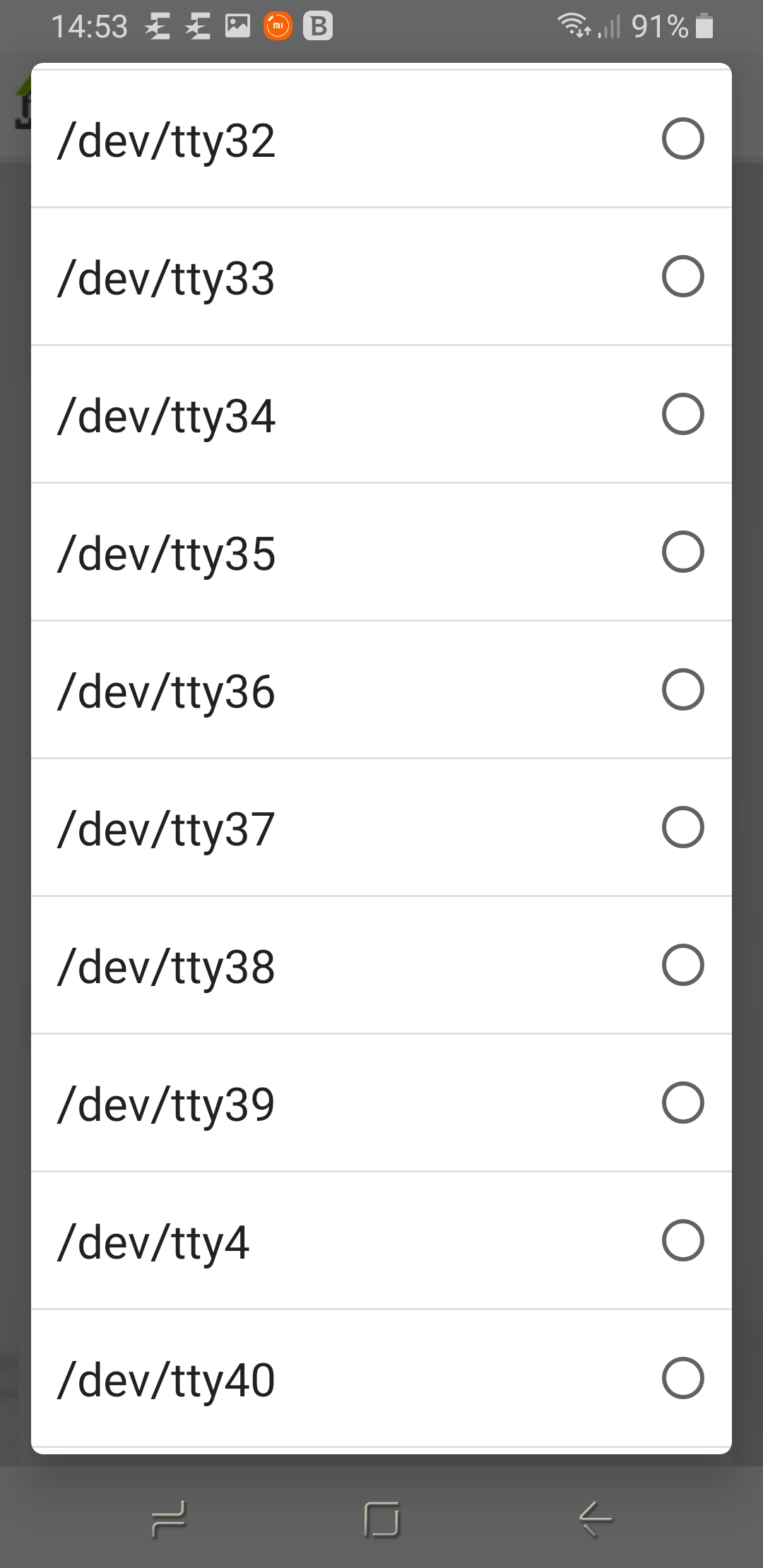

J’ai testé avec différents numéros de port et il y en a un paquet, je ne te les affiche pas tous, si tu les veux, je te les enverrai.
Une idée du problème ?

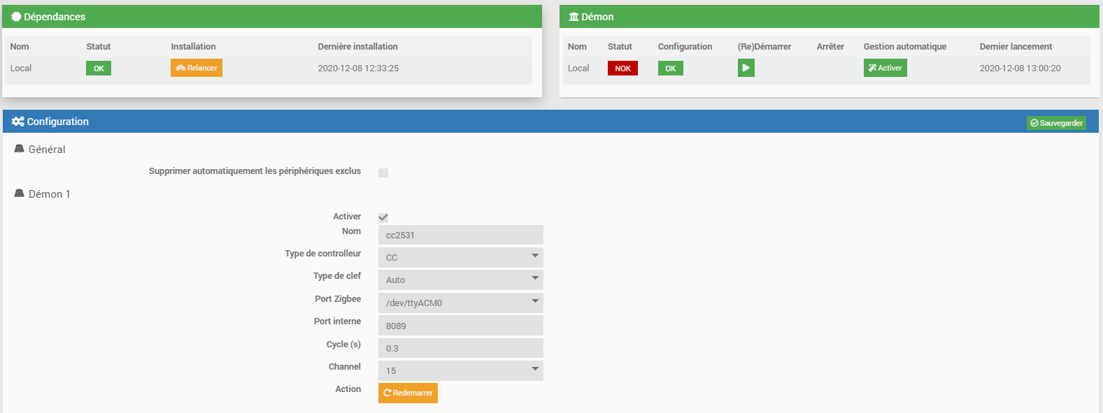

Salut tout le monde,
install ce week end pour moi avec une clé cc2531. Je suis toujours en démon NOK
Log du zigbee
[2020-12-07 17:27:08][INFO] : Lancement démon zigbeed : /usr/bin/python3 /var/www/html/plugins/zigbee/resources/zigbeed/zigbeed.py --device auto --loglevel debug --socketport 8089 --callback http://127.0.0.1:80/plugins/zigbee/core/php/jeeZigbee.php --apikey FO1uWWKTsbVCL11Bjg9A6ky1V3aRPuMQ --cycle 0.3 --pid /tmp/jeedom/zigbee/deamon_1.pid --data_folder /var/www/html/plugins/zigbee/data/1 --controller cc --sub_controller auto --channel 15
[2020-12-07 17:27:10][DEBUG] : null
Log du Zeggbeed_1 : zigbeed_1.txt (19,3 Ko)
La config de la clé :
C’est la première fois que je mets du zigbee sur la machine (j’ai du Xiaomi mais par la passerelle pour le moment)

Bien vu, mais ça bloque toujours :slight_smile:
