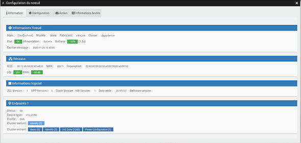

Je viens de tenter l’inclusion d’un sonoff détecteur de mouvement (SNZB-03).
Il détecte bien un nouveau périphérique mais il ne sait pas lequel et ne crée aucune commande.
Lorsque je force marque et périphérique par le menu, il crée l’info binaire présence mais, j’ai beau gesticuler devant, la valeur de l’info est toujours null.
Une idée?

Pour info, maintenant la valeur n’est plus nulle mais toujours égale à 1, même si je mets le capteur dans un tiroir.
Version du plugin : 2020-11-26 01:03:36
Info du noeud :
Données brutes :

Faut je regarde en détail le log partie ias mais vu que ça remonte ça semble tout bon. Par contre ce que tu as je l’ai eu aussi sur ce module et aussi sur deconz je pense que le firmware du module est bogué
J’ai fait un certain nombre de tests et j’en arrive à la même conclusion.
J’avais réussi à l’inclure sous Deconz mais je n’y arrive plus.
Soit il a pris un coup de chaud soit effectivement le firmware est buggué.
Je le renvoie et en commande un autre pour voir si ça améliore les choses.
Je te tiens au courant.
J’ai changé la pile et ça semble mieux chez moi mais je sais pas pour combien de temps.
A force de tester du matériel je remarque qu’il y a pas mal de soucis dans les firmware quand même
Je venais de recevoir le mien je n’ai pas pensé à tester la pile.
J’en ai un autre qui marche sous Deconz, je n’avais pas eu encore de problème avec les SonOff. Il va peut-être falloir que je révise mon jugement mais c’est peut-être un mauvais numéro.

J’ai reçu le nouveau PIR SonOff.
Ce coup-ci inclusion immédiate sans aucun problème.
Probablement un pb ponctuel… ou alors la pile… ou alors l’aiguille d’accès au bouton était trop épaisse.
Parce que avant de faire l’inclusïon j’ai testé la pile et j’ai utilisé une aiguille spéciale carte SIM.
Conclusion ça marche même si le visuel n’est pas le bon.
