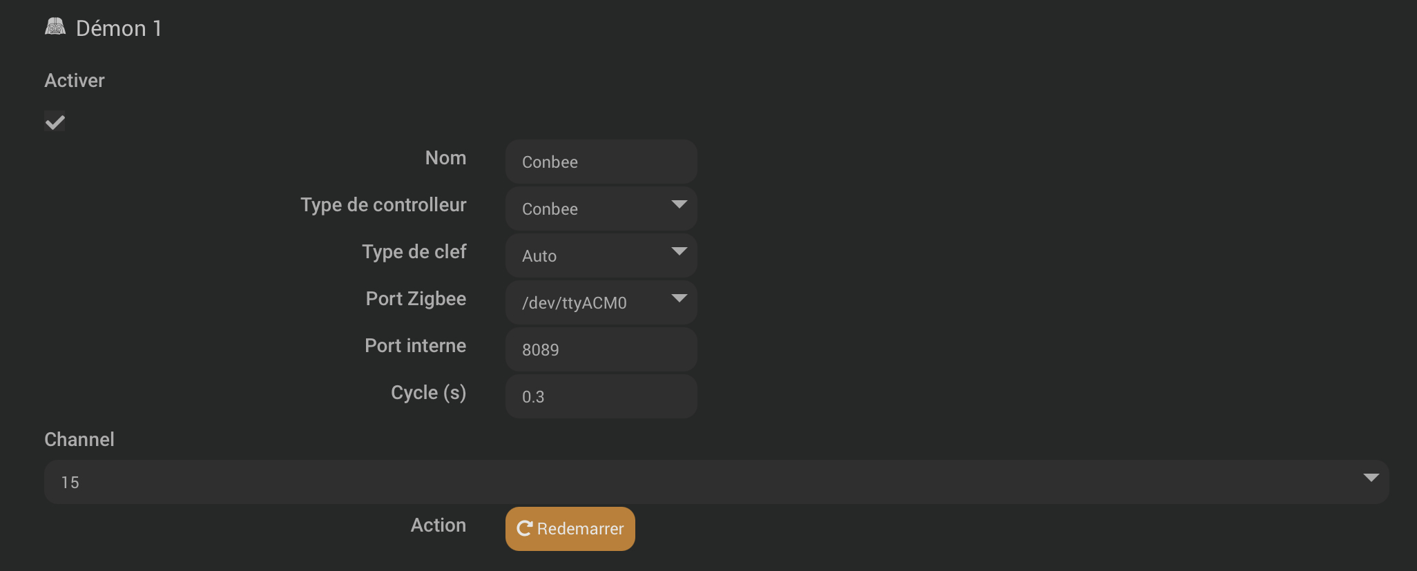

Premier test du plugin avec une conbeeII neuve reçue il y a plusieurs mois.
Install ok
Dépendances ok
Démon nok
[2021-01-21 13:57:18]INFO : Start zigbeed
[2021-01-21 13:57:18]INFO : Log level : debug
[2021-01-21 13:57:18]INFO : PID file : /tmp/jeedom/zigbee/deamon_1.pid
[2021-01-21 13:57:18]INFO : Device : /dev/ttyACM0
[2021-01-21 13:57:18]INFO : Apikey : K8EHqbF2aTvvjmbcChBUvp3muguT2DZV
[2021-01-21 13:57:18]INFO : Callback : http://127.0.0.1:80/plugins/zigbee/core/php/jeeZigbee.php
[2021-01-21 13:57:18]INFO : Cycle : 0.3
[2021-01-21 13:57:18]INFO : Controller : deconz
[2021-01-21 13:57:18]INFO : Channel : 15
[2021-01-21 13:57:18]INFO : Data folder : /var/www/html/plugins/zigbee/data/1
[2021-01-21 13:57:19]INFO : Find device : /dev/ttyACM0

Et voilà la configuration
Je précise que c’est sur un jeedom 4.2 mais je ne sais pas si cela a une incidence. J’ai aussi un Deconz en prod sur une autre machine. J’ai testé plusieurs Channel avec la même erreur.
C’est le plugin qui a du mal avec le port auto, met a la main le port de ta clée conbee.
Cdt
Thibaut
Le port est déjà forcé sur /dev/ttyACM0
Ha pardon j’avais mal vu ton screen, tu est sur du port ?
Selon les log il arrive pas a crée le network zigbee.
Cdt
Thibaut
On voit qu’il y a communication avec la clé, le port est bon.
