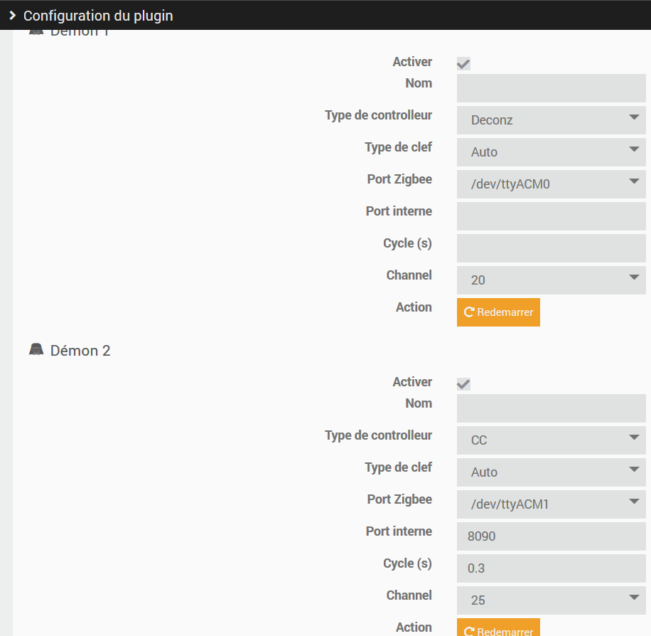

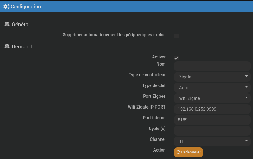

Salut @Loic aprés Maj de ce matin mon demon ne repart pas !
jeedom 4.1.15B
plugin 2020-11-12 01:03:34
Rien fait de spécial…
après coup: sauvegarde de la config, relance des dépendances et du demon
Il te faut des log ?
il manquait ip:port dans la config (remis) mais pas plus
Non c’est pas ça …
fonctionne pas sur celle de ce matin
(en remontant la version d’hier ) tout OK
EN FAIT le ip:port n’est pas sauvegarder
Je pense que c’est depuis les config multi clef …
de quel ip:port parles-tu ?
Jeedom 4.0.61
Zigbee 2020-11-12 01:03:34
fonctionne avec clés conbee2 et CC2531 :
akenad ![]()
Effectivement erreur de mon coté je viens de pousser la correction
Edit : Je confirme le démon bien repartit cette fois
