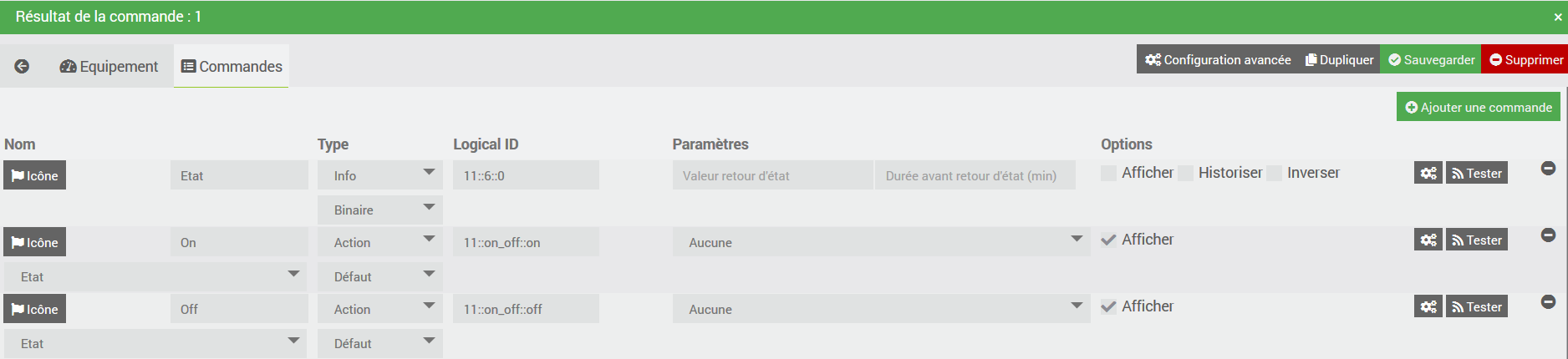

Si on test les commandes On et Off, l’ampoule s’allume et s’éteint mais l’Etat ne change pas,
ici après un test de commande On, l’ampoule est allumée mais le test de la commande Info « Etat » donne comme résultat 0 :

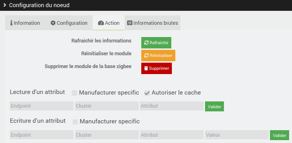

Par contre si dans l’équipement, on va dans Configuration du noeud / Action :
et que pour « Lecture d’un attribut »
-on décoche la case « Autoriser le cache »

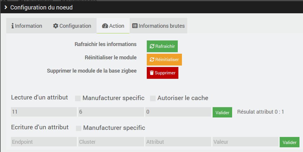

-on renseigne Endpoint, Cluster, Attribut (11, 6, 0), puis cliquer « Valider »
alors s’affiche l’Etat de l’ampoule (Résultat attribut 0 : 1) :
Log debug Zigbee ) :
(config noeud/action, Lecture attribut 11::6::0 → 1)

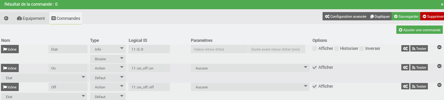

Puis si dans les commandes de l’équipement, on reteste la commande Info « Etat », le résultat est passé à 1 :
