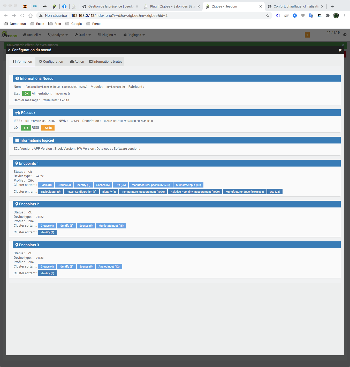

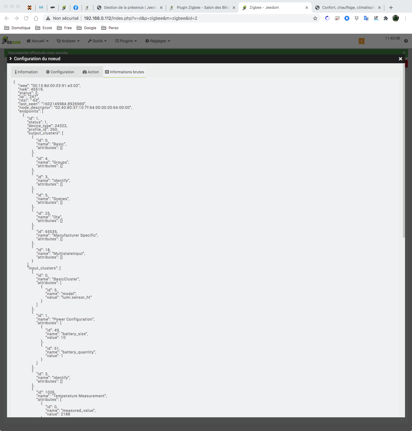

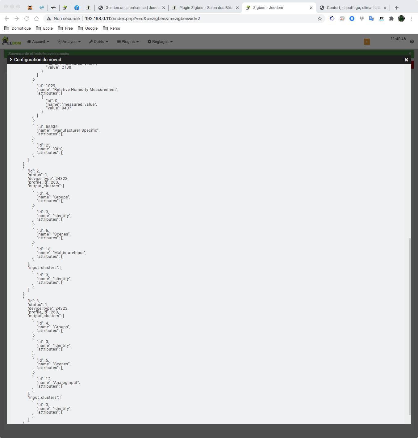

voilà mon capteur temperature aquara modèle carré est inclus mais pas dans la liste
voila les informations brutes

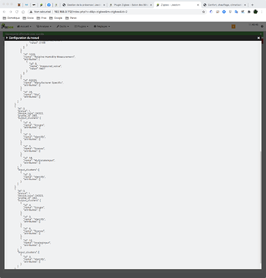

Tu peux faire dans action rafraichir les informations, fermer la fenetre la reouvrir et me redonner les valeurs brutes ?

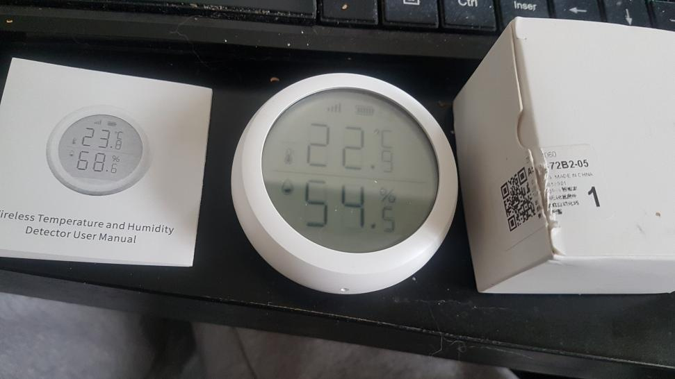

Je suis sur la version ronde capteur temp/humidité avec afficheur
je détect bien TZ2000_a476raq2.TS0201 ec:1b:bd:ff:fe:e4:dc:21

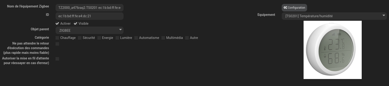

Je sais pas quoi mettre comme équipement en face.
Nickel ca sera dans la prochaine beta
Tu as une photo et le nom du fabricant pour que je rajoute la configuration ?
https://fr.aliexpress.com/item/4000645020326.html?spm=a2g0s.9042311.0.0.60ea6c3792FtTv
(Fonctionne dans Abeille)
Nickel merci je viens de pousser une maj avec les nouvelle configuration. Normalement vous avez soit a choisir le module dans la liste soit le supprimer de jeedom et refaire une synchronisation

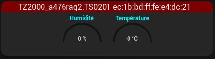

Bon il remonte bien mais j’ai pas de valeurs faut peut être attendre un peut ?
Capture d’écran du 2020-10-08 12-11-12
Edit c’est bon un coup sur le bouton et c’est remonté
A oui les valeurs ne remonte qu’après une communication du module
