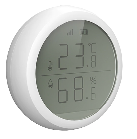

@Loic Voici les images en fond transparent :
TZ2000 :
TZ2000_a476raq2.TS0201

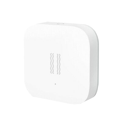

Xiaomi
LUMI.lumi.weather

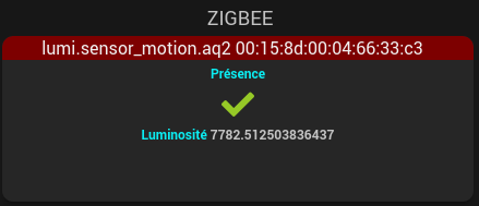

Bon vue que @Toms a presque tout fait en voilà un qui est pas dans sa liste
détecteur de mouvement avec luminosité Aquara
Capture d’écran du 2020-10-08 13-56-01
node_XiaomiInfraRouge2
Commentaires :
Nombre de décimales un peut trop important ( peut être arrondir le float … ou basculer dans un entier.)
Je l’ait mis en autre au lieu de numérique pour voir car en widget core par défaut ça déborde.
Je trouve le temps de retombée bien long (2 minutes)
C’est le temps de retombé normal, sur les autres qui n’ont pas le capteur de luminosité et ou tu as fait la soudure retombent ils plus vite?
Oui mais c’est le plugin qui décide que au bout de 2 minutes c’est retombé …
edit : en faite le capteur n’envoie aucune info pour dire il n’y a plus de mouvements.
quand ça bouge si tu a fait la modif c’est intervalle d’envoi de la détection qui est envoyer plus souvent.

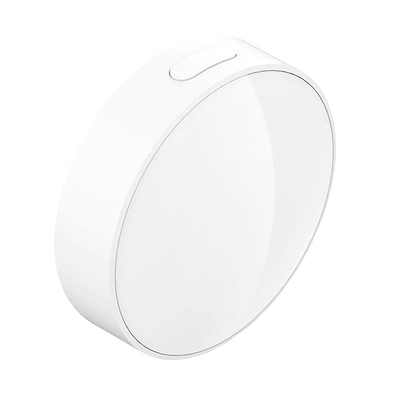

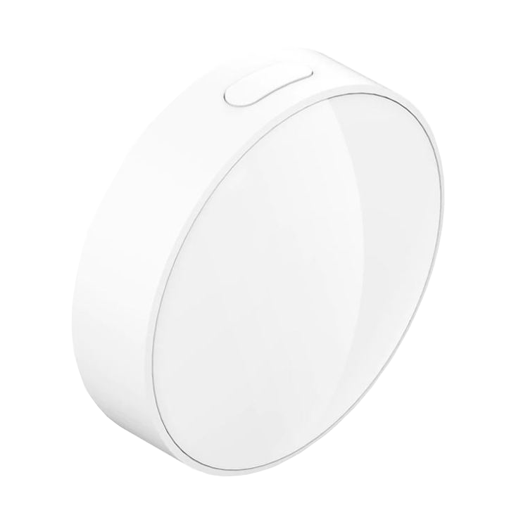

Voila j’ai fait les conf manquante (ya juste l’image du plug a detouré les autres modules je trouve pas vraiment les images donc j’ai pris de l’équivalent)
Pour l’arrondit ca sera dans la prochaine maj mais pour l’avoir faudra supprimer le module de jeedom et refaire une synchronisation
@olive je veux bien que tu test si le capteur de mouvement marche bien j’ai un doute sur lui
Pas de problème je vais le solliciter un peut plus.
De quelle soudure parles-tu ? merci
